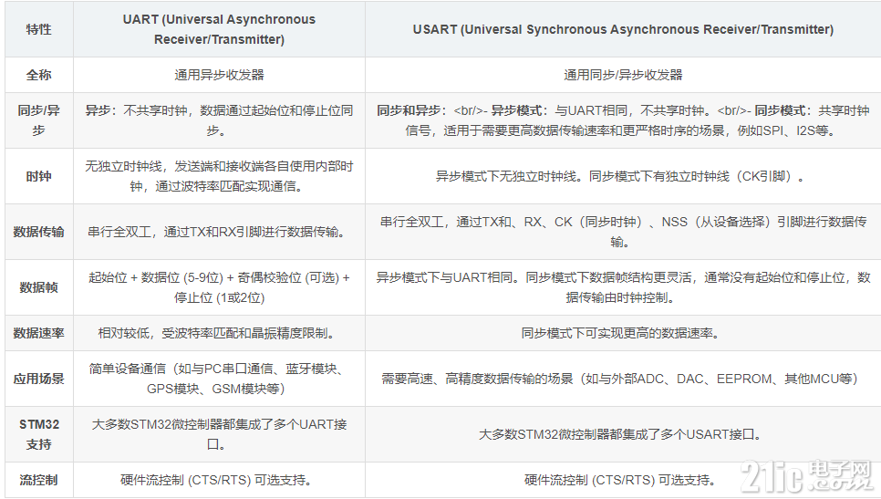

串口通信协议UART和USART
1. UART与USART协议详解
1.1 UART与USART的工作原理
UART (异步模式)
数据帧结构:
空闲态: 线路处于高电平。
起始位 (Start Bit): 由高电平跳变为低电平,持续一个位周期,标志着数据传输的开始。
数据位 (Data Bits): 通常为5到9位,低位在前,高位在后。
奇偶校验位 (Parity Bit - 可选): 用于检测数据传输过程中的错误。根据数据位中1的数量,奇校验使1的数量为奇数,偶校验使1的数量为偶数。
停止位 (Stop Bit): 高电平,通常为1位或2位,标志着数据帧的结束。
空闲态: 线路再次回到高电平。
同步方式: 发送端和接收端通过预设的波特率进行通信。接收端根据起始位检测到数据传输开始,然后按照波特率的节拍依次采样数据位和停止位。两者的波特率必须尽可能接近,否则可能导致数据错误。
USART (同步模式)
时钟同步: 在同步模式下,发送端和接收端共享一个时钟信号(CK引脚)。发送端在时钟的上升沿或下降沿输出数据,接收端在对应的时钟沿采样数据。这确保了数据传输的严格同步性,从而实现更高的传输速率和更可靠的数据传输。
应用: 常常用于与需要外部时钟的设备进行通信,例如SPI、I2S协议的底层实现。STM32的USART模块可以配置为同步主模式或从模式。

dspmana 发表于 2025-7-4 16:54 | 显示全部楼层
STM32的USART和UART接口可以通过复用引脚与其他外设共享引脚。每个USART和UART接口都有多个可选的引脚映射,可以通过软件配置来选择合适的引脚。
averyleigh 发表于 2025-7-4 17:39 | 显示全部楼层
USART相对于UART增加了同步通信功能, USART可以支持同步通信模式,而UART仅支持异步通信模式。
小岛西岸来信 发表于 2025-7-4 19:15 | 显示全部楼层
浅浅的回个帖子,UART 仅支持异步通信,USART 兼容 UART,还支持同步及智能卡等扩展功能。
hearstnorman323 发表于 2025-7-4 21:19 | 显示全部楼层
USART是STM32中的高级串行通信接口,支持多种通信协议,包括异步和同步通信。
ulystronglll 发表于 2025-7-6 17:32 | 显示全部楼层
UART相对简单,一般不支持同步模式及其他高级特性;USART则更为灵活,支持硬件流控制、多主机通信等更多功能
updownq 发表于 2025-7-7 12:53 | 显示全部楼层
UART:支持异步串行通信,这意味着它只能进行数据的发送和接收而没有时钟同步信号。UART通常用于点对点通信,比如与PC之间的通信。
USART:除了支持UART的所有功能之外,还增加了同步模式的支持。这意味着它可以同时发送和接收数据,并且可以通过一个单独的时钟线来同步这些数据。USART更适用于需要同步通信的应用场景,例如与某些传感器或显示设备的通信。
mattlincoln 发表于 2025-7-7 14:31 | 显示全部楼层
UART主要用于异步串行通信,支持发送和接收数据。
saservice 发表于 2025-7-7 15:56 | 显示全部楼层
在STM32系列微控制器中,USART模块实际上是一个更加通用的接口,既可以工作在异步模式(相当于UART),也可以工作在同步模式。
sdlls 发表于 2025-7-11 10:46 | 显示全部楼层
都是用于串口通信的模块
robincotton 发表于 2025-7-11 13:51 | 显示全部楼层
UART(通用异步收发传输器) 和 USART(通用同步异步收发传输器)
sdlls 发表于 2025-7-12 11:00 | 显示全部楼层
UART 是基础的异步通信接口,而 USART 是其增强版,支持同步通信和更多扩展功能。
lzbf 发表于 2025-7-12 16:59 | 显示全部楼层
UART(通用异步收发器)和USART(通用同步/异步收发器)都是用于串行通信的接口
primojones 发表于 2025-7-12 19:27 | 显示全部楼层
UART和USART的主要区别在于它们支持的通信协议和特性。
phoenixwhite 发表于 2025-7-12 19:57 | 显示全部楼层
UART 和 USART 的中断处理函数 和寄存器操作基本一致
pl202 发表于 2025-7-12 20:38 | 显示全部楼层
USART具有更多的功能和配置选项,适合需要高级通信协议的应用。而UART则更适合简单的异步通信需求。
everyrobin 发表于 2025-7-18 15:51 | 显示全部楼层
UART通常仅用于异步串口通信,数据通过固定波特率传输,无需外部时钟信号;而USART既支持异步通信,也支持同步通信,同步通信时数据可通过外部时钟信号同步传输
pixhw 发表于 2025-7-18 18:32 | 显示全部楼层
通用异步收发传输(UART)和串行同步异步收发器(USART)
plsbackup 发表于 2025-7-18 19:16 | 显示全部楼层
UART:当你的应用只需要进行简单的异步通信,比如通过串口连接到PC进行调试或与其他设备进行简单的数据交换时,UART就足够了。
USART:如果你的应用需要更高级的通信功能,比如同步通信或者需要与SPI设备进行通信,那么USART将是更好的选择。
lzbf 发表于 2025-7-18 21:03 | 显示全部楼层
UART 是一种简单的异步串行通信接口。
USART 在STM32中不仅支持异步通信,还支持同步通信。
