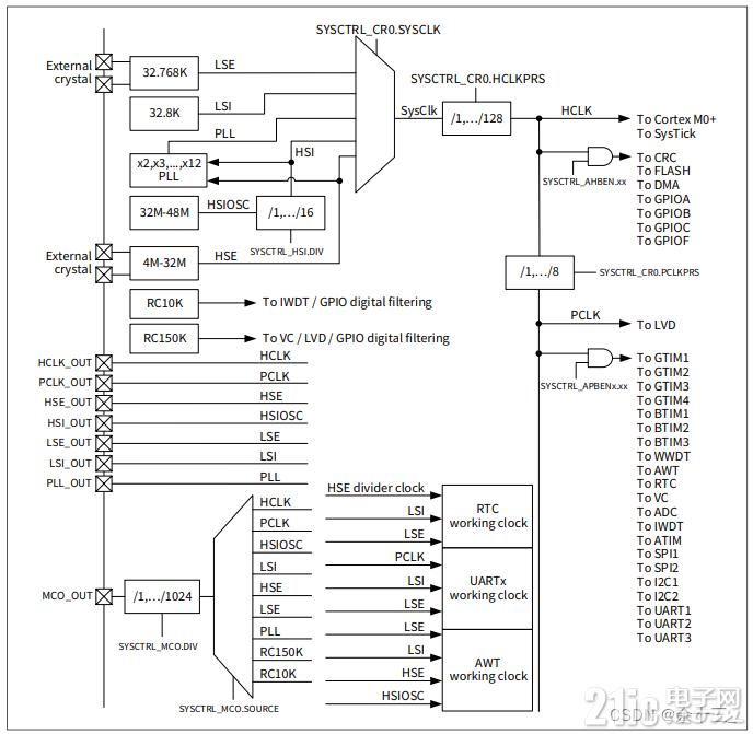

CW32F030和CW32L083的配置方法是一样的
这个时钟树和STM32的比起来确实要好理解多了,我觉得这个适合初学者了解怎样配置时钟。
简单的配置来使用就只需要看上面一段,不用看下面那一大截,这样就好看多了。
首先可以看到图最左边External Crystal 分别为外部低速时钟(LSE)和外部高速时钟(HSE)的接口这里分别对应引脚PC14 / PC15 和 置 PF00/PF01。接着一路一路的看。
第一路 LSE:输入频率为32.768KHz。
第二路LSI:输入频率32.8KHz.
第三路PLL:它的输入可由HSI分频以及HSE提供。
第四路HSI:输入频率为32M-48MHz,再经过分频器分频。
第五路HSE:输入频率为4-32MHz。
使用时选择其中一路作为时钟源输入,通过选通器进行选择,选通过后再由系统时钟分频器进行分频得到系统时钟。
系统默认上电使用的是HSI经过6分频后得到8MHz,再切换到用户设置的时钟频率进行工作。
