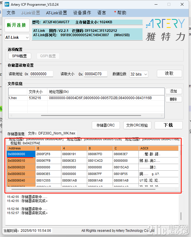

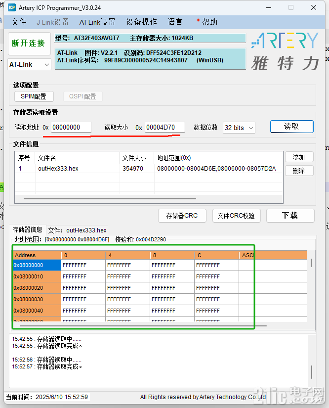

使用的HEN文件分为3段,分别为bootloader(地址0x08000000)、主程序APP(地址0x08006000)、外部FLASH(地址0x08400000),但是下载之后程序不运行,读取芯片FLAH,发现只有APP和外部FLASH,bootloader(地址0x08000000)数据全为0xFF。
单独下载bootloader程序之后,芯片正常运行,感觉是ICP软件没有将bootloader的程序下载进去,这种情况是软件的配置问题吗?
而且软件读取HEX文件,地址是从0x08006000开始的,前面的没有读取出来;
测试其他的HEX文件,是可以从0x08000000开始读取:

 楼主| pp1234ll 发表于 2025-6-11 16:32 | 显示全部楼层
hex文件格式应该没有问题,使用STM32CubeProgrammer可以从0x08000000正常打开,图片3是去除外部FLASH数据后的文件,使用ICP软件也可以从0x08000000正常打开

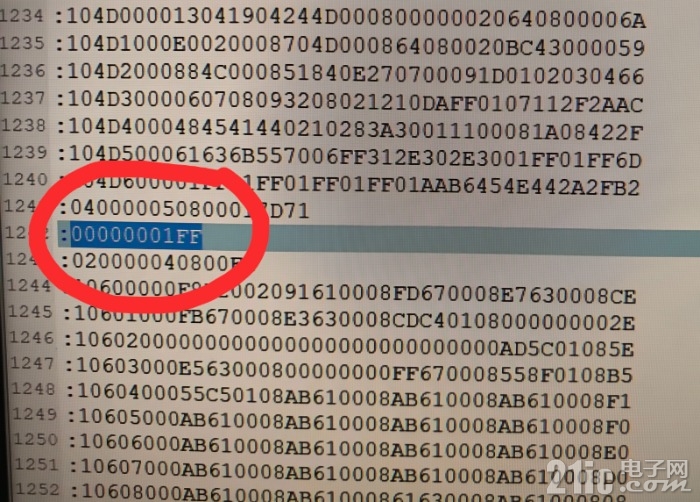

084425 发表于 2025-6-12 11:49 来自手机 | 显示全部楼层
hex文件格式应该没有问题,使用STM32CubeProgrammer可以从0x08000000正常打开,图片3是去除外部FLASH数据后 ...
问题是在HEX格式上,第一段0x08000000结束,第二段0x08006000之前,多了个异常的结束符号,表示hex结束,导致ICP解析异常。

muyichuan2012 发表于 2025-6-12 16:24 | 显示全部楼层
下一版ICP会把这种异常HEX支持。另外,你可以把这个HEX文件里画红框那行删掉,问题就可以解决了,那一行是多余的。
