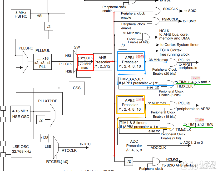

1.2 TIM定时器内部时钟
如何确定提供定时器的时钟有多大呢?不少人可能会看图1.1,通用定时器与基本定时器挂在时钟线APB1上,所以定时器的时钟为36MHz;高级定时器挂在时钟线APB2上,所以TIM1,TIM8时钟频率为72MHz,这是不正确的!
需要通过时钟树确定各个定时器的输入时钟:
1.2TIM定时器时钟树
图1.2中红色方框为系统输入时钟72MHz,然后红色箭头上的时钟均为72MHz,
72MHz时钟进入蓝色方框(APB1预分频器)后为36MHz,说明APB1 prescaler=2,所以说36MHz 2倍频后给到了定时器TIM2~TIM7,即72MHz
72MHz时钟进入黄色方框(APB2预分频器)后为72MHz,说明APB2 prescaler=1,所以说72MHz直接给到了定时器TIM1,定时器TIM8,即72MHz
所以说定时器TIM1~TIM8时钟均为72MHz

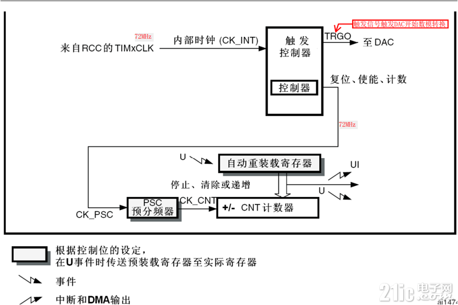

2.3 基本定时器框图
2.1基本框图
<1>自动重装载寄存器(ARR),该寄存器16bit,由用户设定其值(0~65535),该寄存器存放的就是用户想要计数的次数;ARR有一个影子寄存器, 控制寄存器(CR1)的ARPE位可决定是否需要该影子寄存器;
<2> 预分频器(PSC),该寄存器16bit,由用户设定其值(0~65535)用于分频时钟,注意:如果用户设定其值为0,则将时钟1分频,设置为1,则将时钟2分频;PSC有一个影子寄存器,该影子寄存器为必选的
<3>计数器:该寄存器为16bit,可以计数值0~65535,TIM6,TIM7仅支持递增计数

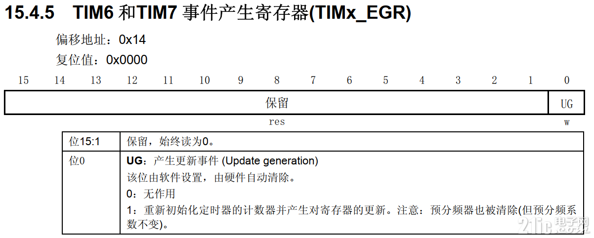

2.4.1 手动产生事件
2.2 事件产生寄存器 UG位
2.3控制寄存器 UDIS位
UDIS位默认为0,也就是说允许产生事件 1.溢出可以产生事件,2.设置UG位可以产生事件;由于首次使用定时器,值不加载到对应的影子寄存器中,不可能工作,更别提溢出产生事件了;所以只能设定UG位;

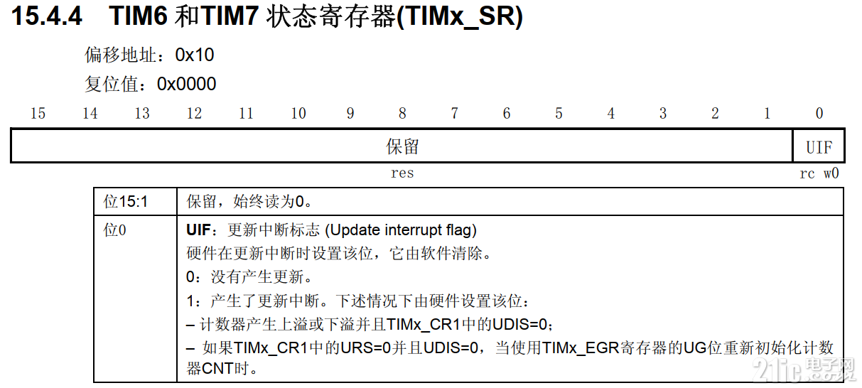

2.4状态寄存器 UIF位
上述讲到UDIS=0允许事件产生,所以当UDIS=0且UG=1时将会产生事件,也就是说用户设定的值会被手动加载到对应的影子计数器中(首次使用定时器情况下);当UDIS=0且UG=1时产生事件的状态位UIF会被硬件置1
总的来说:手动将UDIS=0,UG=1会发生更新事件,硬件会将UIF置1
注意,当UIF=1时,说明产生了更新(或者事件),该位由硬件置1,软件清除;若是被硬件置1后不清除则一直为1
