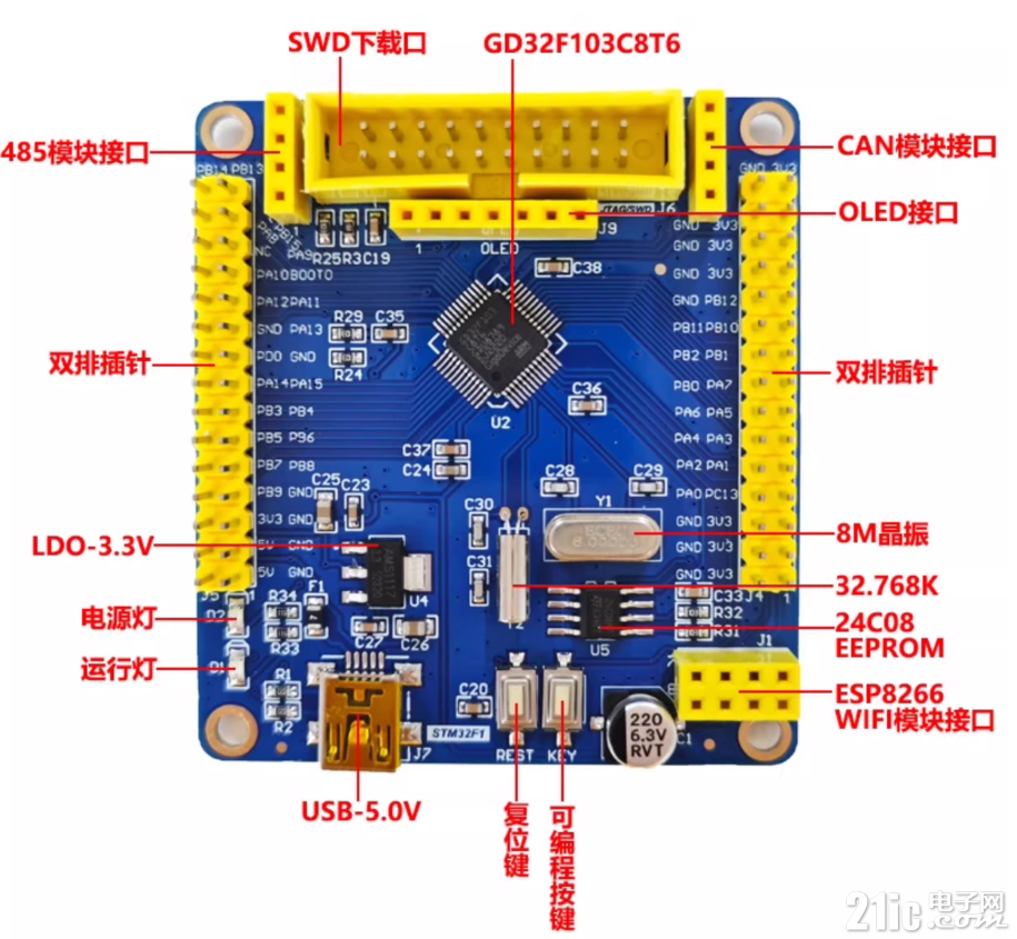

采用GD32F103C8T6开发板实现了串口1和串口3的DMA空闲中断通信,在串口1上还添加了SP485,实现了485方向控制,
串口1的针脚为PA9和PA10
串口3的针脚为PB10和PB11,
由于在串口1添加了485模块,所以必须控制数据收发的方向控制,只有485模块的DE和RE为低电平时才能接收,高电平时才能发送,方向控制的针脚为PA8,实现代码如下:
USART0
PA9:TX  发送
PA10:RX 接收
DMA_CH4为接收
DMA_CH3为发送
