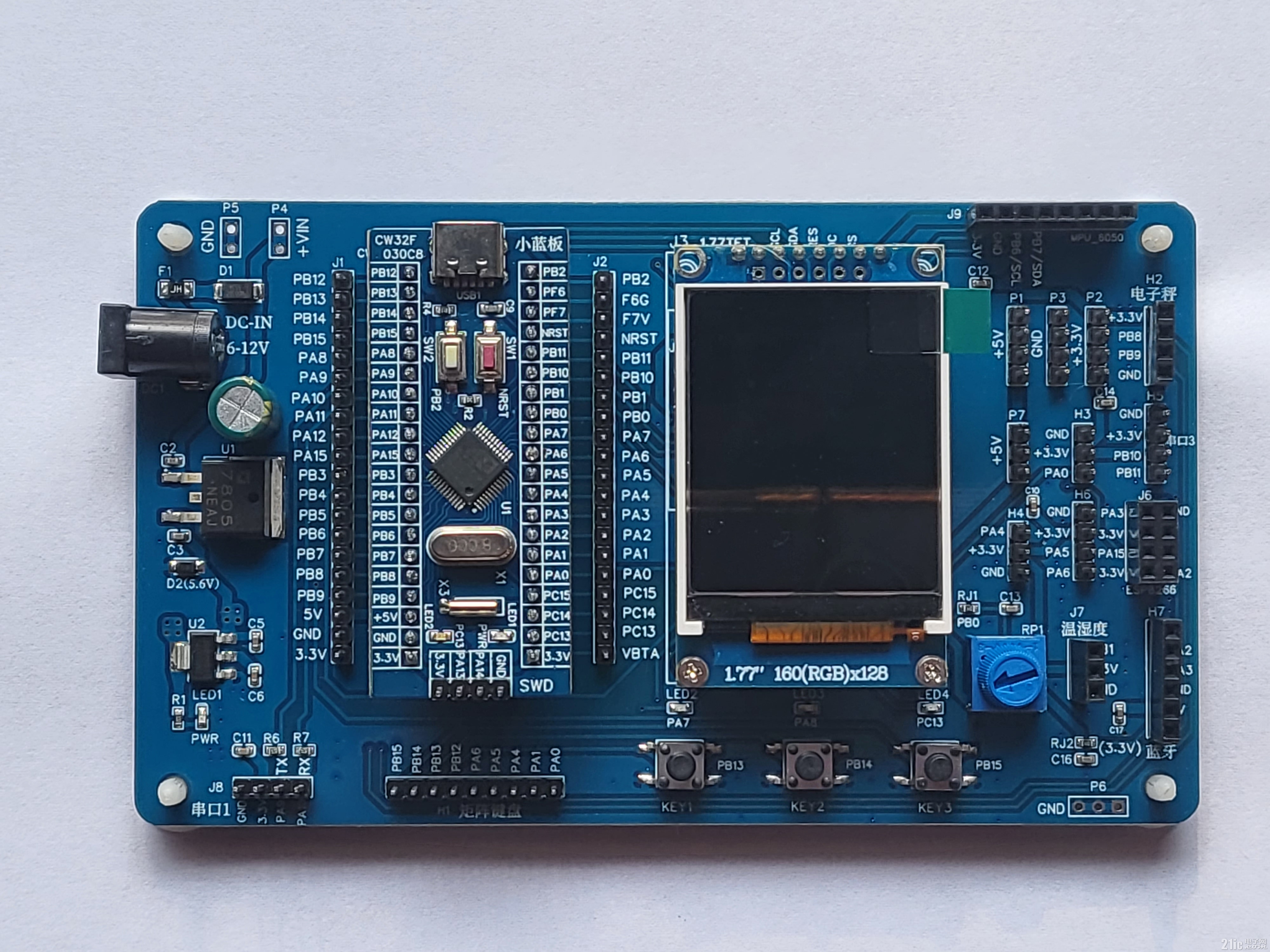

硬件平台
CW32_48F大学计划板
CW32_IOT_EVA物联网开发评估套件

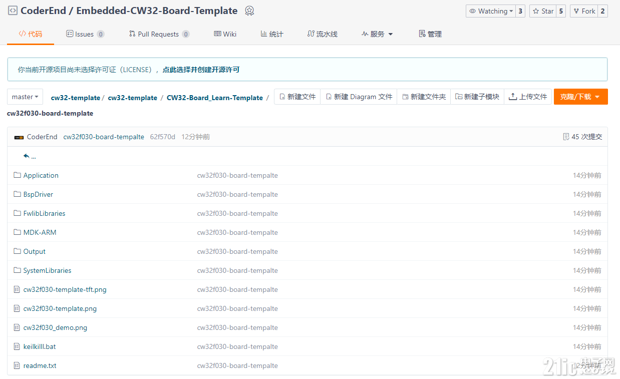

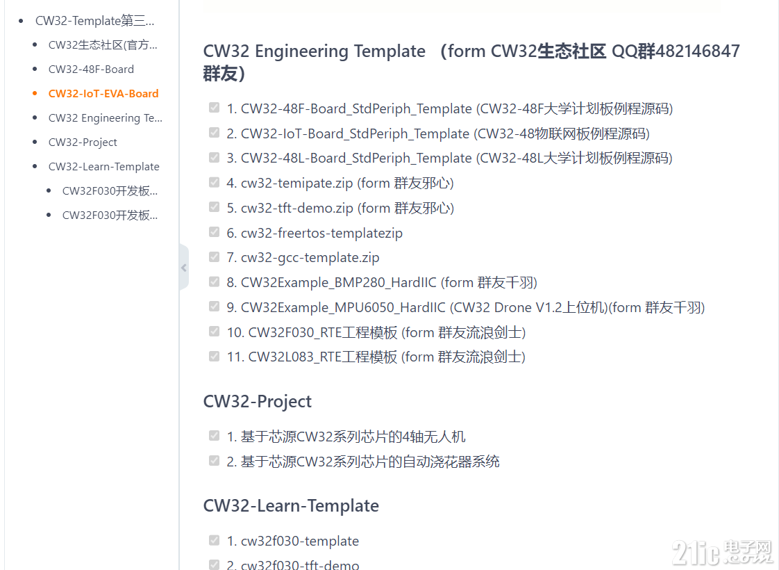

Embedded-CW32-Board-Template
CW32-Template第三方资源集合
CW-Template
CW32开发者开发板资料
CW32-Board 开发板资料合集

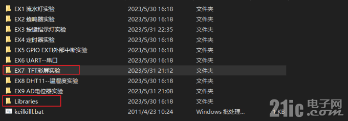

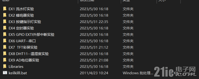

官方提供的案例Examples
CW32F030_StandardPeripheralLib\Examples
CW32-48F大学计划板例程
EX1流水灯实验
EX2蜂鸣器实验
EX3按键指示灯实验
EX4定时器实验
EX5GPIOEXTI外部中断实验
EX6UART–串口
EX7TFT彩屏实验
EX8DHT11-温湿度实验
EX9AD电位器实验
其中 Libraries是CW32官方的库函数文件,类似STM32的标准库或者HAL库,非常重要的东西。

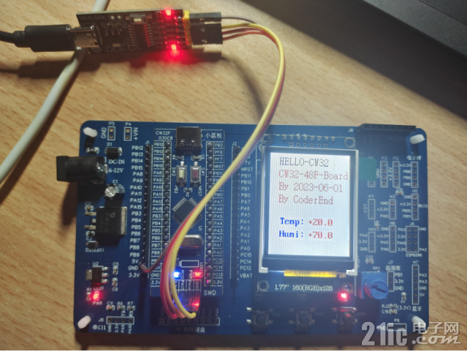

CW32-48F大学计划板源码工程文件结构
在官方提供的开发板例程下面,这里,我选择的是CW32-48F大学计划板的其中一个例程,去移植相关或者修改东西。
有一个基本的工程模板是学习比较方便的,当然了你可以选择自己去重新一步一步的构建,目前我这个cw32f030-tft-demo也可以作为你以后移植工程模板。
CW32F030开发板工程模板优化
文件结构如下:
Application:
                main.c
            main.h
        interrupts_cw32f030.c
        interrupts_cw32f030.h
        startup_cw32f030.s
        core_cm0plus.h
BspDriver:
                bsp_led.c
        bsp_led.h
        bsp_lcd.c
        bsp_lcd.h
        bsp_key.c
        bsp_key.h
        bsp_dht11.c
        bsp_dht11.h
FwlibLbibraries:
                cw32f030_gpio.c
        cw32f030_gpio.h
        //cw32f030官方库函数文件
SystemLibraries:
                //芯片系统资料配置文件
                rcc_config.c
        rcc_config.h
                uart.c
                uart.h
                timer.c
                timer.h
Output:
                编译过程输出文件 例如hex

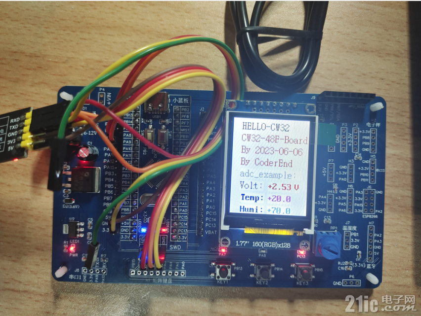

测试效果

中国龙芯CDX 发表于 2025-6-16 22:54 | 显示全部楼层
这个板子如何获取的?
