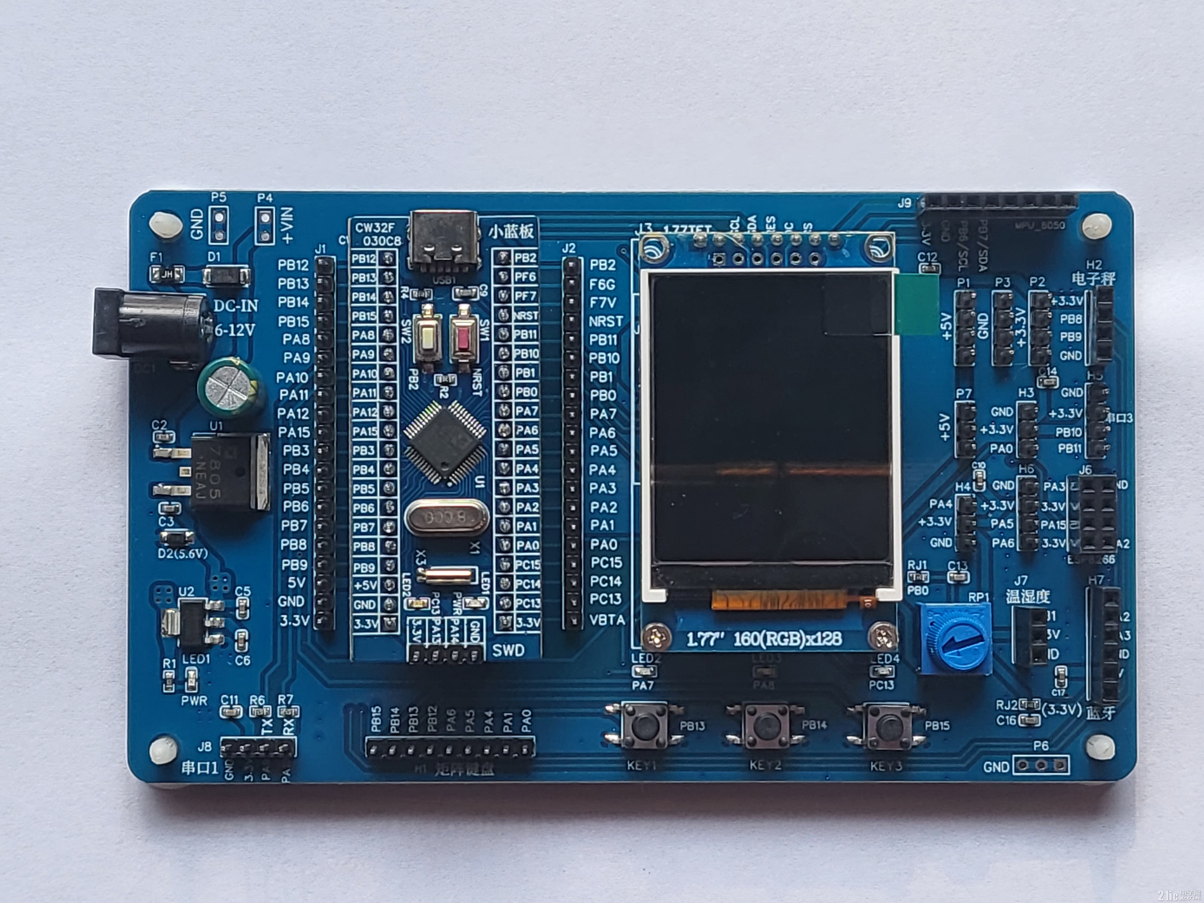

硬件平台
CW32_48F大学计划板
CW32_IOT_EVA物联网开发评估套件
BH1750数字型光照强度传感器

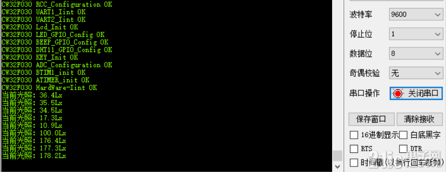

代码移植
bh1750.c
#include "main.h"
        应用说明:
        在访问I2C设备前,请先调用 i2c_CheckDevice() 检测I2C设备是否正常,该函数会配置GPIO

void BH1750_Init(void)
        I2C_BH1750_GPIOConfig();                /* 配置GPIO */
        BH1750_Power_ON();        //BH1750s上电
        //BH1750_RESET();                        //BH1750复位
        BH1750_Byte_Write(Measure_Mode);
        //SysTick_Delay_ms(120);
//  函数功能: BH1750 外设驱动函数部分
//  函数标记: LIght_Intensity
//  函数说明: 获取光照强度
//  |   -   |   -   |   0   |   1   |   2   |   3   |   4   |   5   |   6   |   7   |   8   |   9
float LIght_Intensity(void)
        return (float)(BH1750_Read_Measure()/1.1f*Resolurtion);

测试
//  实现功能: 高级定时器
//  函数说明: ATIMER_init
//  函数备注:
void ATIMER_init(void)
        ATIM_InitTypeDef ATIM_InitStruct;
        __RCC_ATIM_CLK_ENABLE();
    __disable_irq();
    NVIC_EnableIRQ(ATIM_IRQn);
    __enable_irq();
   ATIM_InitStruct.BufferState = ENABLE;                               //使能缓存寄存器
   ATIM_InitStruct.ClockSelect = ATIM_CLOCK_PCLK;                      //选择PCLK时钟计数
   ATIM_InitStruct.CounterAlignedMode = ATIM_COUNT_MODE_EDGE_ALIGN;    //边沿对齐
   ATIM_InitStruct.CounterDirection = ATIM_COUNTING_UP;                //向上计数;
   ATIM_InitStruct.CounterOPMode = ATIM_OP_MODE_REPETITIVE;            //连续运行模式
   ATIM_InitStruct.OverFlowMask = DISABLE;                             //重复计数器上溢出不屏蔽
   ATIM_InitStruct.Prescaler = ATIM_Prescaler_DIV8;                    // 8分频,8MHZ
   ATIM_InitStruct.ReloadValue = 8000;                                 // 重载周期 1MS TIMER
   ATIM_InitStruct.RepetitionCounter = 0;                              // 重复周期0
   ATIM_InitStruct.UnderFlowMask = DISABLE;                            // 重复计数下溢出不屏蔽
   ATIM_Init(&ATIM_InitStruct);
   ATIM_ITConfig(ATIM_CR_IT_OVE, ENABLE);                              // 有重复计数器溢出产生进入中断
   ATIM_Cmd(ENABLE);
//  实现功能: 中断服务函数
//  函数说明: ATIM_IRQHandler
//  函数备注:
void ATIM_IRQHandler(void)
    static unsigned int atimer_count=0;
    if (ATIM_GetITStatus(ATIM_IT_OVF))
        ATIM_ClearITPendingBit(ATIM_IT_OVF);
                atimer_count++;
                if(atimer_count>=1000)     //1S=1000ms
            //printf("time_1s_flag OK\r\n");
            light = LIght_Intensity();
            printf("当前光照:%.1fLx\r\n",light);
            atimer_count=0;
测试效果

这个开发商自带的TFT显示屏分辨率是多少得?MCU本身带TFT控制器吗?
