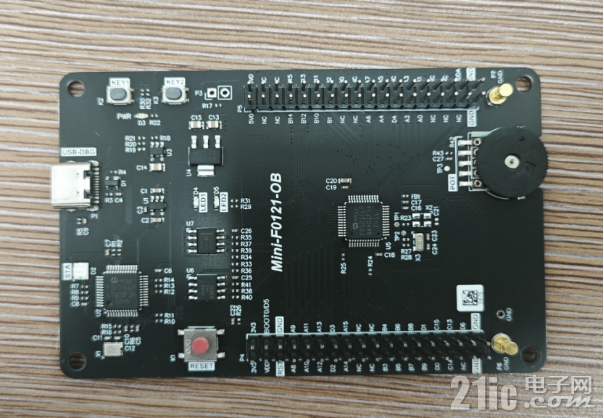

收到开发板后,首先进行简单的开箱仪式,并拍摄一张全家福照片。丝印还是很清晰的,摄像头不好有点糊

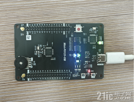

裸板上电,查看原来的基本功能,因为板载有MM32LINK-OB V1.0 仿真器所以不需要额外的link
板载资源:
- MM32LINK-OB V1.0 仿真器
- 2 个用户LED
- 2 个用户按键
- 1 个复位按键
- 1 个可调电位器
- 8M SPI FLASH
- 2K EEPROM

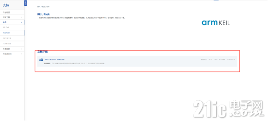

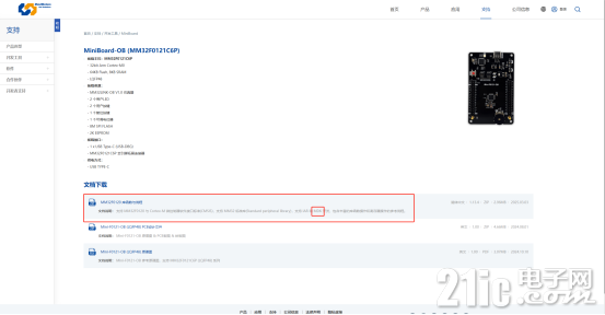

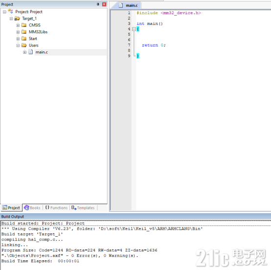

接下来,我们将着手搭建开发环境。关于MDK社区版的安装细节,这里不再赘述。是否需要解决lsh问题,取决于个人需求。首先,您需要在MM官网下载MDK的PACK文件。下载完成后,解压并选择MM32F0120的PACK进行安装。安装完毕后,您就可以打开MDK开始创建项目了。

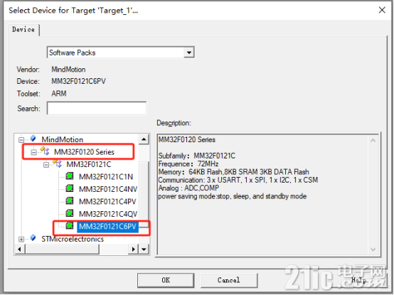

创建keil项目,选择Device F0120下选择F121C6P

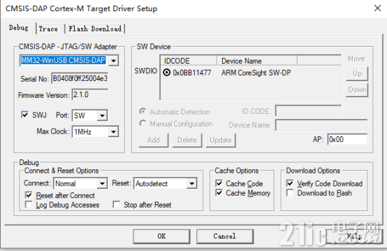

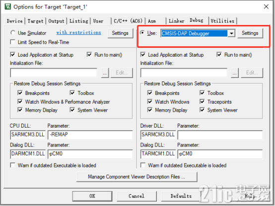

一路OK,后进入项目配置debug,使用CMSIS-DAP Debuger,具体设置可查看 MM32-LINK MINI 用户指南(中文版)
完成第一个项目的创建并配置基本库函数和启动项
接下来,为了确保项目的顺利运行,我们需要进行一系列的基础配置,如导入CMSIS库和基础库,如需使用HEL库需要按照定义 USE_STDPERIPH_DRIVER
编译0ERROR

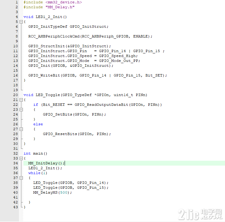

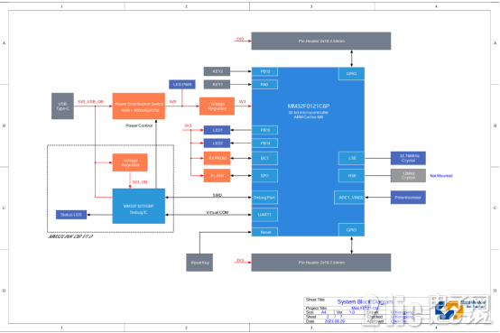

根据原理图可知LED1LED2PB14PB15两个GPIO
不会配置可以下载官方Demo哦,之后我会将代码放到GitHub上哈哈

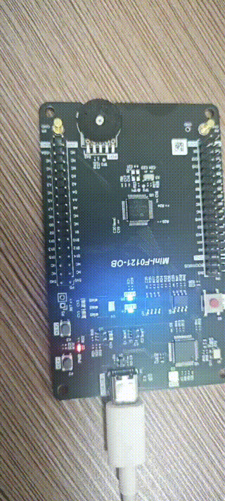

最后看一下LED闪烁的效果

 楼主| scafel 发表于 2025-6-11 12:07 | 显示全部楼层
补一下main函数
