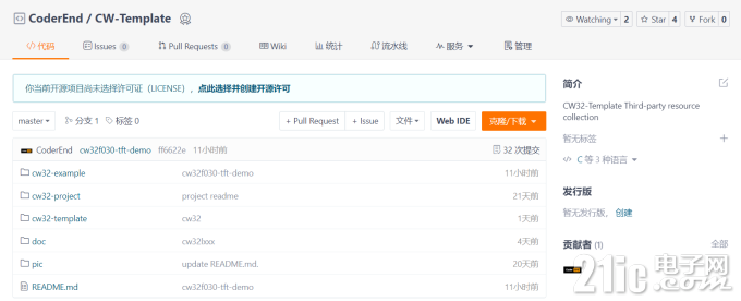

1.4 CW32-Template第三方资源集合
CW-Template

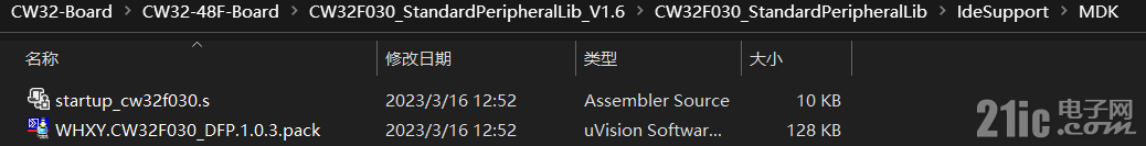

MDK5 安装包可以在:http://www.keil.com/demo/eval/arm.htm下载到。而器件支持、设备驱动、CMSIS 等组件,则可以点击MDK5的Build Toolbar 的最后一个图标调出 Pack Installer,来进行各种组件的安装。也可以在 http://www.keil.com/dd2/pack 这个地址下载,然后进行安装。
要让 MDK5 支持 CW32 的开发,我们还需要将复制固件包“IdeSupport\MDK\flashloader”目录下的*.FLM 文件复制到 MDK-ARM 的安装目录“Keil_v5\ARM\Flash\ 文件中”固件包我们都已经在开发板光盘提供了,大家自行安装即可。
MDK注册完成后,为使WCH-LINK能正确仿真CW32,需对WCH-LINK安装驱动。找到驱动软件包双击进行安装首先点击“DapLinkSer”文件夹安装驱动,在KEIL5环境下WCH-LINK要在“ARM”模式下,将WCH-Link切换到ARM模式,在Keil中选择CMSIS-DAP Debugger即可仿真调试.。
MDK-ARM 工具链

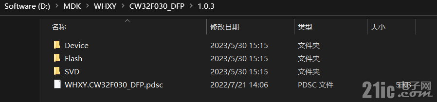

安装WHXY.CW32F030_DFP.1.0.3.pack之后,查看MDK安装路径就发现有相关驱动,下载算法等文件
也可以参考官方环境搭建文章(可能有不同)
环境搭建
可能早期环境搭建的过程,需要自己安装设置的东西较多,官方最近可能把pack包更加完善了

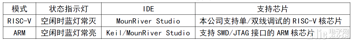

工作模式
支持芯片
功能对比

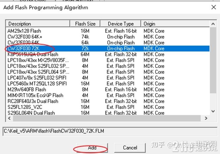

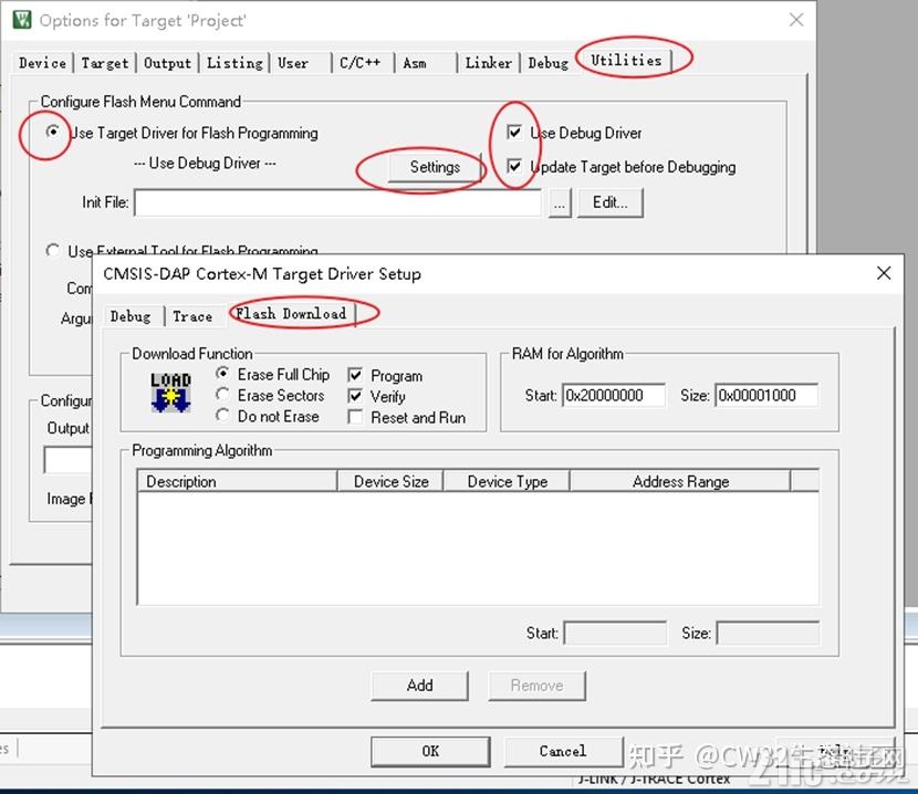

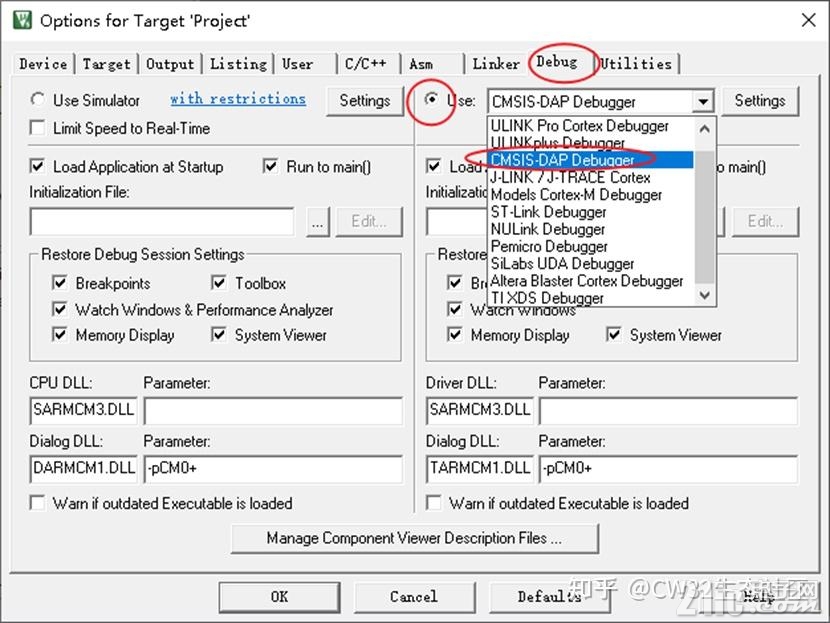

2.3 CMSIS-DAP Download
选择“Debug”项,修改调试器为“CMSIS-DAP Debugger”,如图
选择“Utilities”项,点击“Settings”按钮,在弹出的对话框中选择“Flash Download”项,如图
点击“Add”按钮,找到“CW32F030”的 Flash 烧写算法,点击“Add”按钮添加,如图 1.16:

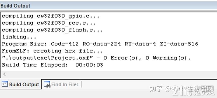

在“Project”菜单中选择“Rebuild all target files”以编译项目。
如果项目编译成功,将显示以下窗口,如图

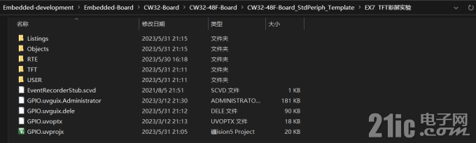

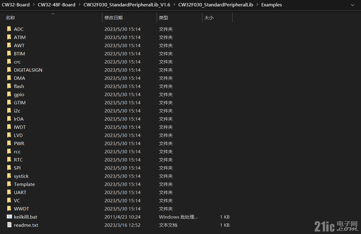

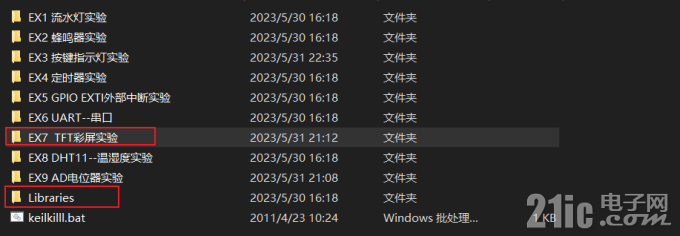

在官方提供的开发板例程下面,这里,我选择的是CW32-48F大学计划板的其中一个例程,去移植相关或者修改东西。(有一个基本的工程模板是学习比较方便的,当然了你可以选择自己去重新一步一步的构建,目前我这个cw32f030-tft-demo也可以作为你以后移植工程模板)
CW32F030_StandardPeripheralLib\Examples
官方提供的案例Examples
CW32-48F大学计划板例程
EX1流水灯实验
EX2蜂鸣器实验
EX3按键指示灯实验
EX4定时器实验
EX5GPIOEXTI外部中断实验
EX6UART–串口
EX7TFT彩屏实验
EX8DHT11-温湿度实验
EX9AD电位器实验
其中 Libraries是CW32官方的库函数文件,类似STM32的标准库或者HAL库,非常重要的东西。

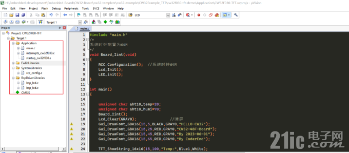

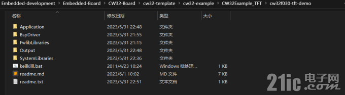

官方的工程文件结构
上面是官方的工程文件结构,然后我进行了自己的优化
文件结构如下:
Application:
                main.c
            main.h
        interrupts_cw32f030.c
        interrupts_cw32f030.h
        startup_cw32f030.s
        core_cm0plus.h
BspDriver:
                bsp_led.c
        bsp_led.h
        bsp_lcd.c
        bsp_lcd.h
FwlibLbibraries:
                cw32f030_gpio.c
        cw32f030_gpio.h
        //cw32f030官方库函数文件
SystemLibraries:
                //芯片系统资料配置文件
                rcc_config.c
        rcc_config.h
                //uart timer rcc.....
Output:
                编译过程输出文件 例如hex

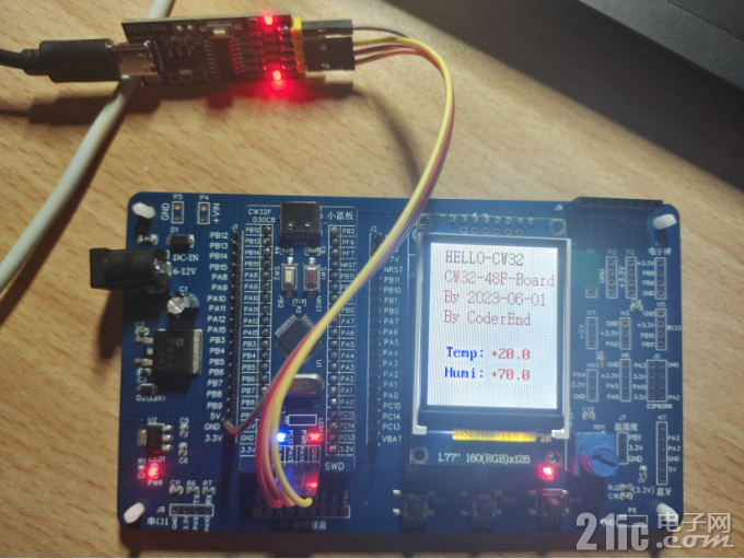

        Lcd_Clear(GRAY0);               //清屏
        Gui_DrawFont_GBK16(15,5,BLACK,GRAY0,"HELLO-CW32");
    Gui_DrawFont_GBK16(15,25,RED,GRAY0,"CW32-48F-Board");
    Gui_DrawFont_GBK16(15,45,RED,GRAY0,"By 2023-06-01");
    Gui_DrawFont_GBK16(15,65,RED,GRAY0,"By CoderEnd");
    TFT_ShowString_16x16(15,100,"Temp:",Blue1,White);
    TFT_ShowString_16x16(15,120,"Humi:",Blue1,White);
    TFT_ShowNumber_Float_16x16(60,100,aht10_temp,2,1,Red,White);
    TFT_ShowNumber_Float_16x16(60,120,aht10_humi,2,1,Red,White);
