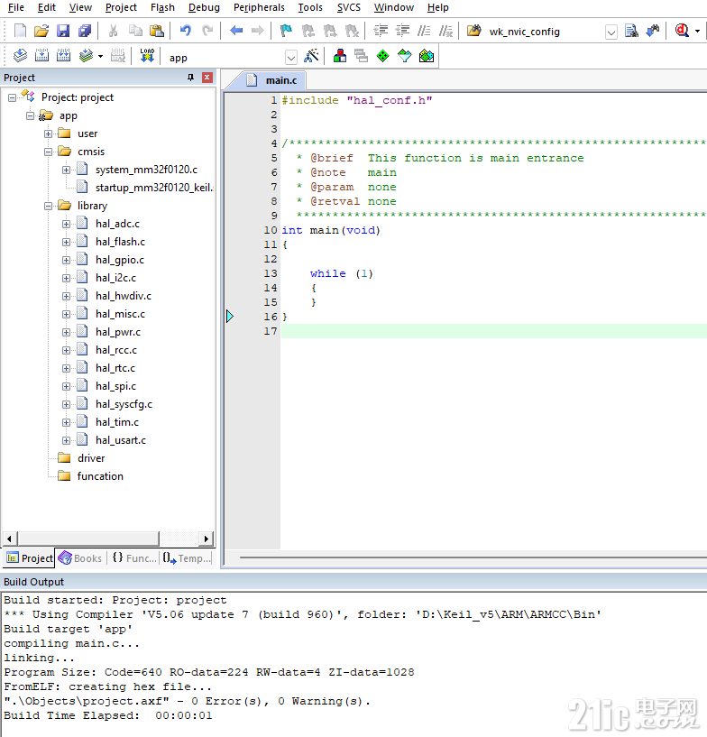

在工程内创建自己的文件夹,然后开始添加文件
先添加cmsis系统文件和Library文件

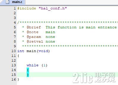

再创建main.c文件
工程添加宏定义和文件路径
使用微库:勾选"Use MicroLIB"
生成HEX文件
设置调试信息格式:DWARF 3
编译无报错

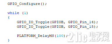

开始点亮LED
初始化LED引脚,LED翻转闪烁100MS
编译下载到板子内,选择cmsis-dap烧录器,这个是板子自带的烧录器,不需要额外的再接烧录器
这里选择reset and run,烧录完成后直接复位运行,省的每次下载都要按下复位才运行,编译完成后下载到板子上
下载成功,看LED成功闪烁
