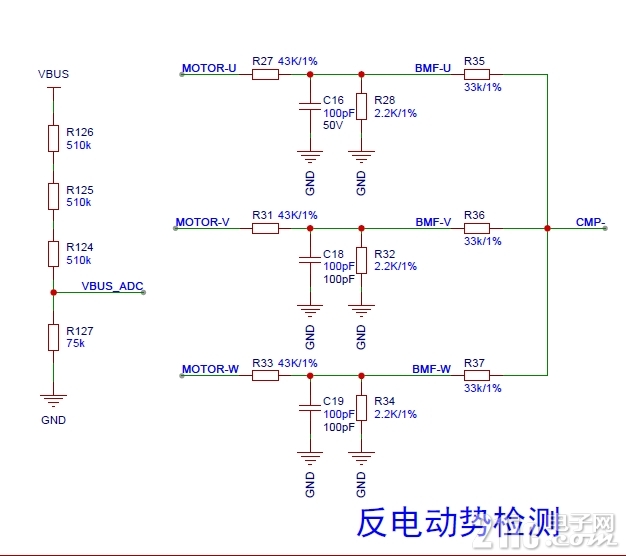

      今天有个网友发了一份自己画的原理图,希望我帮忙把关一下,让我领会到什么是瞎搞,给大家分享一下:
      他的项目是这样的:需要设计一款低压大功率电动工具,最大电流100A。主控芯片采用Geehy公司的APM32F035,采用双MOSFET并联,三相电流检查,采样电阻0.3mR,F035采用外部晶振设计,晶振频率为32MHz,具有反电动检测功能(F035内部比较器实现),母线电压检测采用3个510K和一个75K电阻串联分压。这份原理图设计存在很多让人无法理解的地方,下面给整理分享一下给大家:

     瞎搞2:电压采集分压设计,母线电压采样采用3个510K和75K串联分压,电机反电动采用43K与2.2K串联分压,单独任意的电压采样电路都没有设计不合理的说法,但是两个放在一起,那就存在不合理了,我们设计母线电压检测和电机反电动势检测选择的电阻分压比例和阻值应一致或者接近。

      其实这位工程师朋友这么设计的意图是想做一款能适用于调试这个大功率电机的控制器,应该是一款大功率开发板的设计。我们作为一名工程师也经常会遇到一些我们手上的资源平台不利于开发调试的项目,因此会考虑很多可能性,既能做这样的产品开发调试,也能做那样的产品开发调试。这种想法确实是可行,只是我们电路设计需符合一些原理和原则,不然做出来的板子干扰大、信噪比低。让调试的工程师失去信心。
