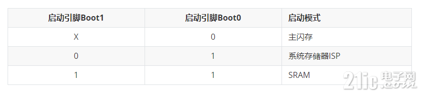

Boot电路
注意:Boot1,Boot0两个引脚不能浮空。
