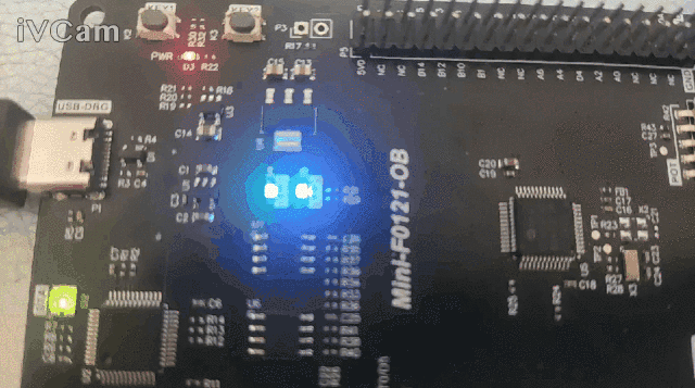

本文目的通过调节PWM占空比调节LED亮度,起到呼吸灯效果
1、硬件情况
板载的LED1、LED2分别对应PB15、PB14,可通过复用设置为PWM1输出
2、软件部分
1)PWM1初始化
这部分内容可以参考LibSamples_MM32F0120_V1.13.4\Samples\LibSamples\TIM1\TIM1_PWM_Output
因为只有2个LED,所以保留了PWM1的2个通道CHANNEL2、3

呼吸灯实验:
通过TIM_SetCompare3、TIM_SetCompare2调节2个通道的占空比,调节范围0-1000对应0%-100%,由于LED是低电平有效,所以0%最亮,100%最暗
  1. void Breathing_Light_Sample(void)
  3.         int i=0;
  4.         TIM1_Configure();
  5.         while (1)
  6.         {
  7.                 for(i=0;i<1000;i++)
  8.                 {
  9.                         TIM_SetCompare3(TIM1,(uint32_t)i * TimerPeriod / 1000);
  10.                         TIM_SetCompare2(TIM1,(uint32_t)i * TimerPeriod / 1000);
  11.                         PLATFORM_DelayMS(1);
  12.                 }
  13.                 for(i=1000;i>0;i--)
  14.                 {
  15.                         TIM_SetCompare3(TIM1,(uint32_t)i * TimerPeriod / 1000);
  16.                         TIM_SetCompare2(TIM1,(uint32_t)i * TimerPeriod / 1000);
  17.                         PLATFORM_DelayMS(1);
  18.                 }
  19.         }
  20. }
