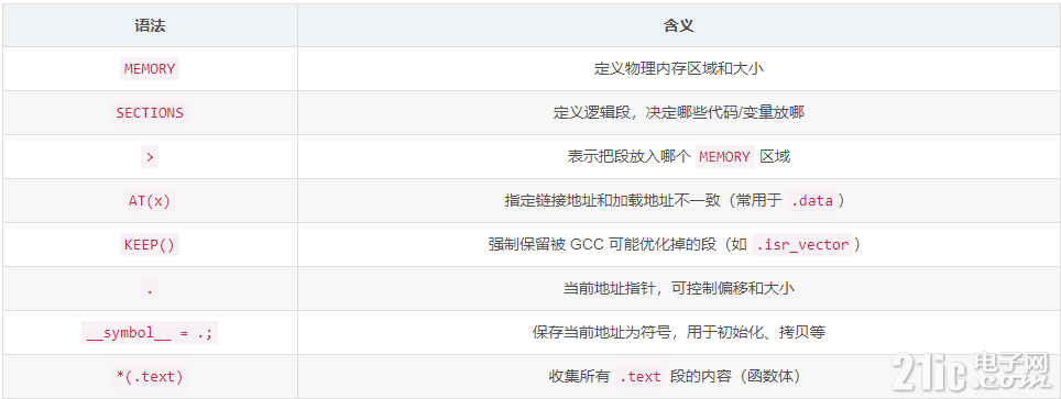

语法要点速查

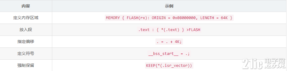

工具辅助
如果你使用的是 STM32CubeIDE 或 Makefile + GCC,链接脚本通常位于:
project/STM32xxxx_FLASH.ld
你可以直接编辑此文件来自定义内存布局。

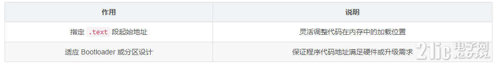

.text : {} 第一个空段
-Ttext=<addr> 是链接器(ld)的一个命令行参数,用来 指定程序的 .text 段在内存中的起始加载地址。
具体作用:
链接器默认把 .text 段放在链接脚本里定义的默认地址(通常是 Flash 起始地址,比如 0x08000000);
使用 -Ttext=<addr> 可以覆盖链接脚本里 .text 段的默认起始地址,让代码从你指定的 <addr> 地址开始放置;
这样可以灵活安排程序代码在内存中的位置,比如给 Bootloader 留空间,把主程序放在偏移地址,或者放到 RAM 运行等。
举例
arm-none-eabi-ld ... -Ttext=0x08004000 ...
让程序代码从 Flash 地址 0x08004000 开始加载,而不是从 0x08000000;
常见于需要把程序放在 Flash 某个偏移位置的场景。
什么时候用?
有 Bootloader,需要主程序放在 Bootloader后面固定偏移位置;
需要把程序放在某个特殊内存区域;
多程序分区加载和升级设计。
注意
-Ttext 只影响 .text 段的起始地址,不影响其他段(如 .data, .bss);
链接脚本可能还需要配合修改,确保其他段地址合理。

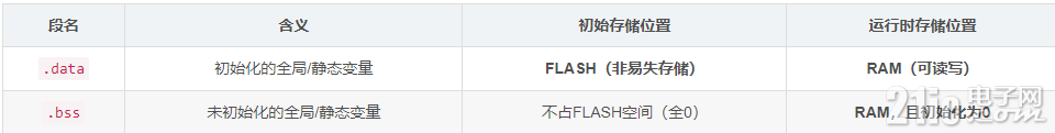

1. .data 和 .bss 段的区别
2. 为什么 .data 要放 FLASH?
.data 变量需要初始化为非零的初始值。
这些初始值必须存储在非易失存储器(通常是 FLASH)中。
程序启动时,把 FLASH 中的 .data 初始值“搬运”到 RAM。
3. .bss 的初始化
.bss 是未初始化的变量,标准要求它们启动时被清零。
.bss 不占 FLASH 空间,直接在 RAM 中分配空间,启动时由启动代码清零。

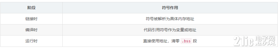

bss段
程序代码(比如 .text 段里的启动代码)在编译和链接阶段就已经知道 .bss 段的起始和结束地址了,这是通过链接器脚本定义的符号来实现的。
原理
链接器脚本定义了 .bss 段,并在其中定义符号,如:
_sbss = .;          /* .bss段起始地址 */
*(.bss*)
_ebss = .;          /* .bss段结束地址 */
这些符号 _sbss、_ebss 在链接后成为固定地址常量,写入可执行文件的符号表和重定位表里。
编译器/汇编器在编译 .text 里的代码时,会引用这些符号作为外部变量(extern),链接后程序代码中使用的就是具体地址。
结果
启动代码中类似:
extern uint32_t _sbss;
extern uint32_t _ebss;
void Reset_Handler(void) {
    uint32_t *p = &_sbss;
    while (p < &_ebss) {
        *p++ = 0;
    // 继续执行其他初始化
_sbss 和 _ebss 不是“运行时查符号表”,而是编译链接后就固定成具体的地址值;
CPU 执行时用的就是这些实际的 RAM 地址,完成 .bss 的清零。
总结
我们可以分两步来看清楚这个过程:
第一步:链接器脚本定义 .bss 段和它的边界符号
链接器脚本(.ld 文件)中有类似如下定义:
.bss (NOLOAD) : {
    _sbss = .;         /* 记录 .bss 起始地址 */
    *(.bss*)
    *(COMMON)
    _ebss = .;         /* 记录 .bss 结束地址 */
} > RAM
链接器的作用:
把所有未初始化的全局/静态变量放进 .bss 段;
设置 _sbss 和 _ebss 这两个符号,代表 .bss 段的起止地址;
在 ELF 文件的符号表中记录这两个符号的位置;
最终,.text 段中引用这两个符号的位置,会被替换成它们的实际地址值。
第二步:启动代码引用这些符号,用于清零 .bss 段
在启动代码中(通常是 C 或汇编),你会看到类似如下代码:
    uint32_t *dst = &_sbss;
    while (dst < &_ebss) {
        *dst++ = 0;
这段代码使用 _sbss 和 _ebss,就是在清空 .bss 区域;
编译时,这些符号被当成外部变量;
链接时,它们被替换成 .bss 段实际的起止地址。
本质
你说的“启动代码清 .bss 的代码,和 .bss 段的符号是链接时对应上的”——本质上是:
链接器把 .bss 段确定了地址范围,并生成对应的符号 _sbss、_ebss,这些符号的地址被内嵌到 .text 段的启动代码中,所以两者天然就对得上。
