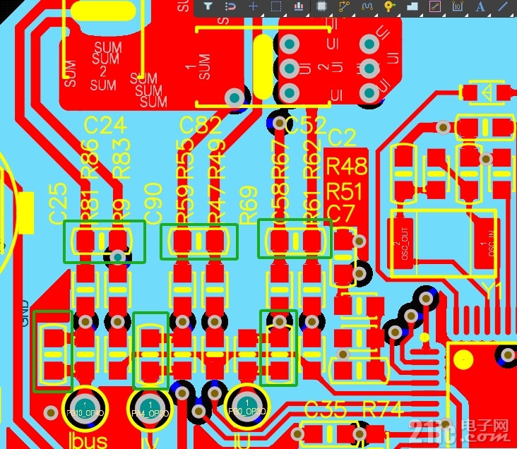

       最近调试把去年打过样的高压电机驱动板又做了一批回来,方案采用BUCK电源+APM32F035+GHD1620T+IGBT,额定功率300W。支持无感FOC、带传感和无感方波等控制。去年做的板子确实没什么问题,性能还比较满意,我们都这么想,之前做的板子都没问题,这次打样肯定也不会有什么问题的。但是板子做回来之后,调试却发现了一些异常。电机低速运行时,控制正常,高速时,功率不受控,功率一直往上跑,是不是硬件有干扰呢?是不是软件有问题呢?加花了两天时间终于把问题点定位好,就是运放的外围的电路上的小电容问题。
       从PCB LAYOUT上看,这个电路设计确实没有什么问题,采样电阻走线很短,并且按照差分走线,在采样回来上加上101电容,设计目的是为了滤掉一些毛刺和干扰信号,在低速电机运行确实是有效果,但是这次测试的电机是转速高达10万的高速电机,当时我也忽略了电容对电流采样的影响,当把电机转速提上后,电机转速也有些不受控,功率也异常上升。最后拆掉运放输入及反馈回路上的滤波电容后,电机控制恢复正常。
      我们分析一下电容为什么会有这么大的影响,电容通过不断的充放电实现吸收毛刺或者滤波。电容的容量越大,充放电时间越长,这就是为什么在低速运行时不受影响。当我们使用AMP32F035做高速电机控制时,需考虑电容的充放电时间的微小变化都会造成的影响。
