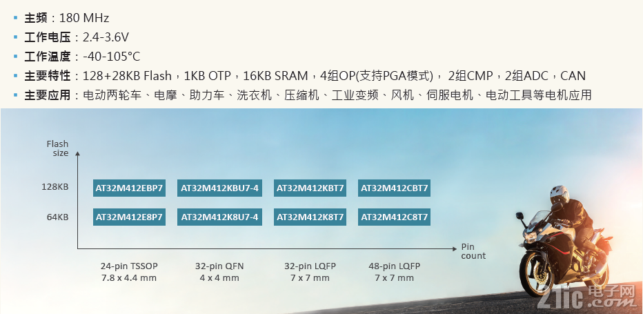

   端午节后收到的开发板,前段时间一直再忙于工作上的事,现在有点空闲时间,来与大伙分享一下关于AT-START-M412开发板的开箱与准备资料。我们知道该开发板的MCU是为高效电机应用而研发的微控制器。其中包含了两款开发板,即AT-START-M412与AT-START-M416,两者区别在于:M412支持CAN,而M416是支持CAN-FD的,其它功能及接口资源均相同,因此官方给出的资料包也是包含AT-START-M416型号的。
       AT32M412/416系列微控制器基于高性能的ARM Cortex-M4F 32位的RISC内核,最高工作频率达到180MHz,Cortex-M4F内核带有单精度浮点运算单元(FPU),支持所有ARM单精度数据处理指令和数据类型。它还具有一组DSP指令和提高应用安全性的一个存储器保护单元(MPU)。AT32M412/416系列产品内置高速片上存储器,包含高达128K字节的闪存,16K字节的SRAM,以及启动程序代码区28K字节,除可作启动加载程序(Bootloader)外也可一次性配置成一般用户程序和数据区,达到128K+28K字节存储器的最大空间使用,另有1K字节OTP数据存储空间。内置存储器可设置任意范围程序区受sLib保护,成为执行代码安全库区。
       开发板AT-START-M412搭载AT32M412CBT7主控,在同类型中可支配接口资源相对较多,应用广泛。
