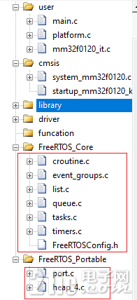

下载好的freerots组件有以下几个文件夹
在之前创建的工程内添加这些文件,一个是port文件夹,一个是core文件夹,按以下方式添加即可
在includepath添加这些文件的路径
由于mm32f0121是cortex-m0内核,所以port.c文件选择ARM_CM0内的port.c
在mm32f0120_it.c内删除PendSV_Handler和SVC_Handler函数,因为FreeRTOS需要使用这两个函数,所以会重复定义。

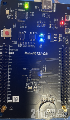

效果如下,间隔1秒打印一次
61
258
61
258
