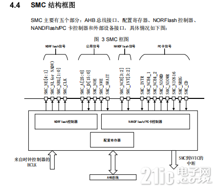

用户手册上,介绍EMMC是外部存储器控制器,EMMC 包括 SMC(静态存储控制器)、DMC(动态存储控制器)。SMC 负责控 制 SRAMPSRAMNandFlashNorFlashPCCardDMC 控制 SDRAM
2.1 SMC 是用来管理扩展静态存储器的外设;可以将 AHB 传输信号转换到适当的外
部设备;内部存在四个存储块,每个存储块都对应控制不同类型的存储器,通过
片选信号加以区分;任一时刻只访问一个外部设备;每个存储块都可以单独配
置,时序可编程以适用外部设备。

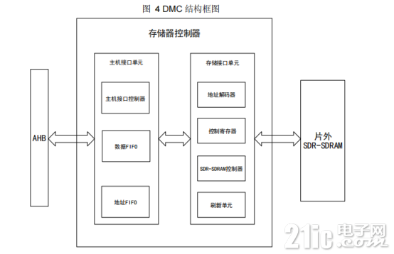

2.2 DMC 一个动态存储控制器,外接片外 SDR-SDRAM
DMC 主要特征
l 16 位数据宽度
l 最大支持 2MB 片外 SDR-SDRAM
l SDR-SDRAM 的时序和大小可配置
l 支持 SDR-SDRAM power-down 模式
l 支持 SDR-SDRAM auto-refresh self-refresh

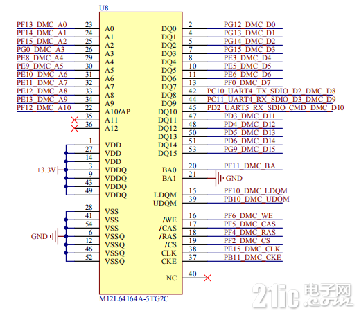

9硬件连接
      M12L64 164A-5TG2C为例,APM32E103SDRAM的连接如下:
APM32E103SDRAM连接
