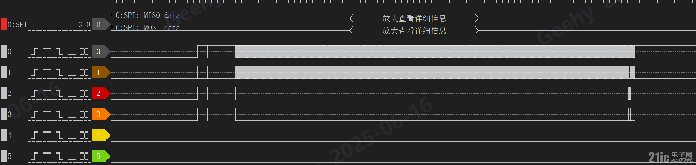

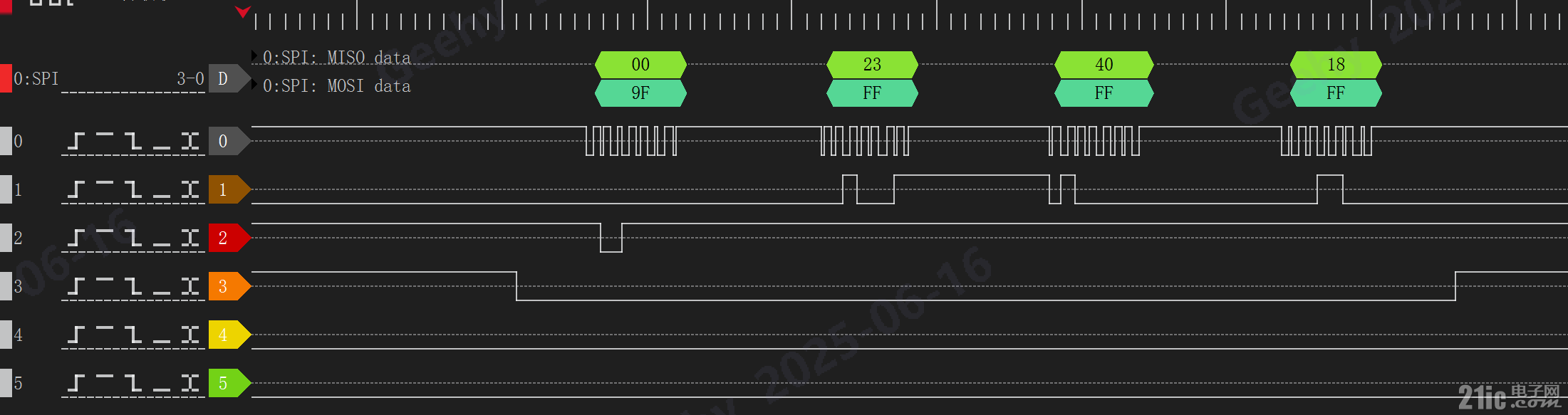

三、测试与验证:串口输出与 SPI 波形分析
ID 识别验证:
发送 0xAB  获取设备 ID, 发送9F 获取厂商 ID
da93ca1b1a7ca7520a5c1cbc8355113e
292dad3e51e98fdd48121c8a8d7fbed2

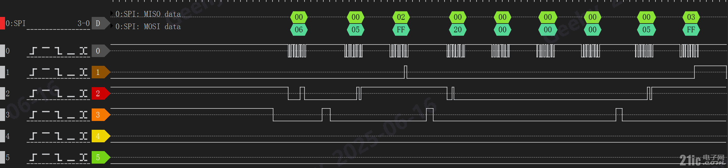

擦写读闭环测试:
擦除指定扇区(0x20 命令)
写入 字节测试数据
读取相同地址数据并比对
串口输出比对结果(PASS/FAIL)
6526cd7e8a4c2af5e3d1587791b6f89f
3599d77d363900da539f5db057f860f1

慢动作 发表于 2025-6-19 00:50 | 显示全部楼层
在命令 0x9F 发出后,应在 MISO 上看到连续 3 字节回应
寂静小夜曲 发表于 2025-6-19 18:19 | 显示全部楼层
