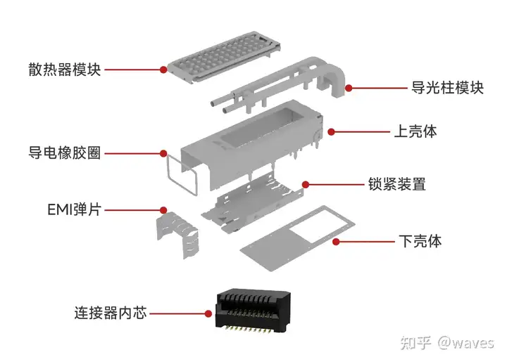

二、SFP 笼子的分类与特性
1.按支持的模块类型分类
• SFP 笼子:
• 特性:支持 1G SFP 光模块,适用于短距离和中等距离的网络连接。
• 应用场景:广泛应用于企业级网络、工业自动化和小型数据中心。
• SFP+笼子:
• 特性:支持 10G SFP+光模块,适用于高性能网络和数据中心。
• 应用场景:数据中心、高性能计算、企业级网络。
• SFP28 笼子:
• 特性:支持 25G SFP28 光模块,适用于高速网络和 5G 传输。
• 应用场景:5G 基站、数据中心互联、高性能计算。
• QSFP 笼子:
• 特性:支持 40G/100G QSFP 光模块,适用于高带宽需求的网络。
• 应用场景:数据中心互联、高性能计算、骨干网。

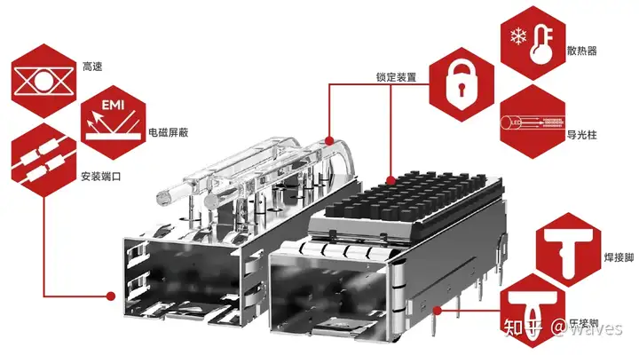

2.机械参数
• 尺寸:
• 重要性:确保笼子的尺寸与设备的安装空间匹配,避免安装问题。
• 建议:测量设备的安装空间,选择合适尺寸的笼子。
• 材料:
• 重要性:选择耐腐蚀、高强度的材料,如铝合金或不锈钢,确保笼子的耐用性和可靠性。
• 建议:在恶劣环境中,优先选择不锈钢材料的笼子。
3.热管理
• 散热设计:
• 重要性:良好的散热设计可以延长模块的使用寿命,提高系统的稳定性。
• 建议:选择带有散热片或风扇的笼子,特别是对于高功耗模块。
• 热阻:
• 重要性:确保笼子的热阻符合设备的散热要求,避免模块过热。
• 建议:参考设备的散热设计,选择热阻低的笼子。
