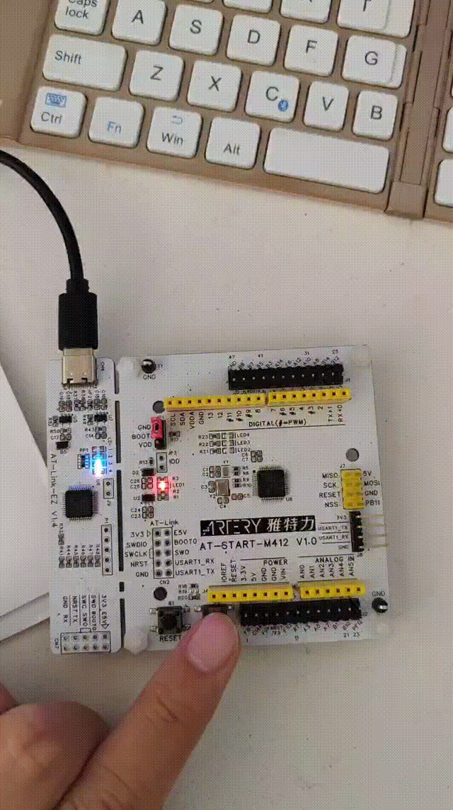

今天和大家分享一使用外部中断点亮板载的LED。

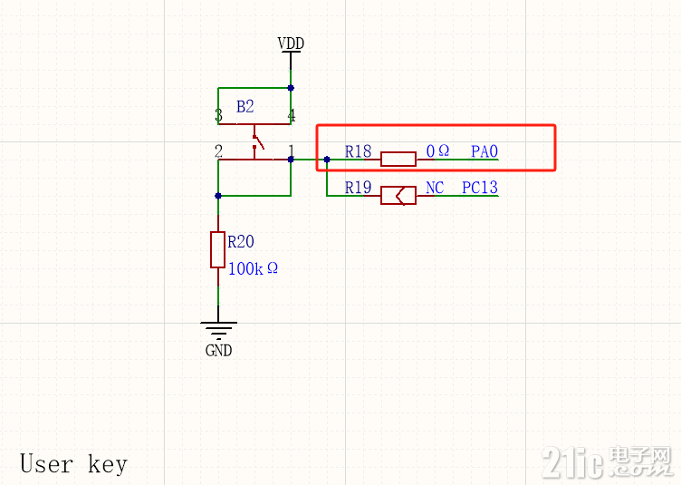

板载按键原理图如下:

3.1 使用AT32 work bench软件配置一下外部输入中断的功能
注意:使能优先级,配置上升沿还是下降沿触发中模式,使能中断:

四:实物测试视频如下:
感想:使用AT32 图形化配置工具,可以一键配置芯片的底层驱动,从而简化开发难度,先和大家分享一下基本的功能:外部中断和GPIO的初始化,翻转功能。
顶点追寻者 发表于 2025-6-18 08:24 | 显示全部楼层
这个意思就是用按键触发IO中断,然后调用LED翻转函数?
 楼主| 聪聪哥哥 发表于 2025-6-18 09:29 | 显示全部楼层
是的 使能外部中断,然后在中断函数中,翻转LED电平
