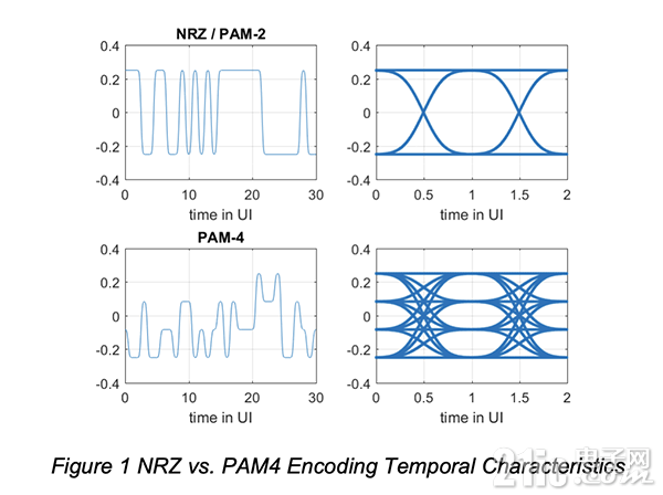

GMSL最早在2004年推出,而后在2018年ADI推出第二代 GMSL(GMSL2),采用NRZ(不归零)编码,正向数据速率提升至6 Gbps,反向信道支持187.5 Mbps或1.5 Gbps数据速率。2021年,ADI推出第三代GMSL(GMSL3),它采用PAM4编码方案,使链路能够以12 Gbps固定数据速率运行,反向通道则运行于187.5 Mbps。
值得注意的是,PAM4是SerDes竞争的关键,面对汽车8K车载显示屏应用需求,PAM4是在成熟工艺制程下实现高速率的刚需。
