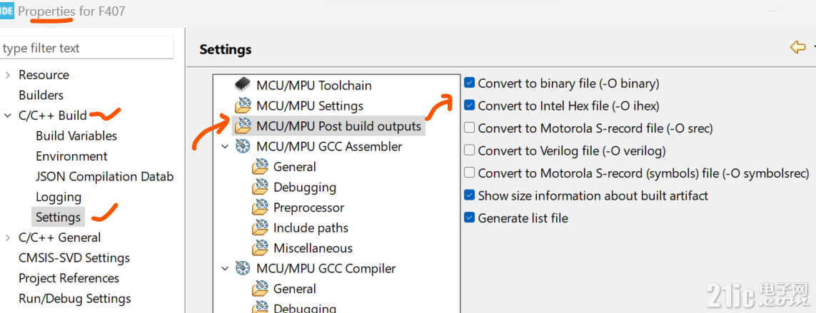

从keil转到STM32 CubeIDE,先在在STM32 F401 CB上编写一个简单的LED流水灯。
首先在项目属性中将"Builder type" 改为 "Internal builder" 。
现在我想生成.hex / .bin文件-在C/C++ Build -> Settings -> MCU Post build outputs勾选“Convert to binary file(-O binary)”和“Convert to Intel Hex file(-O ihex)”(适用于所有配置)-但.bin(或.binary)/ .hex(或.ihex)文件似乎无法生成...在编译过程中,我也没有在输出中看到任何“-O binary”或“-O ihex”文件。
这是因为选择了“Internal builder”吗?如何正确操作呢?
香水城 发表于 2025-6-19 11:23 | 显示全部楼层
先选择 external builder方式吧。然后:
