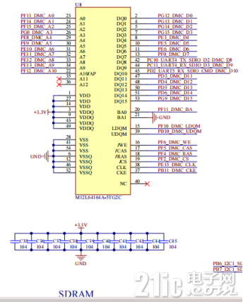

5. eMMC控制的SDRAM(M12L64164A-5TG2C)
工作原理:
- eMMC:
  - 封装了NAND Flash + 控制器(FTL磨损均衡、坏块管理)。
  - 通过eMMC协议(基于MMC总线)访问,支持多数据线(1/4/8bit)。
  - 操作单位:扇区(通常512B),类似SD卡但集成度高。
- SDRAM:
  - 存储单元:电容存储电荷,需定期刷新(~64ms)。
  - 访问流程:
    1. 激活行(ACTIVE命令 + 行地址)。
    2. 读写列(READ/WRITE命令 + 列地址)。
    3. 预充电(关闭当前行,准备下一行访问)。
  - 时序控制:依赖时钟同步,需满足tRCD(行到列延迟)、tCAS等参数。
应用场景:
- eMMC:手机系统镜像、工业设备的大容量存储。
- SDRAM:运行Linux时的动态内存(如STM32MP157的DDR3)。
