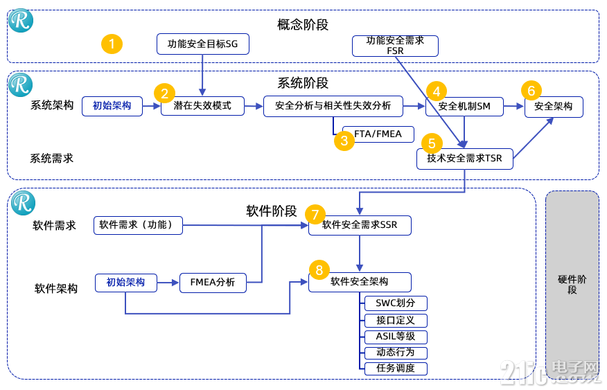

场景案例:域控制器开发中的架构整合和效率提升
       以某高度集成的车身域控制器(ZCU)中的中控锁功能开发为例,展示MBSE如何实现初始架构与安全架构的无缝整合,提升效率与一致性。
       对中控锁功能进行功能安全分析的流程如下:
  • 系统阶段,根据客户输入的功能安全目标得到潜在失效模式,在系统初始架构的基础上进行FTA/FMEA分析,得到安全机制;结合客户输入的功能安全需求分析得到技术安全需求,最后得出系统安全架构。
  • 软件阶段,在软件初始架构的基础上进行FMEA分析,结合软件功能性需求得到软件安全需求,输出软件安全架构。
5a005b6f7d17a0db25ef73d751d750e3
      基于MBSE工具整合后的完整模型,工程师可以:清晰看到安全机制如何融入整体架构,确保设计意图一致;利用模型自动生成更精确的接口定义和ARXML,减少手动编码冲突;建立从安全需求到安全机制再到具体设计元素的双向追溯链,确保变更时能快速定位影响范围。
