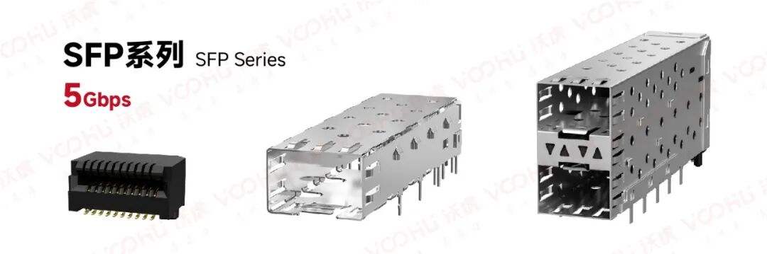

① SFP系列
·支持高达 5Gbps 的数据速率
·20 位 PT(可插拔收发器)连接器
·提供单端口、多端口和堆叠式笼体
·堆叠端口提供标准和低高度选项
·EMI 弹片或导光柱选项

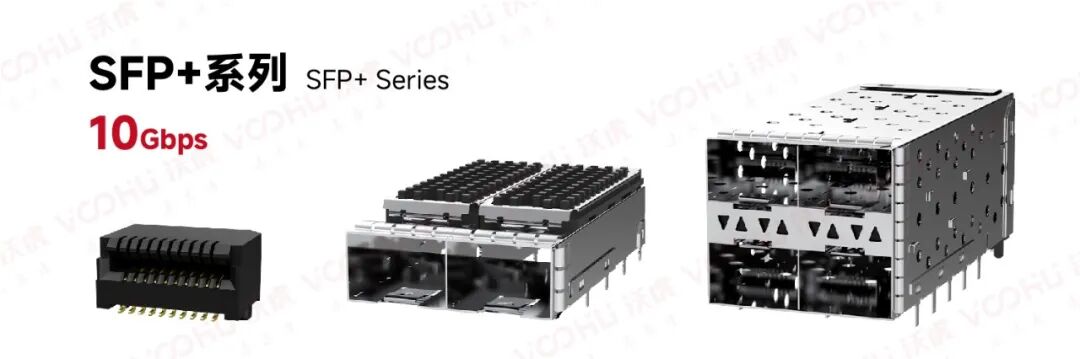

② SFP+系列
• 支持高达 10 Gbps 的数据速率
• 20 位 PT 连接器• EMI 弹片或垫片、导光柱和散热器选项• 连接器和电缆组件向后兼容 SFP

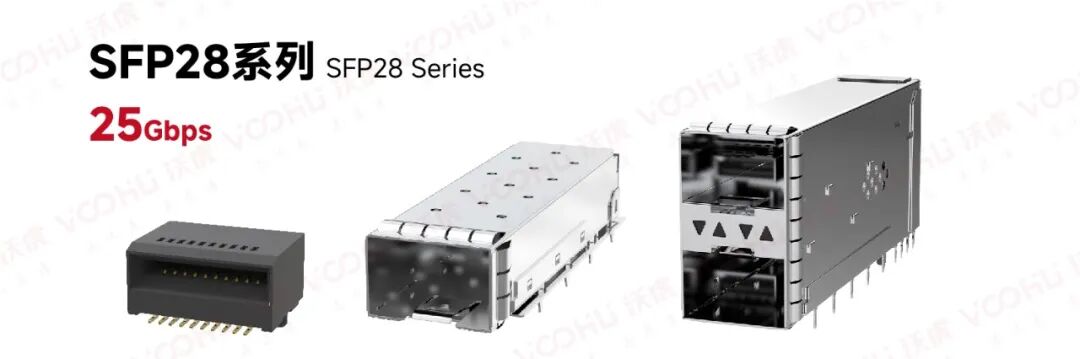

④SFP28系列
• 支持高达 25Gbps NRZ 和 50Gbps PAM4 的数据速率
• 20 位 PT 连接器
• 连接器和 1xN 壳体向下兼容 SFP+

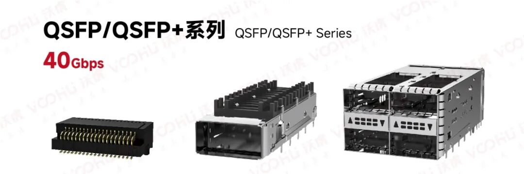

⑤QSFP/QSFP+系列
• 支持高达 40 Gbps 的数据速率,每通道 10 Gbps
• 四通道封装,密度是传统 SFP 端口的 3 倍
• 38 位 SMT 连接器
• 提供贯穿式和后挡板式笼式两种选择

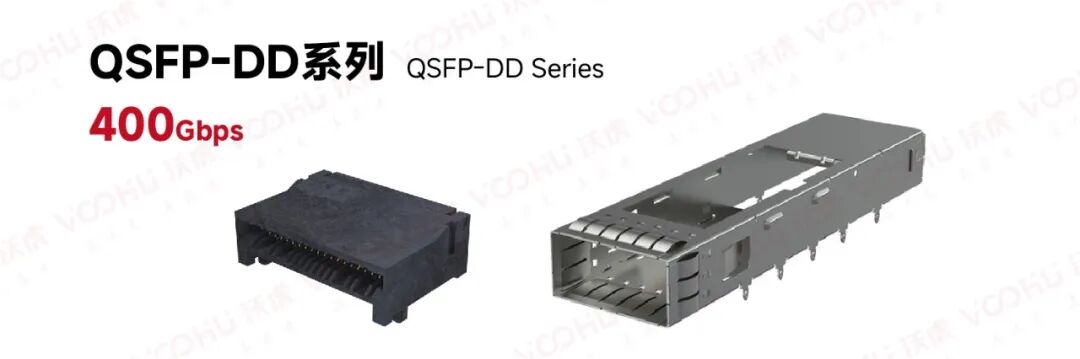

⑧QSFP-DD系列
• 面板密度与当前 1xN QSFP28 相同
• 提供 1x1、1x2、1x3、1x4、1x5 和 1x6 笼式结构
• 笼式结构兼容 Belly-to-Belly 结构
• 连接器采用传统的 4 排 SMT 结构
• 56G QSFP-DD 笼式结构与 QSFP-DD 112G 连接器直接兼容
• 提供多种散热器和光导管选项
• 可根据标准 PCIe、SAN 和 NET 散热器高度定制,或根据客户需求定制
• 提供 1、2 和 4 个光导管配置

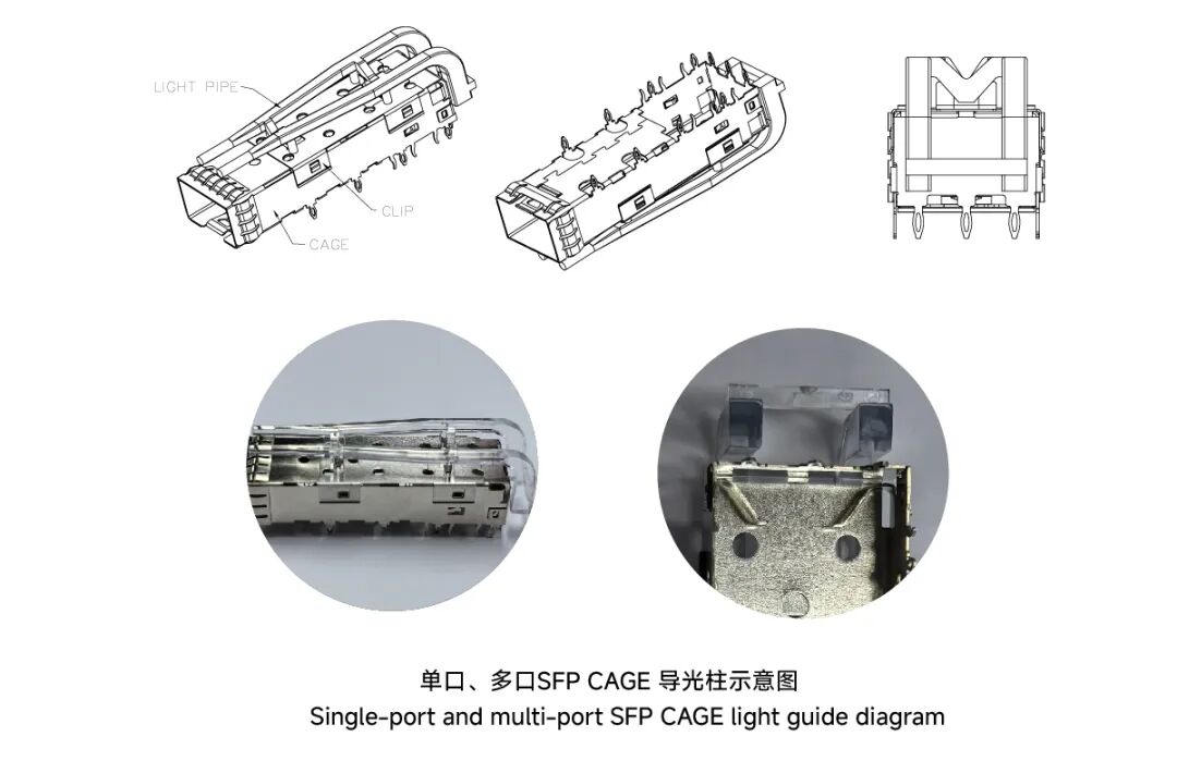

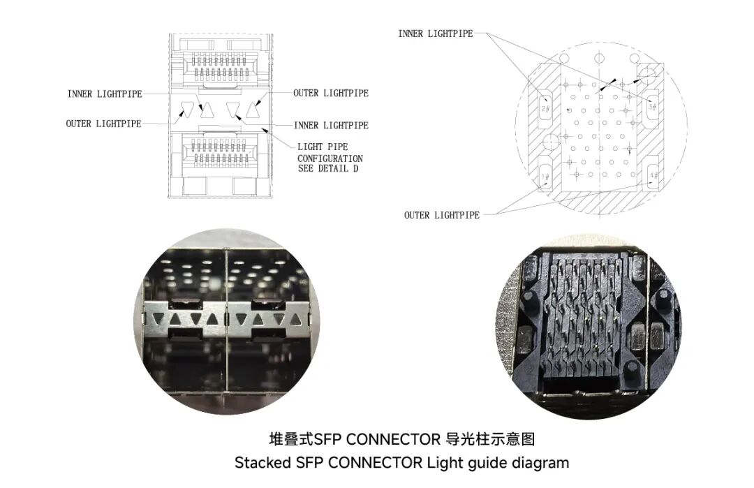

SFP 导光柱的作用及位置
Function and location of SFP light guide
1.导光柱核心功能与实现原理
状态指示光传导:
•导光柱的核心作用是将焊接在设备PCB板上的LED指示灯发出的光,通过物理传导路径引导至设备面板或接口外部,形成可见的状态指示(如链路连接状态、数据传输活动等)
•光传输机制:基于全内反射(TIR)原理,光线在导光柱内部经多次反射后低损耗传输至出口端。导光柱入口需与LED发光面精准匹配以最大化光耦合效率(理想效率可达92%以上),出口端则通过散射处理实现宽视角均匀发光。
弹性接触保护设计:
•为解决PCB焊接LED高度不一致导致的挤压损坏问题,导光柱采用弧度部结构,使其与LED灯珠形成弹性接触而非刚性碰撞,避免LED因机械应力失效。
•配合基座上的限位凸柱,进一步约束导光柱位移范围,确保弹性接触的稳定性。
2.导光柱结构设计特点
模块化集成与安装优化:
• 导光柱通过定位柱与卡槽结构(如基座上的卡槽与导光柱的定位柱)实现快速插接固定,简化组装流程。部分设计还引入导光座(位于横隔片之间)增强末端定位。
•分体式设计:导光柱盖组件(如VOOHU WHSFP系列)与SFP Cage主体分离包装,允许先完成笼子压接至PCB,再安装导光柱盖,避免组装干涉并支持后期维护。
兼容性与形态适应性:
• 导光柱可设计为圆柱形、方形、锥形或自定义形状(如箭头、星形),满足不同设备的指示标识需求。
• 拐角需采用圆角设计(半径≥0.5mm)以避免光线在锐角处逸散。
• 支持背面/侧面安装,适应PCB布局灵活性,避开信号线路。
3.导光柱位置
1.单口、多口导光柱安装及位置
2.堆叠式笼子导光柱位置

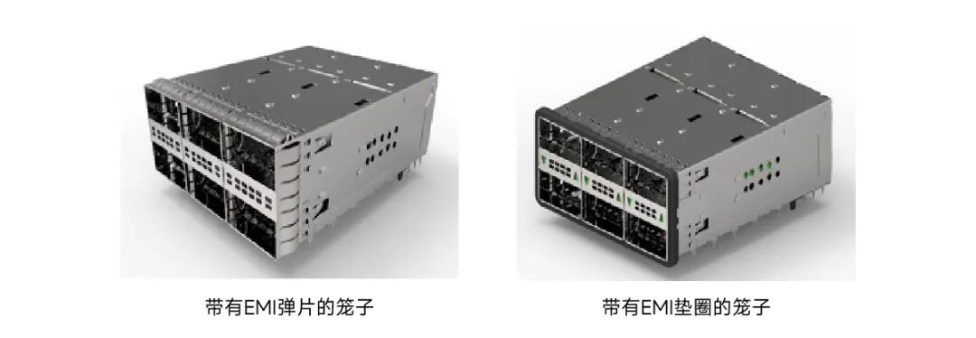

1. 1xN机械选配
挡板安装配件
• 后侧挡板 笼子使用由客户在笼子或挡板金属板上贴装的垫圈 • EMI弹片型和垫圈型产品采用相同的PCB封装和挡板切口 • VOOHU提供低插入力EMI弹片,可帮助组装高密度产品

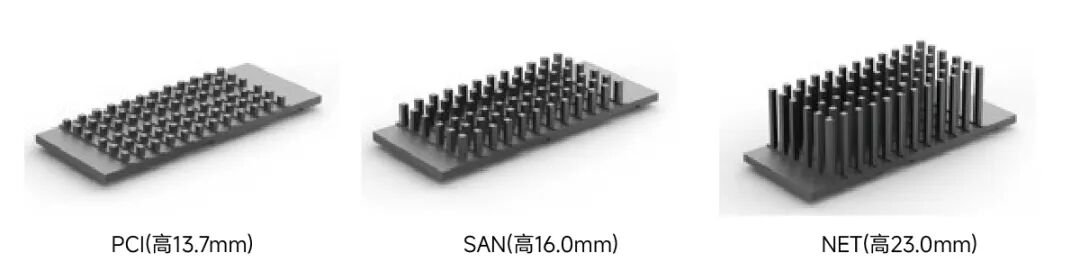

散热器配件
• VOOHU提供SAN、LAN和Networking高度散热器 • 可按照客户需求提供定制散热器 • 高度是指从PCB表面开始测量的组件最大高度

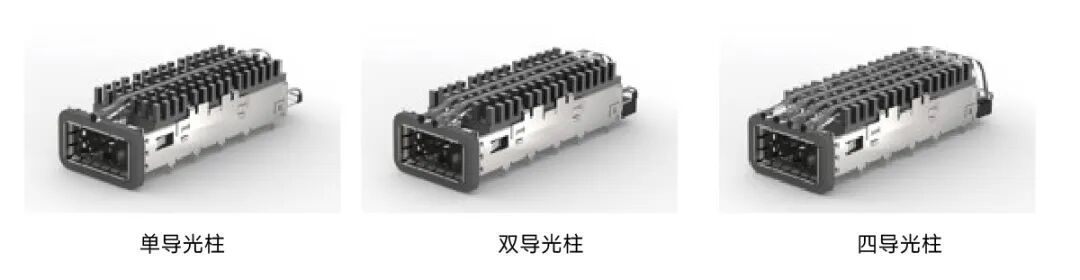

导光柱配件
• VOOHU为每个端口提供0、1、2或4个导光柱供客户选择 (2xN系列导光柱为0、2、4配置)• 标准导光柱设计为最大可支持高度为1.00mm LED • 导光柱运输中配置托盘,防止光学串扰

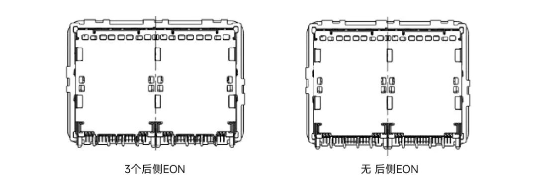

EON配件
• 后侧针脚用于提高EMI接地和笼子连接到PCB的牢固性 • 后侧EON的选型可以根据客户设计自由选择

导光柱配件
• VOOHU为每个端口提供零、双和四导光柱选件  • 要增加导光柱数目,客户可在其PCB下方增加导光柱,指示低端端口活跃程度  • 热封装设计提供4个在笼中间的导光柱 • 导光柱设计为最大可支持高度为0.80mm的LED
后侧EON
• 后侧针脚用于提高EMI接地和笼连接到PCB的牢固性 • VOOHU为每个端口列提供零个或三个后侧针脚 • 后侧EON选型可以根据客户设计自由选择
