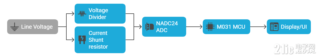

2. 原则
电源的线路电压和电流信号分别通过分压器和电流互感器进行缩放。这些模拟信号以差分模式输入到NADC24中。集成的可编程增益放大器(PGA)在信号被Delta-Sigma ADC核心数字化之前增强小信号。数字化数据通过SPI接口传输到M031 MCU。随后,MCU计算各种与功率相关的参数,并实时更新显示/UI。

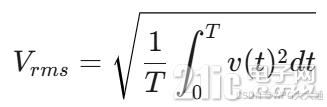

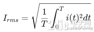

3-2. 电压和电流的均方根值计算
RMS值是通过对数字化波形在一个完整周期内进行计算得出的:
其中 T 是时间周期(通常称为累积周期)。
PGA确保了足够的动态范围和分辨率,即使在低信号水平下也能进行准确的RMS计算。

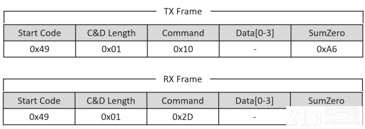

4-2. 通信协议
该解决方案采用基于简单传感器接口(SSI)协议的通信协议。UART通信的波特率为9600。
该协议将所有设备通信组织成帧,每个帧包含一个头字节、命令和数据长度、命令、数据以及校验和。

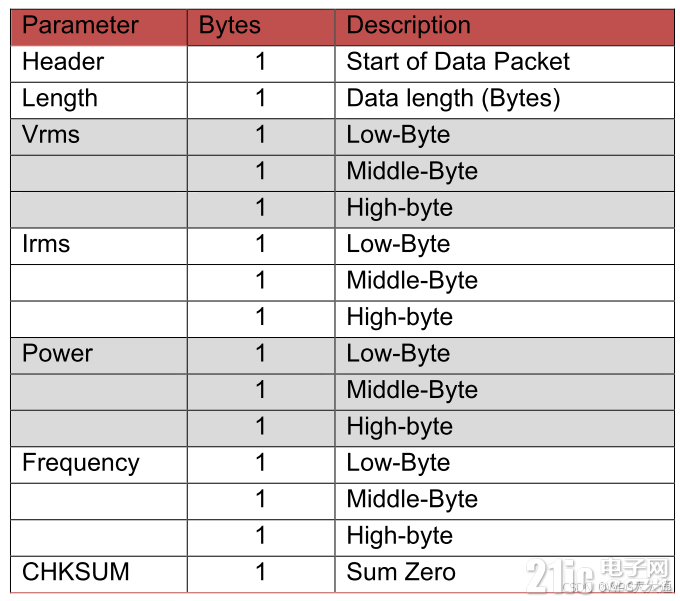

4-3 自动报告数据
该表格显示了自动化报告数据的格式。

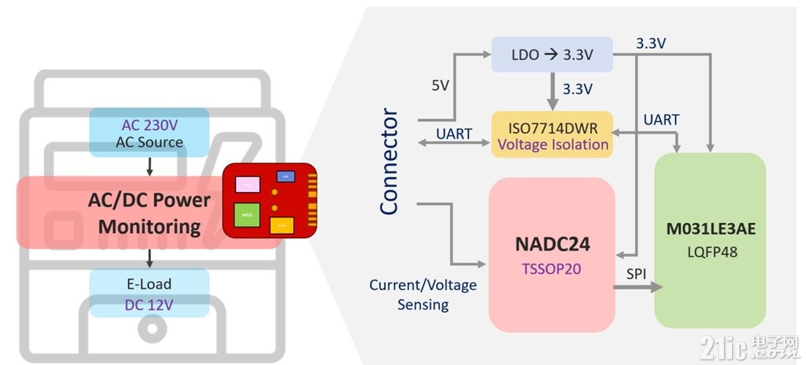

►场景应用图

►方案方块图
