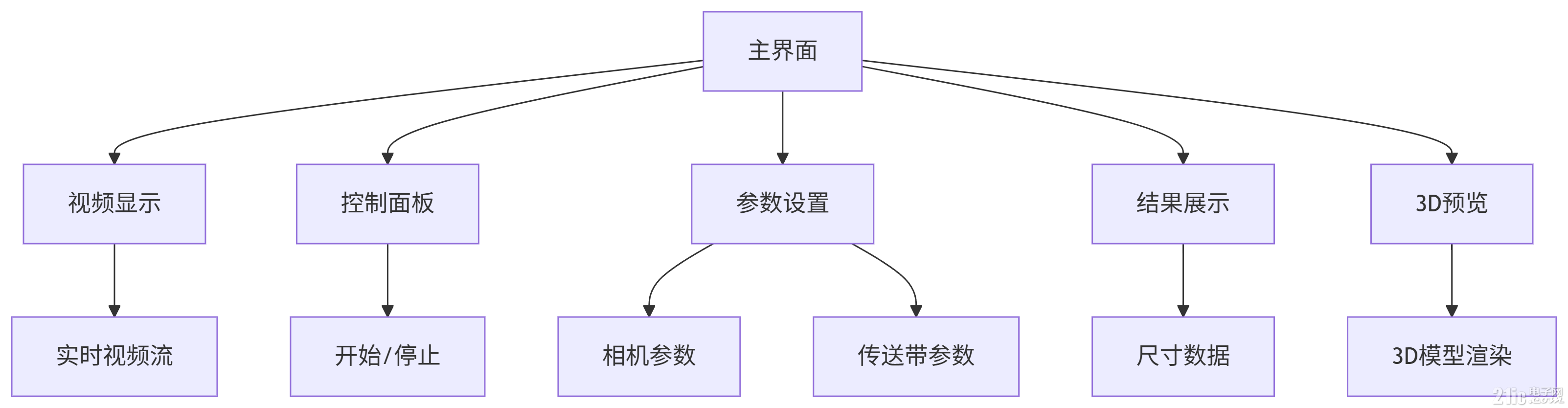

基于QT6的板材尺寸测量与建模系统
 楼主| keer_zu 发表于 2025-6-23 06:28 | 显示全部楼层 |阅读模式
基于QT6的板材尺寸测量与建模系统
下面我将设计一个完整的QT6应用程序,实现板材尺寸测量与建模功能,包含主窗口界面和完整的业务逻辑。
系统设计

  1. 视频显示区
    • 左侧显示原始摄像头画面
    • 右侧显示处理后的二值化图像
    • 实时更新检测结果
  2. 控制面板
    • 开始/停止测量按钮
    • 相机标定功能
    • 结果保存功能
  3. 参数设置
    • 传送带速度设置
    • 相机高度设置
    • 相机帧率设置
    • 阈值灵敏度调节
  4. 测量结果
    • 实时显示板材长度、宽度
    • 计算板材面积
    • 显示当前系统状态
  5. 3D预览
    • 使用VTK渲染点云模型
    • 显示板材的3D形状
    • 支持旋转、缩放等交互操作

系统功能说明
1. 核心算法实现
  • 相机标定:使用棋盘格标定板计算相机内参和畸变系数
  • 背景建模:采集无板材时的背景图像用于差分
  • 运动补偿:基于传送带速度计算帧间位移
  • 图像拼接:将多帧图像拼接成完整板材视图
  • 尺寸计算:基于相机模型计算真实尺寸
  • 3D建模:生成板材凸包模型并可视化
2. 系统工作流程
  1. 初始化
    • 加载相机标定参数
    • 设置默认测量参数
    • 初始化视频显示和3D预览
  2. 开始测量
    • 启动相机采集线程
    • 启动图像处理线程
    • 开始背景建模
  3. 实时处理
    • 采集视频帧并去除畸变
    • 背景差分提取板材区域
    • 运动补偿和图像拼接
    • 轮廓提取和尺寸计算
  4. 结果显示
    • 更新测量数据
    • 生成点云模型
    • 渲染3D预览
  5. 结束测量
    • 停止相机采集
    • 结束处理线程
    • 保存测量结果
3. 用户界面功能
  • 视频显示:实时显示原始视频和处理结果
  • 控制面板:开始/停止测量、相机标定、保存结果
  • 参数设置:传送带速度、相机高度、帧率、阈值灵敏度
  • 测量结果:显示板材长度、宽度、面积
  • 3D预览:显示板材三维模型,支持交互操作
  • 状态显示:实时显示系统状态信息
