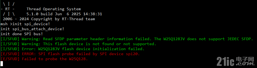

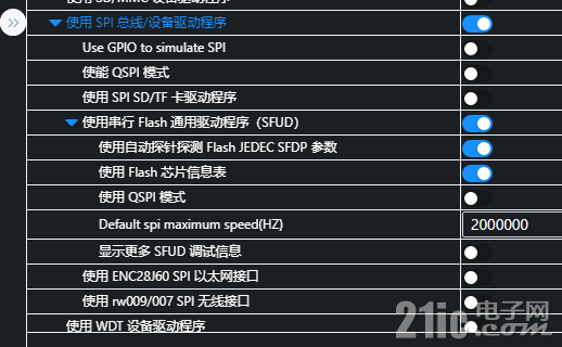

一、硬件环境主控芯片:APM32E103ZET6,使用SPI2总线连接flash芯片Flash芯片:W25Q128JV,WP和Hold管脚均通过10K电阻上拉到电源电压二、软件环境使用RT-Thread Studio编译器,RT-Thread版本5.1.0三、配置过程1、启用SPI和SFUD 12383685a12d4930e5.png

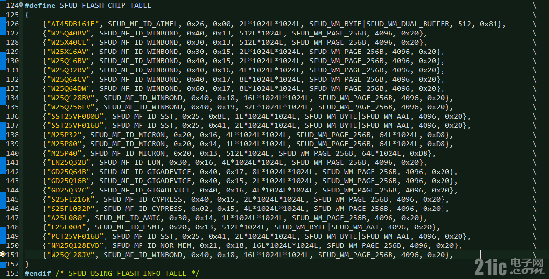

2、修改sfud_flash_def.h文件

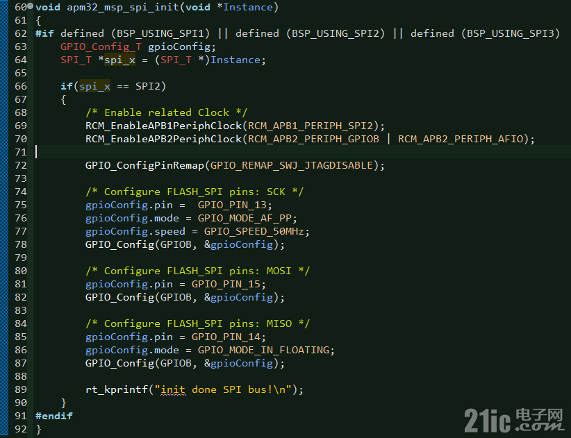

3、修改apm32_msp_spi_init()函数
4、main.c中编写rt_hw_spi_flash_init()测试函数
5、编译后无错误,烧录程序后调试串口打印报错信息如下图
上述错误信息的出现,尝试修改了可能出现问题的地方,该报错仍会出现,实在不知还有哪些地方需要修改,有知道的大神烦请指点一二!!!

 楼主| 细易电子工作室 发表于 2025-6-26 16:55 | 显示全部楼层
Gfan 发表于 2025-6-24 15:58
您好~建议使用下面的方式排查哈
1)请用示波器捕捉SPI2总线,观察与W25Q128JV通信的时序是否正常。
2)不使 ...
硬件通讯应该是没问题的,因为使用SFUD_init()函数可以获取到flash的容量大小,另外,rtthread5.1.0版本已经把SFUD集成了,应该不需要其它特殊的操作就可以使用,不确定是不是APM32E10x的驱动还没有做好适配
