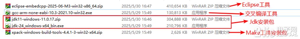

1       ECLIPSE环境搭建所需软件及交叉工具链
需要以下安装文件,可到对应的网站下载,软件版本建议使用近期版本。
2      Eclipse安装
解压eclipse-embedcpp-2025-06-M3-win32-x86_64工具包,点击eclipse.exe即可启动eclipse工具,如果无法正常启动,可能是jdk环境问题,需要安装配置jdk环境。
3      交叉编译工具链安装
选择与该eclipse版本匹配的GNU交叉编译工具链,由于开发环境是基于ARM架构的芯片,因此选择gcc-arm-none-eabi-10.3-2021.10-win32.exe版本的工具链,双击该工具链接,一路默认安装即可。
安装完成后,配置环境变量,将安装目录中的bin目录和lib目录添加到环境变量的Path配置项中
4      make工具安装
安装make工具是为了使用make命令,否则在编译时会上报找不到make的错误,如:”eclipse cdt Program "make" not found in PATH”。解压xpack-windows-build-tools-4.4.1-3-win32-x64.zip,然后直接将xpack-windows-build-tools-4.4.1-3复制到特定目录下,同时将xpack-windows-build-tools-4.3.0-1\bin目录添加到环境变量中:
5      Jlink驱动安装
建议安装7.96i版本及以上的Jlink驱动,因为从这个版本开始支持了G32A14XX系列的平台。安装过程没有特别要注意的,一路默认安装即可。

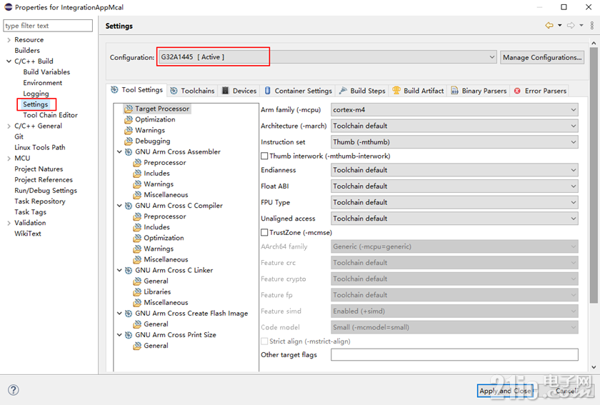

7  Eclipse工程配置
选中工程,右键,在弹出的对话框中选择Properties,进入详细配置界面
l  在详细的配置界面中,进入C/C++ Build中的Settings配置界面,如下图,默认进入G32A1445平台的配置
Ø  配置Target Processor
Ø  优化等级配置
Ø  调试配置
Ø  汇编器配置

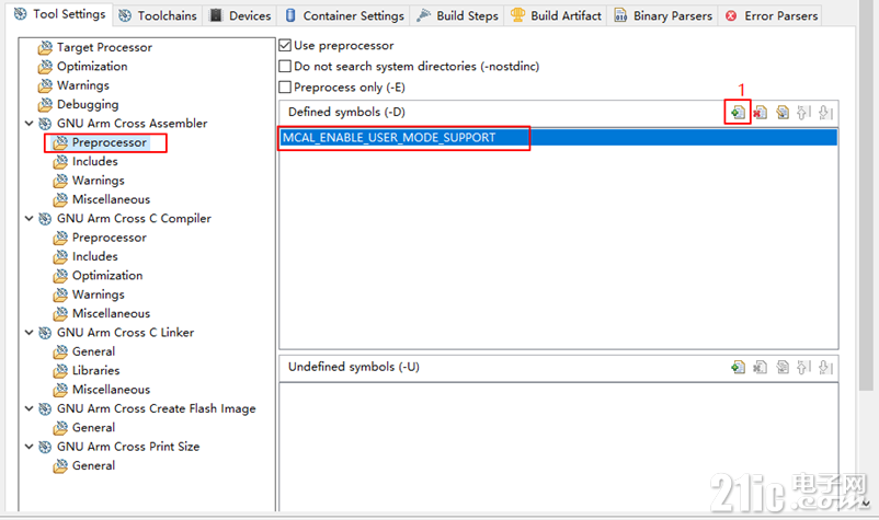

用户模式下使用汇编相关的函数,因此需在汇编配置界面中添加宏定义MCAL_ENABLE_USER_MODE_SUPPORT,如下图,点击标号1对用的加号添加宏定义:

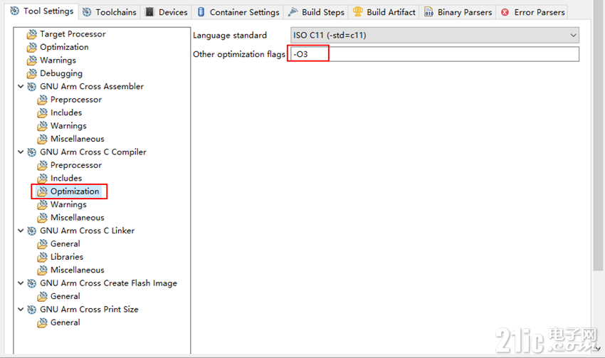

l  优化等级选3级
l  添加用于调试的额外编译选项

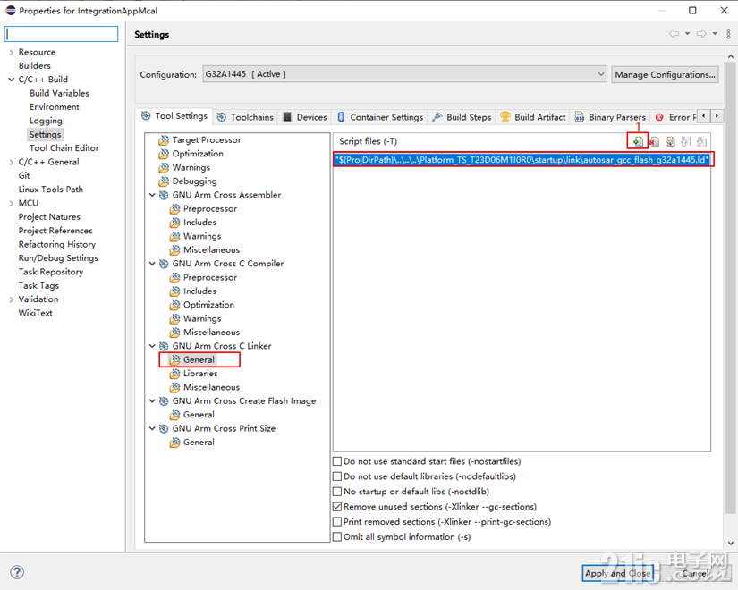

Ø  链接器配置
l  点击下图中的标号1对应的加号,添加链接文件的路径

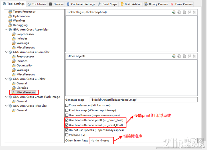

Ø  使能printf打印浮点数和链接标准库配置
Ø  生成固件类型配置

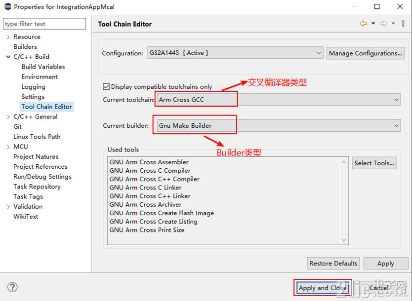

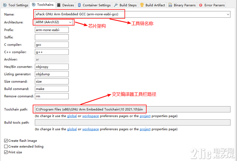

Ø  交叉编译工具链配置
l  点击Toolchains配置项,按下图所示进行配置
l  点击Tool Chain Editor配置项,按下图所示进行配置,然后点击Applyand Close完成工程配置:
