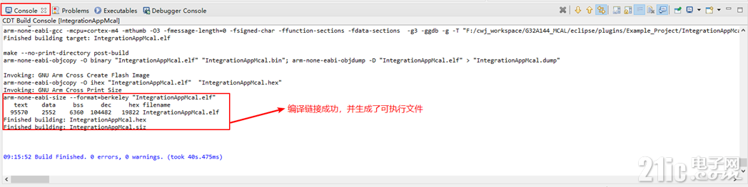

l  如下图选中工程,右键,在弹出的对话框中点击Build Project进行编译链接:
l  在编译的过程中可以通过Console界面查看编译信息,如下图:
l  生成的可执行文件的路径在工程目录下的G32A1445目录下:

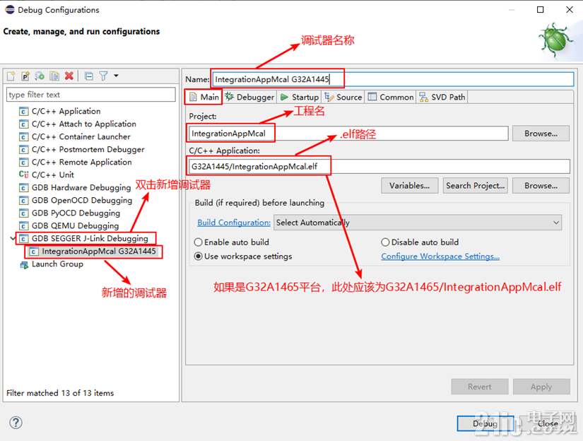

Ø  调试器配置
l  按下图所示选中工程,右键在弹出的框中选择Debug Configuration,进入调试器设置界面:
l  进入调试器配置界面,如下图配置Main界面下的内容
l  进入Debug配置界面,按如下图进行配置
l  进入Startup配置界面,按下图进行配置
l  svd文件路径选择,完成后点击标号1对应的Apply将配置应用保存,然后点击标号2对应的Debug按键可以进行调试:
