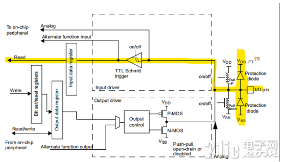

GPIO的内部电路设计是嵌入式系统稳定性的基础,下面进行深入解析和工作模式选型建议:
一、GPIO内部电路核心模块解析
1. 保护二极管
   - 作用:静电防护(ESD)和电压钳位
   - 上二极管导通条件:Vpin > VDD + 0.7V(电流泄放到VDD)
   - 下二极管导通条件:Vpin < VSS - 0.7V(电流泄放到GND)
   - 关键限制:仅能应对瞬时尖峰(纳秒级),持续大电流会烧毁二极管。驱动电机等感性负载必须加隔离电路(如光耦、MOS驱动)。

3. 施密特触发器
   - 功能:将缓变模拟信号(如按键抖动)转换为干净的数字信号
   - 滞后电压(典型值):200mV(如1.8V阈值下,1.7V判低,1.9V判高)
   - 例外:模拟输入模式(ADC)旁路此电路,直连ADC采样保持器。

四、关键问题解答
Q1:为何开漏输出高电平需外部上拉?
> 开漏模式下,N-MOS关断时引脚呈高阻态,无内部电流路径。外部上拉电阻提供高电平电流路径(如I²C总线空闲时拉高SDA/SCL)。
Q2:推挽输出为何不能直接驱动感性负载?
> 关断瞬间电感产生反向电动势(可能达数十伏),超过保护二极管钳位能力,导致MOS管击穿。必须并联续流二极管(如驱动继电器)。

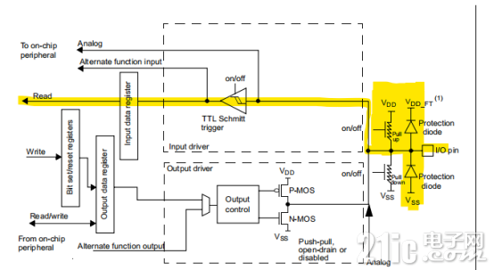

记忆花园 发表于 2025-6-25 17:16 | 显示全部楼层
楼主,看您的帖子内容。
是不是我在操作GPIO翻转的话,如果不配置上下拉的话,翻转会快一些啊
 楼主| Reli-eng-z 发表于 2025-6-25 20:17 | 显示全部楼层
楼主,看您的帖子内容。
是不是我在操作GPIO翻转的话,如果不配置上下拉的话,翻转会快一些啊 ...
    无上下拉(浮空输入/输出):
        当 GPIO 不配置上下拉时,其引脚处于高阻抗状态(浮空)。此时翻转速度理论上更快,因为:
            输出驱动仅需对引脚电容(和外部负载)充电/放电,无额外电阻延迟。
            边沿时间(上升/下降时间)更短,适合高频信号(如 PWM、时钟)。
        风险:浮空状态下,引脚可能因噪声导致电平不稳定(尤其在输入模式)。
    启用上下拉:
        上下拉电阻(通常 1kΩ~100kΩ)会与引脚电容形成 RC 电路,增加充放电时间常数(τ = RC),导致:
            边沿变缓,翻转速度降低。
            功耗可能略微增加(持续电流流过电阻)。
        优势:提供确定电平(避免浮空),抗干扰能力更强。

我倒是有一个疑问。
要是GPIO的二极管被击穿了,GPIO的功能应该也不受影响吧
天马行空了一下啊!
 楼主| Reli-eng-z 发表于 2025-6-27 15:50 | 显示全部楼层
观星者宁静 发表于 2025-6-27 10:04
我倒是有一个疑问。
天马行空了一下啊! ...
被击穿的话,压降没了,对电压走向是有影响的
