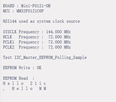

2、调试串口打印,输出Hello 21ic, HelloMM32F0121
打开一个官方的例程,在platform.c文件中,已经定义了fputc函数,将串口2与printf进行绑定。直接 printf可在串口输出
printf("Hello 21ic, HelloMM32F0121 ");

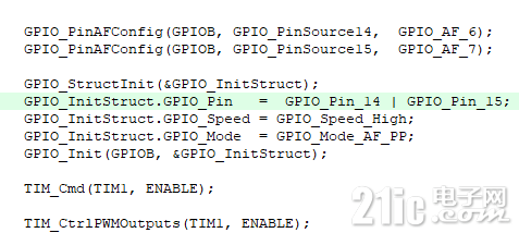

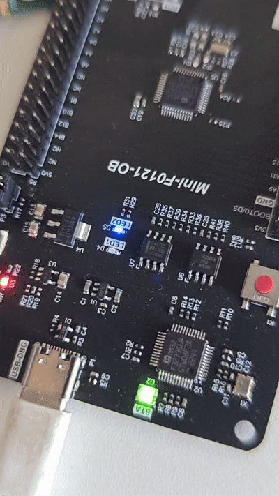

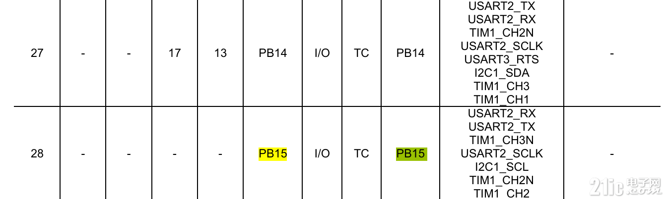

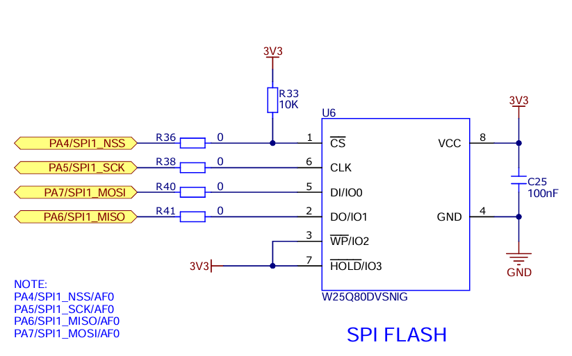

3、呼吸灯实验
原理图中,两个LED连接的是PB14、PB15;这两个引脚,可用的定时 器是TIM1;
电路原理图:
数据手册中,这两个引脚的复用。
打开一个PWM工程,修改输出的引脚
动态修改TIM_SetCompare3 函数来改变 占空比
效果:

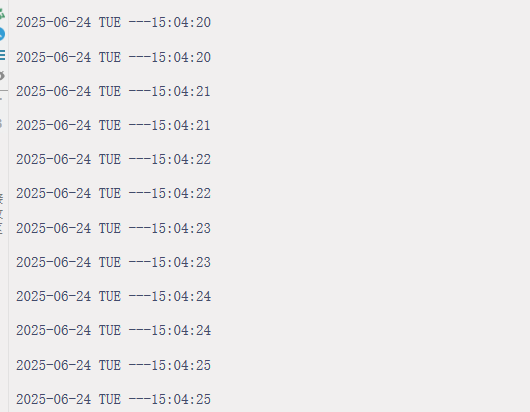

4、RTC实时时钟外设,打印RTC的时间戳

  247.             printf(" FRI ");
  248.             break;
  249.         case 6:
  250.             printf(" SAT ");
  251.             break;
  252.         default:
  253.             break;
  254.     }
  255.     printf("---%02d:%02d:%02d\r\n", RTC_Calendar.hour, RTC_Calendar.minute, RTC_Calendar.second);
  256. }
  257. /***********************************************************************************************************************
  258.   * @brief
  259.   * @note   none
  260.   * @param  none
  261.   * @retval none
  262.   *********************************************************************************************************************/
  263. void RTC_LoadDefault(void)
  264. {
  265.     char    Date[20], Time[20];
  266.     char    Text[6][5];
  267.     uint8_t i = 0, Index = 0, Month = 0;
  268.     char *MonthTable[12] =
  269.     {
  270.         "Jan", "Feb", "Mar", "Apr", "May", "Jun",
  271.         "Jul", "Aug", "Sep", "Oct", "Nov", "Dec",
  272.     };
  273.     char *str;
  274.     memset(Date, 0, sizeof(Date));
  275.     memset(Time, 0, sizeof(Time));
  276.     memset(Text, 0, sizeof(Text));
  277.     memcpy(Date, __DATE__, sizeof(__DATE__));
  278.     memcpy(Time, __TIME__, sizeof(__TIME__));
  279.     str = strtok(Date, " ");
  280.     while (str != NULL)
  281.     {
  282.         memcpy(Text[Index++], str, strlen(str));
  283.         str = strtok(NULL, " ");
  284.     }
  285.     str = strtok(Time, ":");
  286.     while (str != NULL)
  287.     {
  288.         memcpy(Text[Index++], str, strlen(str));
  289.         str = strtok(NULL, ":");
  290.     }
  291.     for (i = 0; i < 12; i++)
  292.     {
  293.         if (0 == strcmp(Text[0], MonthTable[i]))
  294.         {
  295.             Month = i + 1;
  296.         }
  297.     }
  298.     RTC_Calendar.day    = atoi(Text[1]);
  299.     RTC_Calendar.month  = Month;
  300.     RTC_Calendar.year   = atoi(Text[2]);
  301.     RTC_Calendar.hour   = atoi(Text[3]);
  302.     RTC_Calendar.minute = atoi(Text[4]);
  303.     RTC_Calendar.second = atoi(Text[5]);
  304.     RTC_SetDateTime(RTC_Calendar.year, RTC_Calendar.month, RTC_Calendar.day, RTC_Calendar.hour, RTC_Calendar.minute, RTC_Calendar.second);
  305. }
  306. /***********************************************************************************************************************
  307.   * @brief
  308.   * @note   none
  309.   * @param  none
  310.   * @retval none
  311.   *********************************************************************************************************************/
  312. void RTC_Configure(void)
  313. {
  314.     NVIC_InitTypeDef NVIC_InitStruct;
  315.     RCC_APB1PeriphClockCmd(RCC_APB1Periph_PWR | RCC_APB1Periph_RTC | RCC_APB1Periph_BKP, ENABLE);
  316.     PWR_BackupAccessCmd(ENABLE);
  317.     BKP_DeInit();
  318.     if (BKP_ReadBackupRegister(BKP_DR1) != 0x5B5B)
  319.     {
  320.         RCC_LSEConfig(RCC_LSE_ON);
  321.         while (RCC_GetFlagStatus(RCC_FLAG_LSERDY) == RESET)
  322.         {
  323.         }
  324.         RCC_RTCCLKConfig(RCC_RTCCLKSource_LSE);
  325.         RCC_RTCCLKCmd(ENABLE);
  326.         RTC_WaitForSynchro();
  327.         RTC_WaitForLastTask();
  328.         RTC_ITConfig(RTC_IT_SEC, ENABLE);
  329.         RTC_WaitForLastTask();
  330.         RTC_SetPrescaler(32767);
  331.         RTC_WaitForLastTask();
  332.         printf("\r\n%s", __FUNCTION__);
  333.         BKP_WriteBackupRegister(BKP_DR1, 0x5B5B);
  334.     }
  335.     else
  336.     {
  337.         printf("\r\nNeed't to configure RTC.");
  338.         RTC_WaitForSynchro();
  339.         RTC_ITConfig(RTC_IT_SEC, ENABLE);
  340.         RTC_WaitForLastTask();
  341.     }
  342.     NVIC_InitStruct.NVIC_IRQChannel = RTC_BKP_IRQn;
  343.     NVIC_InitStruct.NVIC_IRQChannelPriority = 0;
  344.     NVIC_InitStruct.NVIC_IRQChannelCmd = ENABLE;
  345.     NVIC_Init(&NVIC_InitStruct);
  346.     RTC_LoadDefault();
  347. }
  348. /***********************************************************************************************************************
  349.   * @brief
  350.   * @note   none
  351.   * @param  none
  352.   * @retval none
  353.   *********************************************************************************************************************/
  354. void RTC_Calendar_Sample(void)
  355. {
  356.     printf("\r\nTest %s", __FUNCTION__);
  357.     RTC_Configure();
  358.     while (1)
  359.     {
  360.         RTC_PrintDateTime();
  361.         PLATFORM_LED_Toggle(LED1);
  362.         PLATFORM_DelayMS(1000);
  363.     }
  364. }
运行效果

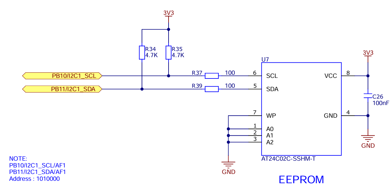

5、I2C主模式实验,写入“Hello 21ic, Hello MM32F0121"字符串并打印对应读取的数据内容
电路原理图中,IIC连接的是一个at3224的EEPROM芯片
代码 :

  206.     uint8_t ReadBuffer[50];
  207.                 uint8_t WriteBuffer[]="Hello 21ic, Hello MM32F0121";
  208.     printf("\r\nTest %s", __FUNCTION__);
  209.     I2C_Configure();
  210.     /*for (i = 0; i < 20; i++)
  211.     {
  212.         ReadBuffer[i]  = 0;
  213.         WriteBuffer[i] = i + 0x30;
  214.     }*/
  215.     printf("\r\n\r\nEEPROM Write : ");
  216.     EEPROM_WriteData(0, WriteBuffer, sizeof(WriteBuffer));
  217.     printf("OK");
  218.     printf("\r\n\r\nEEPROM Read  : \r\n");
  219.     EEPROM_ReadData(0, ReadBuffer, sizeof(WriteBuffer));
  220.     for (i = 0; i < 20; i++)
  221.     {
  222.         printf("%c ", ReadBuffer[i]);
  223.         if (0 == ((i + 1) % 10))
  224.         {
  225.             printf("\r\n");
  226.         }
  227.     }
  228.     while (1)
  229.     {
  230.         PLATFORM_LED_Toggle(LED1);
  231.         PLATFORM_DelayMS(100);
  232.     }
  233. }
运行效果:

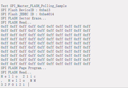

6、SPI主模式实验,打印写入“Hello 21ic, Hello MM32F0121"
开发板上有一片SPI Flash
  1. void SPI_Master_FLASH_Polling_Sample(void)
  3.     uint8_t i = 0;
  4.     uint8_t  ReadBuffer[100];
  5.                 uint8_t WriteBuffer[]="Hello 21ic, Hello MM32F0121";
  7.     SPI_Configure();
  8.     SPI_FLASH_ReadDeviceID();
  9.     SPI_FLASH_ReadJEDEC_ID();
  10.     printf("\r\nSPI FLASH Sector Erase...");
  11.     SPI_FLASH_SectorErase(0);
  12.     printf("\r\nSPI FLASH Read...");
  13.     SPI_FLASH_FastRead(0, ReadBuffer, 100);
  14.     for (i = 0; i < 100; i++)
  15.     {
  16.         if (0 == (i % 10))
  17.         {
  18.             printf("\r\n");
  19.         }
  20.         printf("0x%02x ", ReadBuffer[i]);
  21.     }
  22.     printf("\r\nSPI FLASH Page Program...");
  23.
  24.     SPI_FLASH_PageProgram(0, WriteBuffer, sizeof(WriteBuffer));
  25.     printf("\r\nSPI FLASH Read...");
  26.     SPI_FLASH_FastRead(0, ReadBuffer, sizeof(WriteBuffer));
  27.     for (i = 0; i < sizeof(WriteBuffer); i++)
  28.     {
  29.         if (0 == (i % 10))
  30.         {
  31.             printf("\r\n");
  32.         }
  33.         printf("%c ", ReadBuffer[i]);
  34.     }
  35.     while (1)
  36.     {
  37.         PLATFORM_LED_Toggle(LED1);
  38.         PLATFORM_DelayMS(100);
  39.     }
  40. }

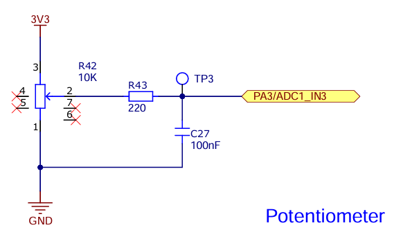

7、ADC采样实验
原理图中ADC引脚为PA3,连接到一个电位器。
这里使用ADC_AnyChannel_ContinuousScan_Polling_Sample例程;
运行后,串口输出结果为ADC转换值计算的电压值。
