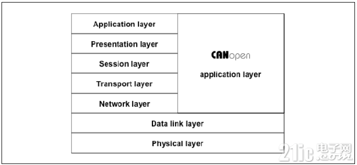

通信参考模型
CANopen的通信概念符合ISO-OSI的参考模型(即ISO 7498-1定义的基本模式),如下图所示。

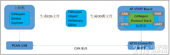

2 AT32 硬件准备
硬件主要由PCAN-USB适配器、AT32-Comm-EV Board和AT-START Board组成。
本应用指南提供的demo使用到的外设资源有CAN、TMR、USART、GPIO等,用户可根据具体需要灵活配置和修改,使用AT32-Comm-EV Board的收发器与PCAN-USB适配器相连来实现CANopen网络的物理层。
图10. AT32 CANopen 结构原理图

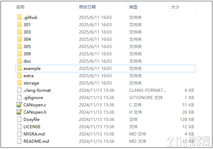

3.2 工程内添加CANopenNode 源码
用户需前往CANopenNode官网即Github上下载最新版源码。源码包解压后,内有如下文件。
本文及所有移植例程均基于CANopenNode-v4版本进行移植。

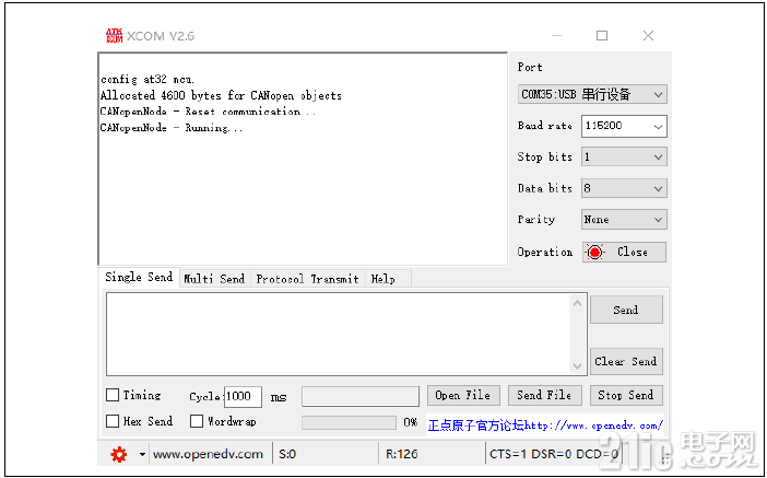

4.3 测试效果
至此,官方例程移植完毕,编译并下载,开打与AT-Link相连的串口,可看到如下打印信息。
图23. 串口打印信息
