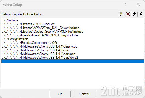

将下载的CherryUSB包解压放在SDK的Middlewares文件夹中,并在工程中添加相应的头文件路径,分别是:USB类,USB定义,USB内核以及所支持的USB IP。USB类和IP则为CDC ASM和DWC2。相应的头文件路径如图所示。 图片1.png

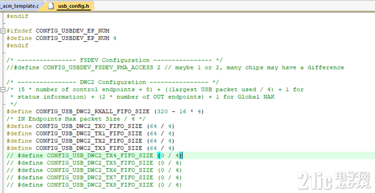

文件修改主要为:编辑USB 端点以及缓冲相关信息,以及编写USB底层初始化函数。
端点数量和缓冲大小在usb_config.h文件中修改。这里将OTG FS设备的端点最大数量设置为4,FIFO深度设置为1.25KB。

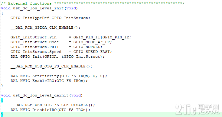

底层初始化和解除初始化主要进行IO的配置以及模块时钟的使能和中断的使能。具体函数为:

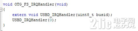

以及将CherryUSB的中断处理函数放置在F403的USB中断处理函数中

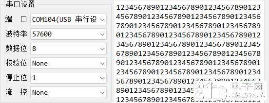

五.结果验证
将移植好的工程编译烧录到APM32F402 MicroBoard上,并用USB线连接其与PC,开启PC串口接收后可看见数据正常打印。
图片7.png 其他的类ip也可参考上述步骤进行移植。
