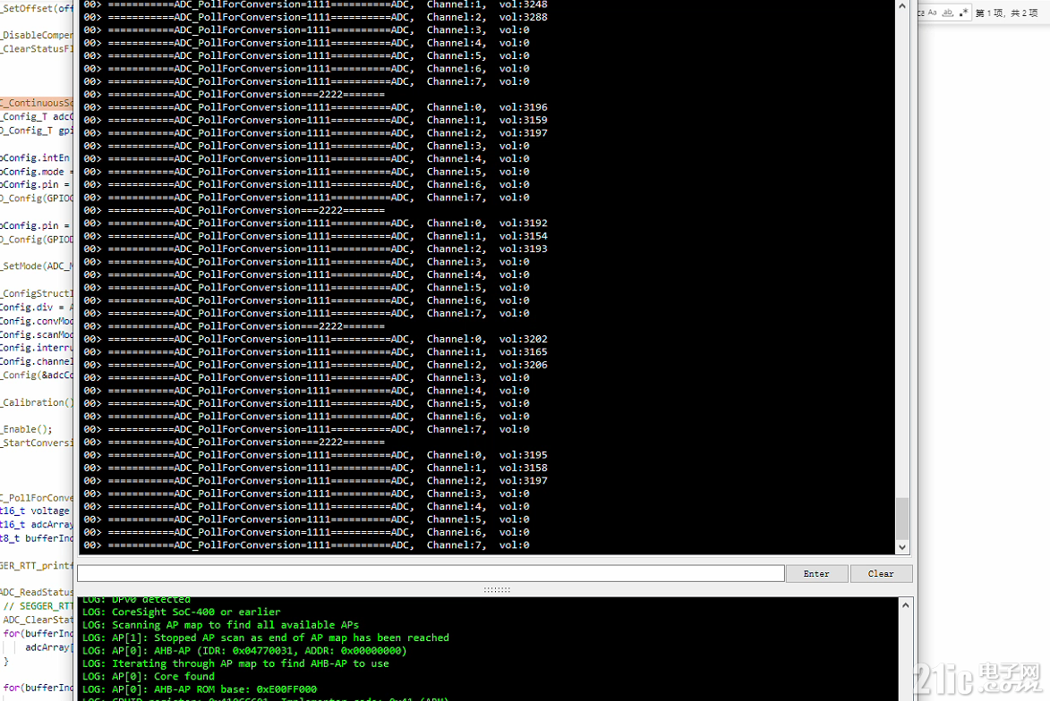

APM32F003F6P6芯片,ADC采集五个引脚的电压,实际只能读取到3个,原因不明.

  42. void ADC_PollForConversion(void){
  43.     uint16_t voltage = 0;
  44.     uint16_t adcArray[10] = {0};
  45.     uint8_t bufferIndex;
  46.     SEGGER_RTT_printf(0, "===========ADC_PollForConversion===2222=======\r\n");
  47.     if(ADC_ReadStatusFlag(ADC_FLAG_CC) == SET){
  48.         // SEGGER_RTT_printf(0, "===========ADC_PollForConversion===55555=======\r\n");
  49.         ADC_ClearStatusFlag(ADC_FLAG_CC);
  50.         for(bufferIndex = 0; bufferIndex < 8; bufferIndex++){
  51.             adcArray[bufferIndex] = ADC_ReadBufferData((ADC_BUFFER_IDX_T)(bufferIndex));
  52.         }
  53.         for(bufferIndex = 0; bufferIndex < 8; bufferIndex++){
  54.
  55.             voltage = (adcArray[bufferIndex] * 3300) / 4095;
  56.             // printf("ADC Channel %d Value:%d\r\n", bufferIndex, voltage);
  57.             SEGGER_RTT_printf(0, "===========ADC_PollForConversion=1111==========ADC,  Channel:%d,  vol:%d \r\n",bufferIndex, voltage);
  58.         }
  59.     }
  60. }

003的ADC连续扫描模式是只能固定从0通道开始扫到n通道,如果用4个ADC通道最好用0,1,2,3的顺序通道,PC3是通道7,用的话之间几个引脚会受影响。把adcConfig.channel = ADC_CHANNEL_2;改成ADC_CHANNEL_3,bufferIndex 的数组加大就可以了
[url=home.php?mod=space&uid=3520416]@yuanliangbeyond[/url] :数据手册里面有的噢  发表于 2025-6-27 10:56
我需要采集ADC的总共有5个引脚,分别是"PC3,PC4,PC5,PC6,PD3", 请问, 我应该如何写程序呢?  发表于 2025-6-27 10:27
你上面说"PC3是通道7", 请问, 这个从哪里查到的呢,告诉我吧, 我也去查一下手册.  发表于 2025-6-27 10:20
好像不行, 改成ADC_CHANNEL_3以后, 单片机能正常运行程序, 但是烧录口好像被占用了一样, 无法再次烧录程序. 只能复位恢复出厂设置.  发表于 2025-6-27 10:18
 楼主| yuanliangbeyond 发表于 2025-6-27 10:26 | 显示全部楼层

翻了下他们的手册,大概数据手册的第8、9页的位置,PC3引脚可以被配置用作通道7
