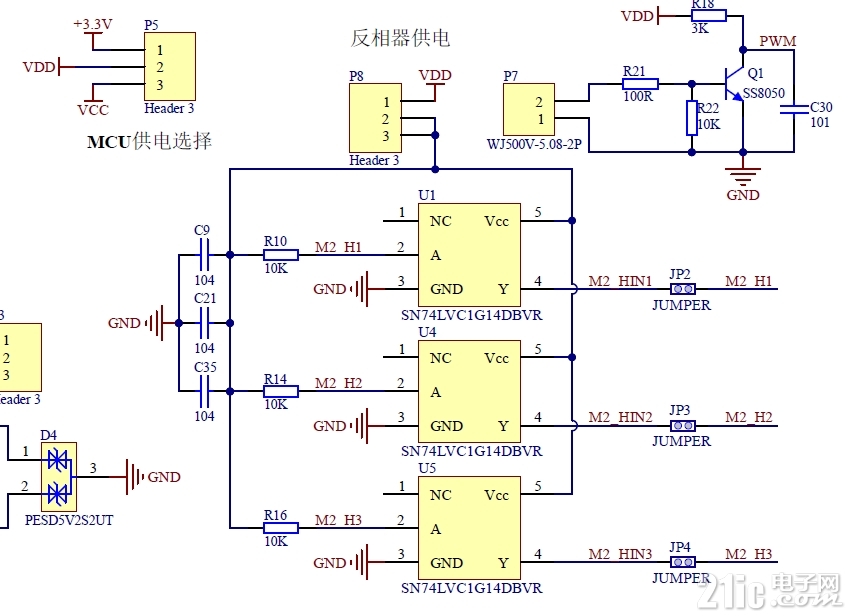

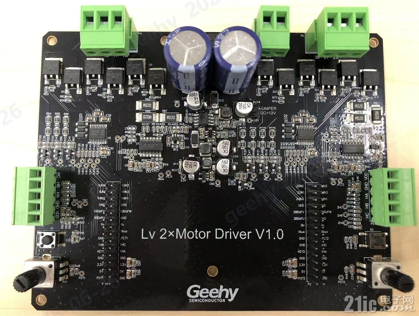

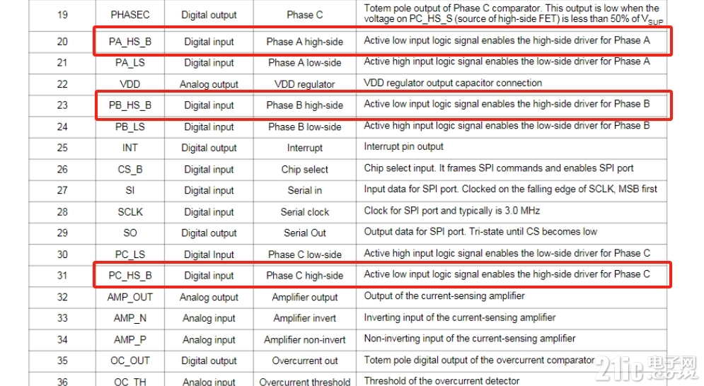

      最近在研究NXP的电机驱动demo,价格有点小贵,想搭建基于G32A1445的电机demo只能用从Geehy申请的电机驱动板,由于两个gate driver芯片不一样(NXP--MC34GD3000EP,Geehy--GHD3440),通过对规格书的了解MC34GD3000EP上桥臂逻辑电平低电平有效与GHD3440不一样。下面我给大家分享一下我是如何处理这个问题的。
       最终设计目的:G32A1445+GHD3440的电机驱动方案,由于G32A1445与S32K144具有兼容性,因此我们只要在电机驱动逻辑电平上稍作处理就可以实现完全兼容NXP的demo软件资源,以下是我使用GHD3440兼容MC34GD3000EP电路设计。分享一下设计细节:
      悬空状态下的电平需确定,GHD3440内部具有下拉,因此我们使用G32A1445直接控制GHD3440无需额外增加上下拉电路,反相器是没有上下拉电阻,烧录程序或者上电瞬间时,可能存在逻辑电平不确定,因此使用反相器需考虑输入信号增加上拉电阻,考虑到这种设计是临时性的,为了验证NXP的demo程序,最终设计方案是MCU直接驱动GHD3440,因此反相器输出预留跳线帽,当不使用反相器电路时,可以把反相器供电电压断开,上拉电阻断开,反相器输入与输出短接,这样就可以实现直接驱动GHD3440。
      分享这个设计主要是为了让告诉大家,做测试验证尽量考虑充分一点,这样做出来,后续的产品开发可以少走一些弯路。方案也不是唯一的,有些时候受限于手上的资源。
