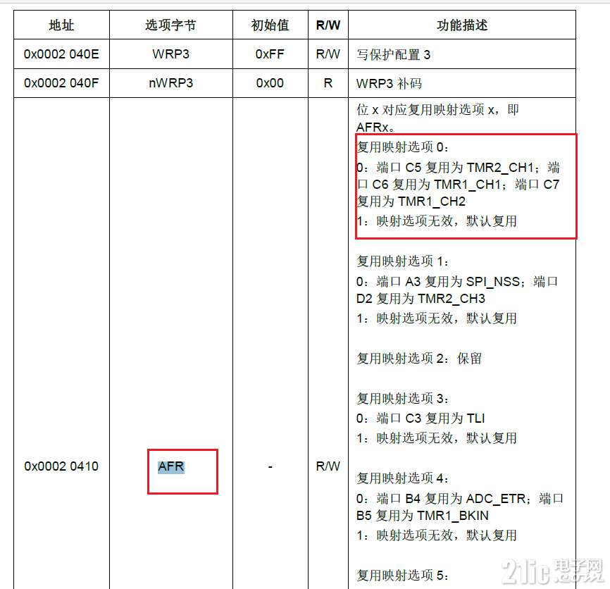

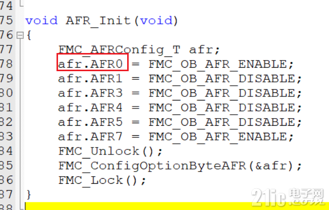

dffzh 发表于 2025-6-30 08:57 | 显示全部楼层
通过配置AFR0就可以选择用哪个引脚做定时器2的通道1:
