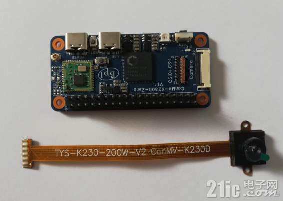

该产品是一套组件,除开发板外还配置了一个摄像头,以便进行图像识别处理等,详见图1所示。
9186db326361a438059e19340293a476
图1 套件组成

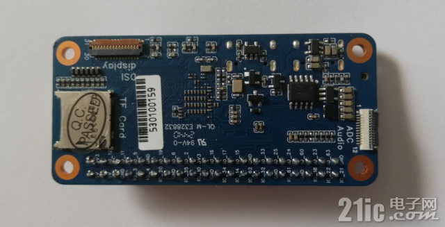

该开发板是采用双面器件布局,其背面如图2所示,可见其器件密度之高。
753ecf73f04dbb6faf0202542ddac1e7
图2 开发板背面

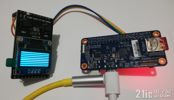

经程序运行,其测试效果如图3所示,说明它对显示屏的驱动有效。
d9e29e37dd83c800cd87f8d9a17f1e74
图3 驱动测试

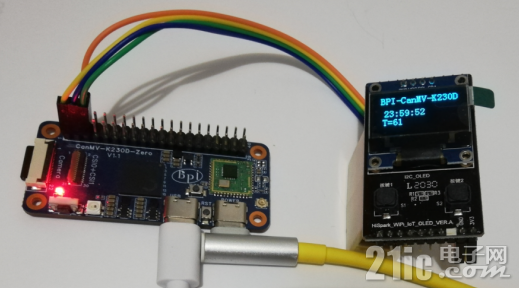

经程序的运行,其显示效果如图4和图5所示。
9360b1160c41e2a8259a6ae6a886ae88
图4 整体显示效果

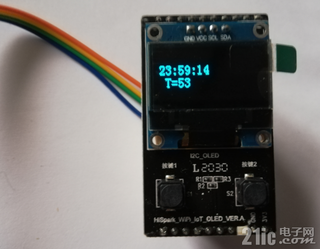

其执行后,其显示效果如图6所示。
318da53ce4966a34884ed56192b572ce
图6 显示效果

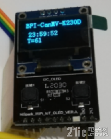

经测试,其显示效果图7和图8所示,说明设计符号预期要求。
5be0d5cc795d5965ccea132759586df7
图7 整体显示效果
e9d24dc80679caf0bcd72f401b3ac611
图8 显示效果
