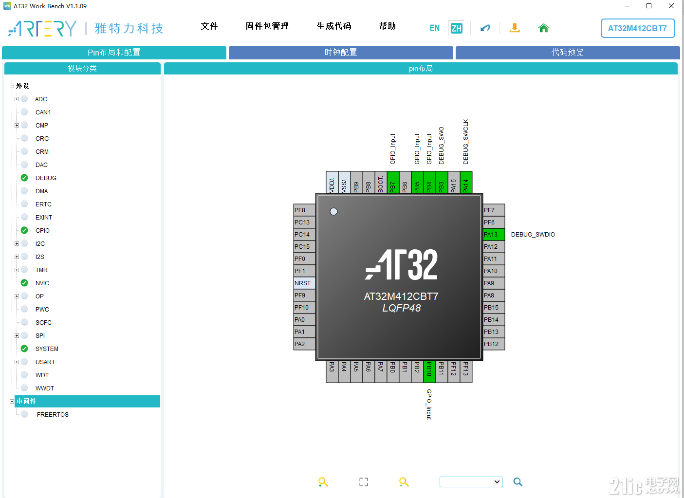

[AT32 WorkBench] 图形化工具没法配置引脚的内部上拉电阻吗
 楼主| zhuomuniao110 发表于 2025-6-29 13:24 | 显示全部楼层 |阅读模式
好像只能配置为输入引脚,想要同时配置上拉电阻怎么做
另外如果使用中断功能如何配置

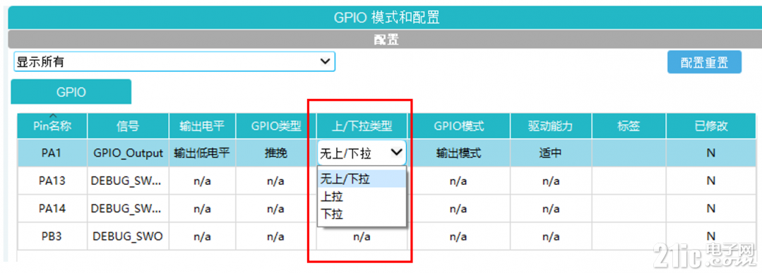

配置引脚的内部上拉电阻 可以通过双击 GPIO上/下拉类型 栏位进行选择。如下图 pull high.PNG

这不是有么,很明显不可能没有,不然这个ide也太简陋了对吧
