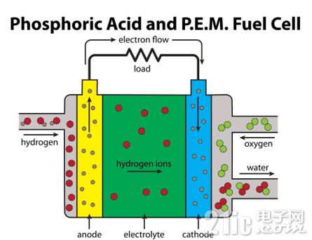

PEM燃料电池是电化学、材料科学和电气工程的集大成者。这些电化学装置可将氢气和氧气转化为电能、热能和水。PEM燃料电池由四个主要部件组成:阳极、阴极、质子交换膜和催化剂层[7]。
工程师常将其描述为三明治结构,其基本布局如图2所示。
图2:PEM燃料电池(图源:stock.adobe)
PEM燃料电池的工作原理如下:
高压氢气进入燃料电池的阳极侧,并与铂催化剂接触。
氢分子分解为质子和电子。
质子穿过交换膜,而电子通过外部电路流动,产生电流。
阴极处的氧分子从外部电路中获得电子,从而发生还原反应。
这些氧原子与质子和电子结合形成水。
