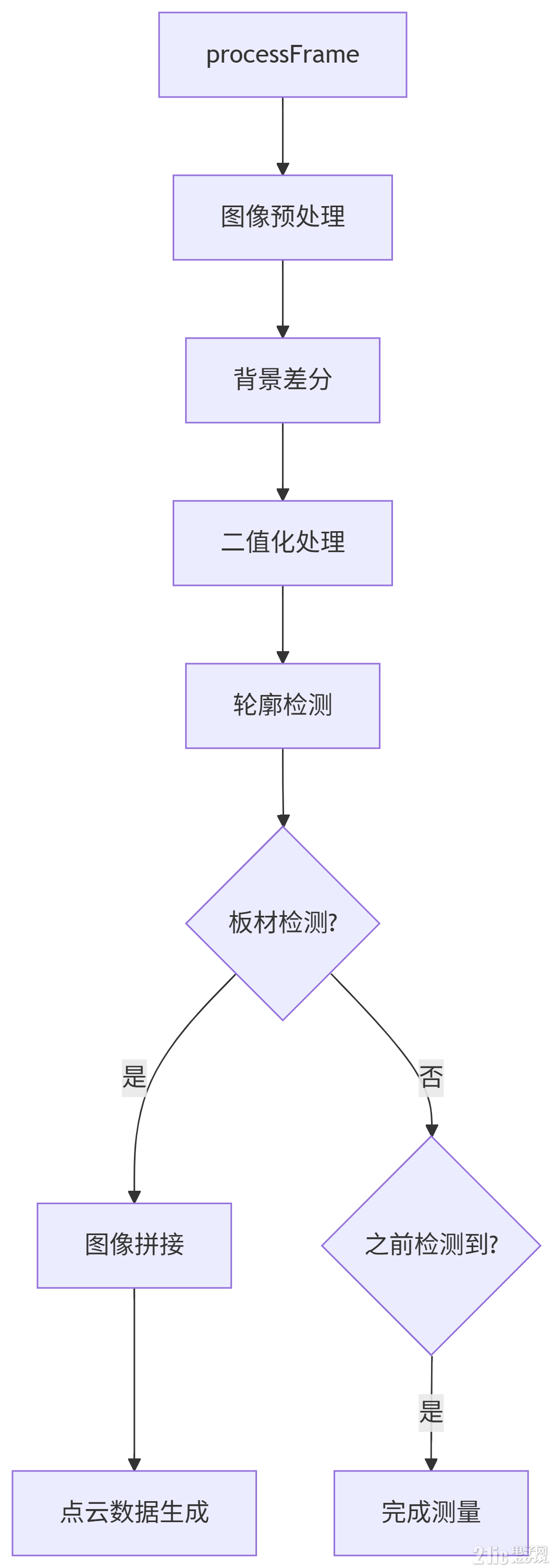

3. 图像处理阶段 (ProcessingThread)
  • 线程:ProcessingThread(独立线程)
  • 关键处理步骤:
    1. 背景差分:当前帧与背景模型比较
    2. 二值化:使用阈值分割目标区域
    3. 轮廓分析:寻找最大轮廓作为板材
    4. 图像拼接:将连续帧中的板材部分拼接成完整图像
    5. 坐标转换:将像素坐标转换为世界坐标(毫米)
    6. 点云生成:累积轮廓点生成2D点云

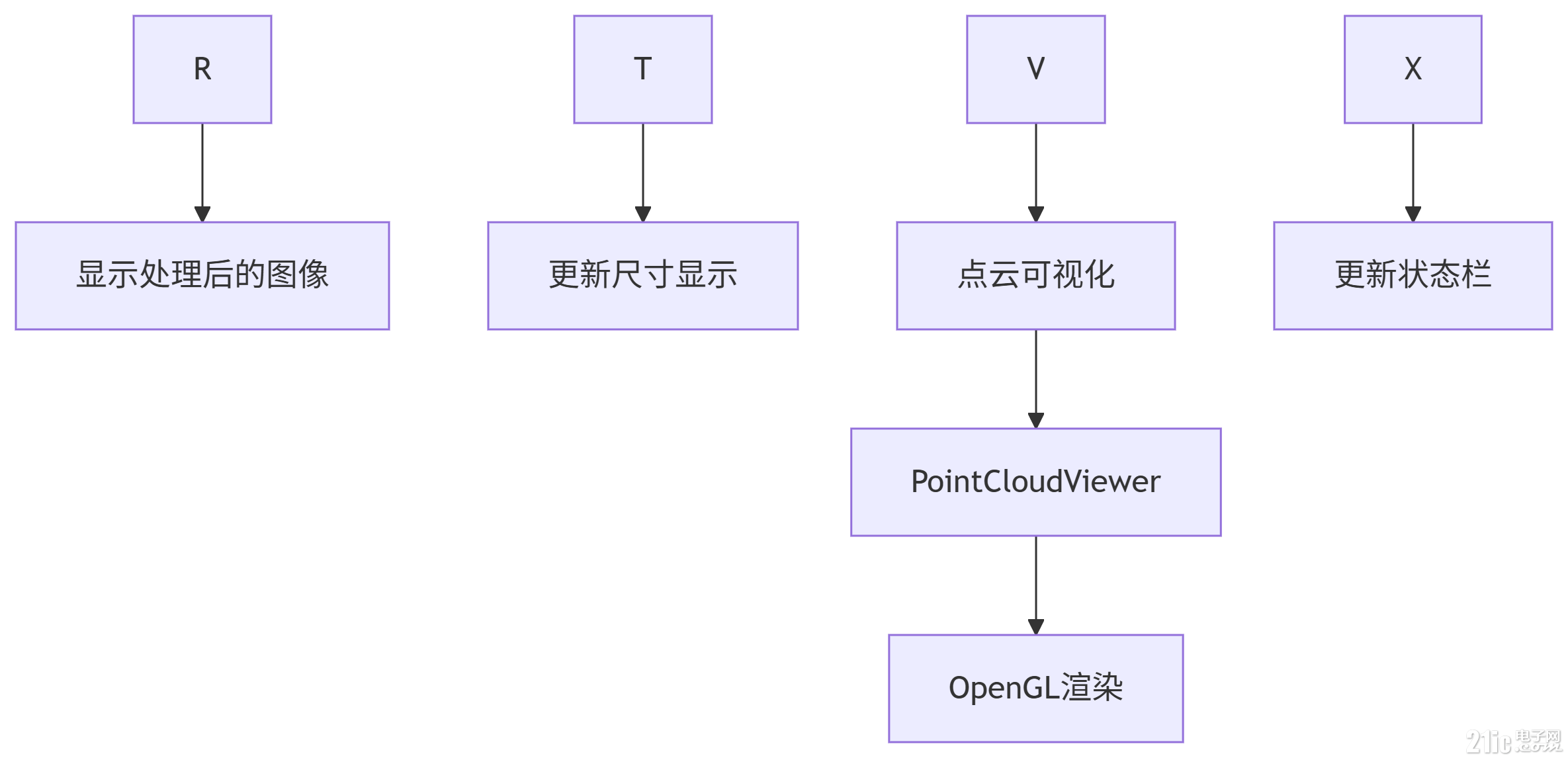

4. 处理结果反馈
  • 四类信号发射
    1. processedFrame:发送二值化处理后的图像
    2. measurementComplete:发送板材尺寸测量结果
    3. pointCloudGenerated:发送生成的2D点云数据
    4. statusChanged:发送处理状态信息
5. 主线程更新UI
  • 关键UI更新:
    • 处理后的二值图像显示在processedView
    • 尺寸结果显示在QLabel控件
    • 点云在VTK组件中3D可视化
    • 状态信息显示在底部状态栏

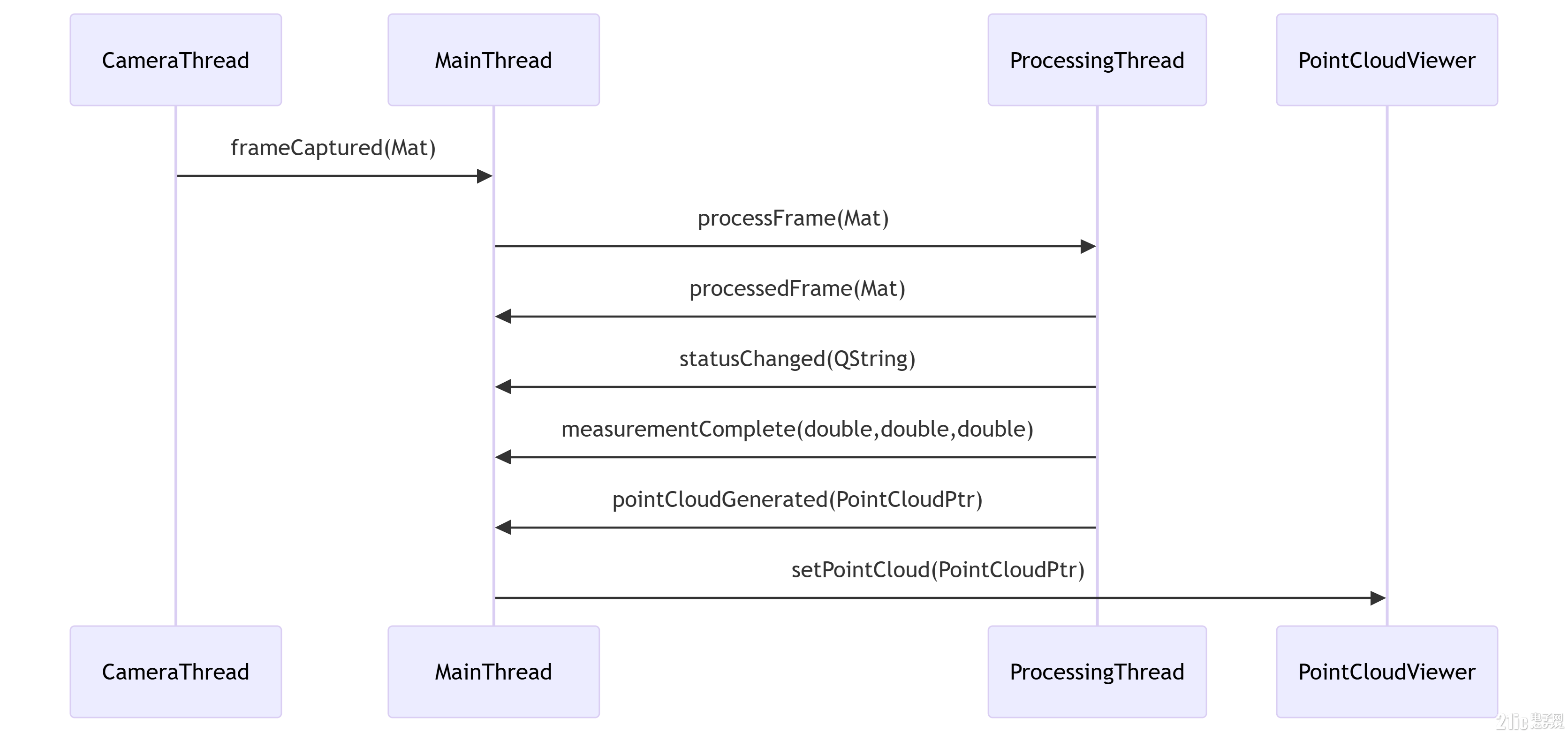

数据流时序图
这种设计实现了:
  1. 采集/处理/显示分离
  2. 实时性能优化
  3. 线程安全通信
  4. 资源高效管理
  5. 模块化扩展能力
