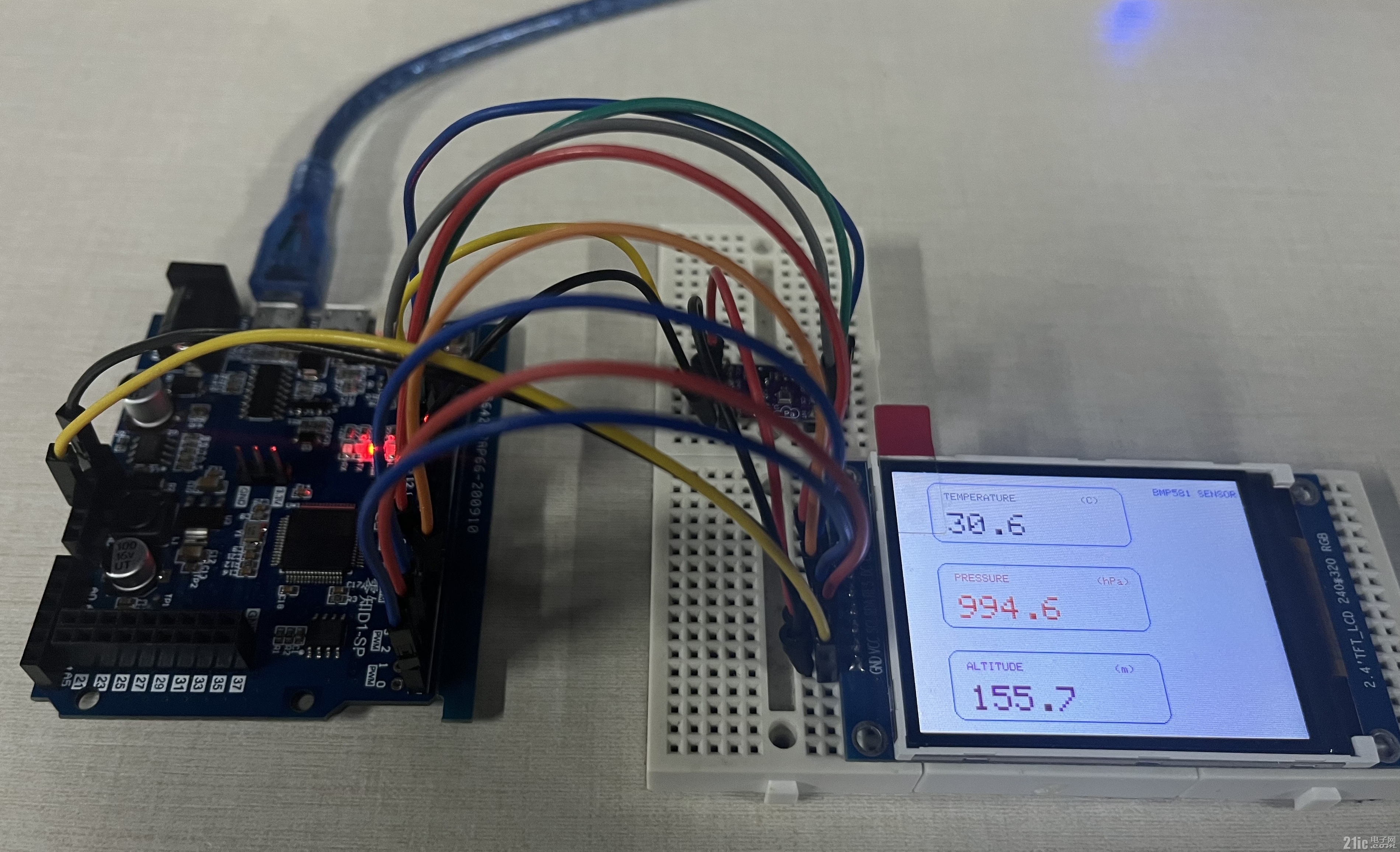

(1)项目概述
        本文将详细介绍如何在零知标准板上实现BMP581气压传感器与ST7789显示屏的协同工作,重点解决SPI总线冲突问题,并展示环境数据的实时监测显示。实现以下系统功能:
        >实时采集温度和气压数据
        >计算并显示海拔高度
        >在240x320彩色显示屏上直观展示数据
        >通过串口输出监测数据
(2)项目难点
当两个SPI设备共享总线时,会产生总线竞争导致通信失败。本文将重点介绍两种解决方案。
(3)解决思路
方案一:将显示屏改为软件SPI驱动,与传感器的硬件SPI物理隔离。
方案二:通过精确控制CS引脚状态,确保同一时间只有一个设备使用SPI总线。
一、硬件准备与连接
1.1 硬件清单
组件 型号 数量
主控板 零知标准板 1
气压温度传感器 BMP581 1
显示屏 ST7789 (240x320)1
杜邦线 公对公 若干
1.2 接线方案
零知标准板(STM32F103RBT6)BMP581(硬件SPI) ST7789(软件SPI)
3.3VVCC
VCC
GND GND  GND
10 CS /
11(MOSI) SDA /
12(MISO) SDO /
13(SCK) SCL  /
6 / CS
2 / DC
8 / SDA
4 / SCL
7 / RES

三、实际效果展示
3.1 显示屏信息解读
成功运行后,显示屏将分为三个区域显示:
  • 温度区:灰色标签,显示摄氏度
  • 气压区:红色标签,显示百帕
  • 海拔区:紫色标签,显示米
3.2 视频演示效果
将通过传感器获取到的气压值与app海拔仪气压值进行对比

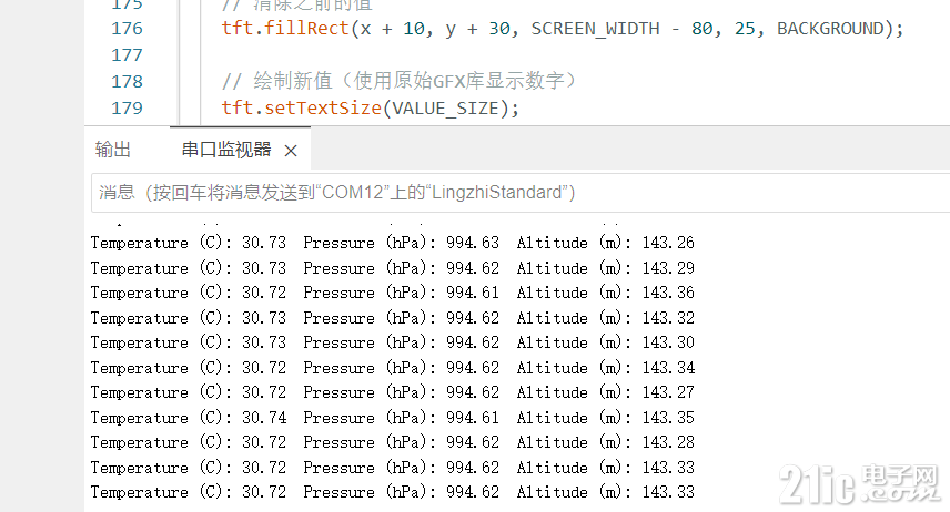

3.3 串口监视器数据
同时,串口监视器将每秒输出一次数据:
