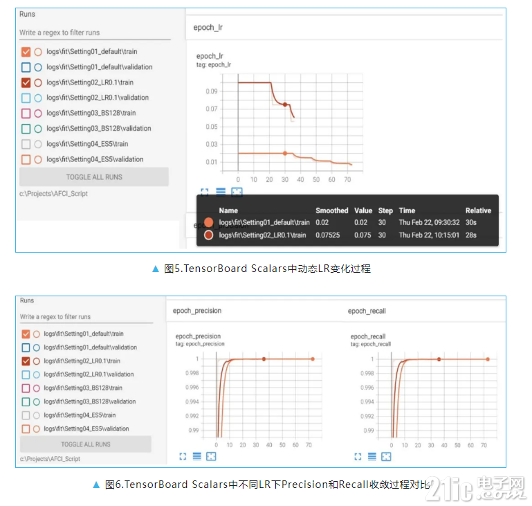

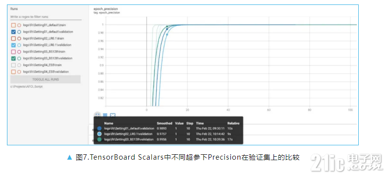

TensorBoard Scalars可以轻松对比在不同超参下这些指标的变化情况。如下图3中对照了使用默认超参、将学习率改为0.1时、将Batch Size改为128时三种不同超参情况下,在训练集上 Precision的比较;下图4中比较了不同超参情况下Accuracy,False_Negatives,False_Positives的变化情况;下图5中比较了默认超参、将学习率改为0.1时两种超参情况下动态学习率的变化过程;下图6中则是比较了默认超参、将学习率改为0.1时两种超参情况下Precision和Recall在训练集上的收敛过程。这些均为各种指标在训练集上不同超参下的比较,当然客户也可以在验证集上进行指标比较,如下图7就是在验证集上的Precision指标对照图,使用TensorBoard工具,我们也可以很方便地进行训练集、验证集上交叉比较指标以进行模型调优。

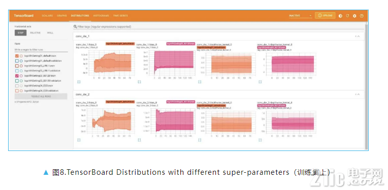

3. TensorBoard分布图和直方图
TensorBoard分布图和直方图是跟踪模型数据的一种好方法。使用官方提供的fit回调方法,在训练后TensorBoard上会多出几个选项。让我们转到Distributions分布选项卡,将看到如下图8所示界面。
这组图表显示了构成模型的张量。图中水平轴上显示Epoch数,垂直轴上显示每个张量的值。图上显示了这些张量是如何随着训练的进行而变化。较暗的区域显示值是在某个区域停留了较长时间(未更新)。如果担心模型权重在每个Epoch都没有正确更新,可以使用Ditributions发现问题。

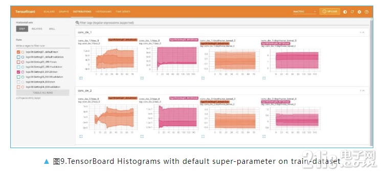

我们在Histograms直方图选项卡上可以看到一组不同的图表,它们以直方图的形式显示模型的张量,如下图9。直方图和分布图的数据来源是相同的,只是从不同的视角、以不同的方式来表示数据的分布情况。Histograms每个图都有多个相互堆叠的直方图,代表训练过的每个Epoch。如图9中所示,使用默认超参情况下我们训练了73个Epochs,显示在图中纵坐标上;横坐标显示模型张量的取值范围,图9中显示的为模型conv_dw_1/bias_0的取值范围。直方图可以立体地自顶至底展示权重和偏置的分布,通过对模型张量数据的观察,便于发现异常,进而增强调试模型的能力。

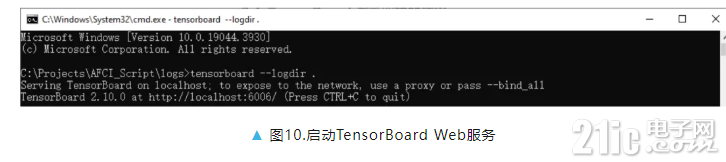

模型训练过程中已经将监控数据写入到了指定的日志目录中。如果需要实时远程查看(比如模型需要连续训练多日时),可以借助于浏览器和Web服务。首先启动TensorBoard Web服务,可以通过在cmd终端运行tensorboard--logdir path指Web服务监控的文件目录path,开启Web服务监控进程,如下图10所示:
