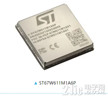

▲ ST67W611M1A6P
灵活适配需求,满足全球合规认证
ST67W611M1模块提供三种型号,以满足不同的场景需求:
  • 内置集成天线的ST67W611M1A6B
  • 配备MHF4接口用于外接天线的ST67W611M1A6U
  • 支持引脚式天线的ST67W611M1A6P
所有型号均实现引脚兼容,这样工程师在设计迭代过程中需要更换型号,可以轻松调整物料清单(BOM)。此外,ST还确保Wi-Fi和BLE已通过全球主流认证(包括美国、加拿大、欧洲、英国、日本、澳大利亚、新西兰、印度、泰国等,更多地区认证将陆续落地),从而大幅降低企业产品上市的合规门槛。高性能与低功耗兼具,物联网场景深度适配
