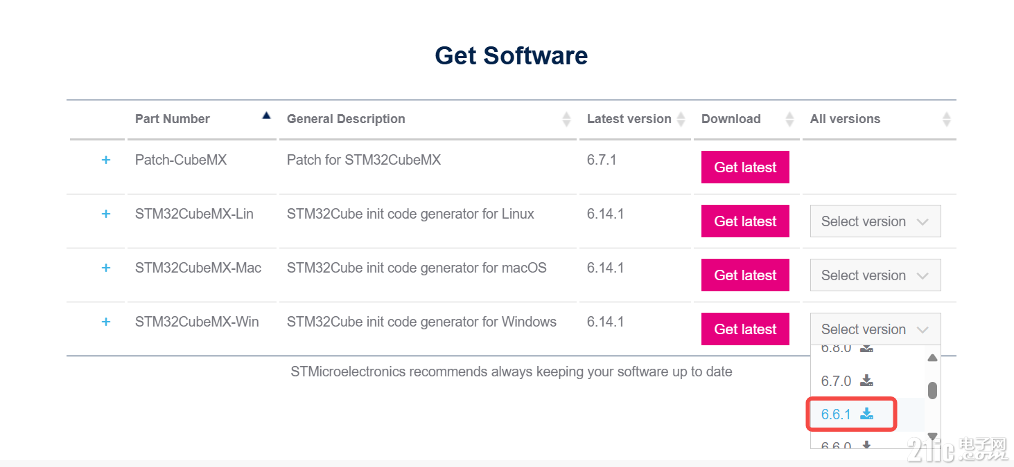

官网最新的cubemx版本为1.14.1,可通过下拉的方式找到旧的cubemx,并下载安装:
cubemx下载地址
安装完成后,用6.6.1打开旧的cubemx工程,其HAL默认的是V1.8.4,生成的代码xxx_HAL.c如下:

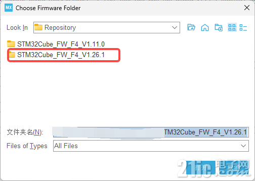

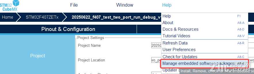

2.2、安装旧代码对应的HAL库版本
这不是我们想要的,下一步,点击:Help->Manage .....。找到旧代码HAL库对应的版本,点击安装。
注意:此界面显示的版本号,如1.26.1并不是HAL库内显示的版本号,需要多下几个版本,生成代码后看HAL库版本号,对比确认,直到找到自己想要的版本。
2.3、选择旧代码对应的HAL库版本生成代码
在生产代码界面,取消勾选Use latest.... 和 Use Default.... 并手动选择想要的版本库
点击生成代码,打开xxxHAL.c确认是否为正确的版本号。
