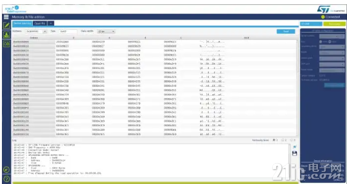

▲ STM32CubeProgrammer
简化STM32MPx的安全秘密配置
从2.12版本开始,STM32CubeProgrammer新增了图形用户界面,帮助开发人员为STM32MPx微处理器的安全秘密配置功能设置参数。该机制与STM32微控制器的安全固件安装功能有相似之处,它使用硬件安全模块存储加密密钥,并在烧录工具与设备之间进行安全通信。不过,鉴于STM32MPx微处理器的特性,需要配置的参数更多。STM32CubeProgrammer的图形界面现在能够将此前只在工具命令行版本中可用的设置选项直观呈现出来,加快了工作流程。
