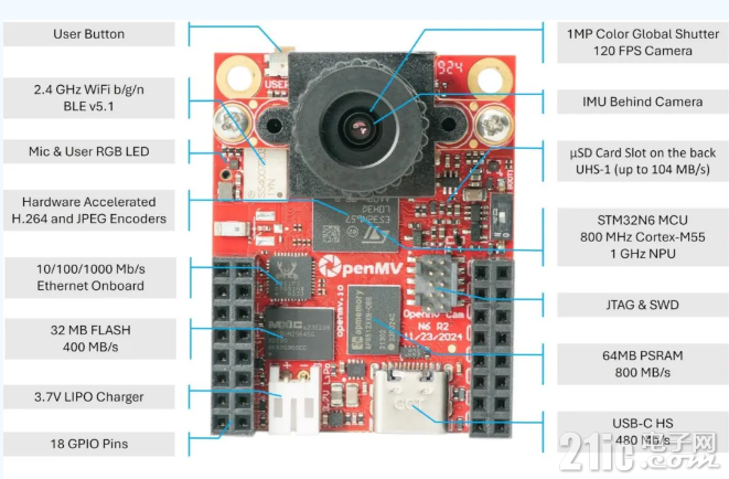

作为OpenMV官方创始团队,星瞳科技与ST凭借十余年深度合作的底蕴,持续推动嵌入式机器视觉技术革新。近期,星瞳科技基于STM32N6芯片推出的OpenMV N6机器视觉智能摄像头模块,以AI算力与低功耗的极致平衡,为机器人、工业检测、智慧监控等领域提供了兼具高性能与易用性的解决方案。
星瞳科技与ST的合作始于2015年,双方基于STM32F4共同打造了全球首款嵌入式机器视觉产品OpenMV Cam,开创了嵌入式图像识别产品的先河。后续迭代产品陆续采用STM32F7/H7系列芯片,不断突破性能边界。2025年推出的OpenMV N6搭载最新STM32N6芯片,不仅充分利用该芯片的强大性能及STM32成熟生态,更为开发者提供了高性能、低功耗、易于开发的机器视觉解决方案,帮助客户在机器人、AI机器视觉和工业检测等领域实现创新应用。OpenMV N6核心技术亮点解析
具备极致AI性能与底层优化
OpenMV N6是首款由MicroPython驱动的机器视觉模块,主控芯片采用STM32N6,其800MHz主频的Cortex-M55内核与600 GOPS的Neural-ART Accelerator(NPU),使AI处理性能显著提升。底层算法针对STM32N6的NPU进行深度优化,可在256×256分辨率下以30+FPS帧率运行YOLOV8N模型,支持手势识别、图像分割、目标检测等AI任务。
此外,STM32N6内置的4.2MB RAM、双64位AXI内存总线,搭配H.264编码器及JPEG编解码引擎,大幅强化了视频处理与数据传输效率 —— 这一硬件架构使其在运行机器学习算法时,能高效处理神经网络中的海量数据,较无NPU的STM32芯片AI性能提升600倍。
值得关注的是,OpenMV N6依托MicroPython框架,大幅降低了开发门槛 —— 工程师无需频繁编译固件,即可快速调试应用,配合本地视觉处理能力,避免数据上传云端的隐私风险,推动嵌入式视觉技术向更广阔的应用场景延伸。
多元视觉能力与硬件扩展
OpenMV N6模块支持多种高端摄像头模组,包括:
  • 480FPS高帧率100万像素彩色全局快门摄像头
  • 500万像素HDR摄像头
  • Lepton红外热成像与RGB彩图融合模式
可满足工业测温、动态目标追踪、机器人等专业场景需求。
在接口配置上,其集成
  • 2.4GHz Wi-Fi b/g/n
  • 蓝牙LE 5.1模块
  • 千兆以太网接口(另提供PoE供电子板)
  • 配备USB-C高速端口(480Mb/s)
  • 32MB Flash(400MB/s)
  • 64MB PSRAM(800MB/s)
  • 支持JTAG与STLINK编程
全面适配嵌入式开发需求。
为低功耗应用设计
OpenMV N6在功耗控制上表现突出,最低功耗仅1mA,深度睡眠模式下电池续航可达1年,且无需额外散热装置。硬件接口支持以太网供电子板及3.7V锂电池充放电,已在物流机器人、智能安防终端等场景中实现规模化应用。其无散热设计不仅简化了3D打印外壳的开发,更契合工业设备小型化、低功耗的集成需求。
