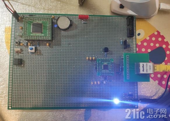

STM32F107VC单片机驱动DP83848以太网PHY芯片,移植LWIP 2.1.2协议栈,并加入网线热插拔检测的功能(HAL库)
开发板:
杜邦线传输高速数字信号容易出错,所以在用面包板搭建开发环境时,最好使用25MHz时钟的MII接口。如果要用50MHz的RMII接口,那么杜邦线必须要非常非常短,否则时钟信号一旦失真,就无法收发数据!
如果DP83848的运行时钟是由单片机的PA8 MCO引脚输出的,那么DP83848的复位引脚一定要接一个下拉电阻。当单片机没有启动的时候,这个下拉电阻会使DP83848处于复位状态。因为单片机没有运行的时候,DP83848没有时钟信号,如果此时DP83848没有处于复位状态,将会对电路产生很大的影响!比如启动时单片机的串口输出会乱码。
网口的灯不要接反了,黄灯接LED_ACT,绿灯接LED_LINK。插了网线后,正常情况下是黄灯闪烁,绿灯常亮。
程序里面的USE_MII宏决定了是使用MII接口还是RMII接口。ETH_REMAP宏决定了是否重映射ETH引脚。
#define ETH_REMAP 1
#define USE_MII 0
DP83848的复位引脚接到PB15上(带外部下拉电阻),中断引脚接到PB14上(带外部上拉电阻)。

    printf("\n");
sys_check_timeouts函数是lwip内部的定时处理,必须在主循环中调用这个函数。
DP83848_GetITStatus()根据PB14是否为低电平来判断是否产生了中断,如果产生了就处理中断。读取PHY_MISR寄存器看看产生了哪些中断。如果板子上没有将DP83848的INT中断引脚接到单片机上,那么可以通过一直轮询PHY_MISR寄存器是否不为0,来判断是否产生了中断。当PHY_MISR寄存器的PHY_LINK_INTERRUPT位为1时,表明产生了网线插拔中断。读取PHY_BSR寄存器两次判断是插了网线还是拔了网线。必须要读取两次,读取一次是不行的。如果PHY_BSR寄存器的PHY_LINKED_STATUS位为1,则说明是插了网线,此时调用DP83848_Restart打开ETH收发功能,然后netif_set_link_up告诉lwip现在网卡有网了。为了防止DP83848_Restart函数重复调用,这里加了一个netif_is_link_up判断。
DP83848_Restart函数的实现如下:
void DP83848_Restart(void)
  uint32_t value;
  // 只要打开了自动协商功能, 插上网线后就能自动开始协商, 不需要软件写寄存器来触发
  do
    HAL_ETH_ReadPHYRegister(&heth, PHY_BSR, &value);
  } while ((value & PHY_AUTONEGO_COMPLETE) == 0);
  // 读取自动协商结果, 并写入STM32的ETH寄存器
  HAL_ETH_ReadPHYRegister(&heth, PHY_SR, &value);
  if (value & PHY_DUPLEX_STATUS)
    heth.Init.DuplexMode = ETH_MODE_FULLDUPLEX;
  else
    heth.Init.DuplexMode = ETH_MODE_HALFDUPLEX;
  if (value & PHY_SPEED_STATUS)
    heth.Init.Speed = ETH_SPEED_10M;
  else
    heth.Init.Speed = ETH_SPEED_100M;
  HAL_ETH_ConfigMAC(&heth, NULL);
  HAL_ETH_Start(&heth);
  printf("ETH is restarted!\n");
这里同样要进行自动协商。由于我们最开始调用HAL_ETH_Init打开了自动协商功能,所以这里就不需要再打开了,插上网线后DP83848就会自己开始协商,我们只需要等待自动协商完毕,读取PHY_SR寄存器获取网络参数,然后HAL_ETH_ConfigMAC配置一下STM32 ETH的网络参数(第二个参数必须为NULL才行),HAL_ETH_Start使能收发就行了。
网线拔掉时,只需要调用HAL_ETH_Stop函数,然后调用netif_set_link_down函数告诉lwip现在网卡没网了就行。
void DP83848_Stop(void)
  HAL_ETH_Stop(&heth);
  printf("ETH is stopped!\n");
最后,我们来看一下数据包的收发。底层处理数据包发送的函数是low_level_output函数,处理数据包接收的函数是low_level_input函数,这是移植lwip时最重要的两个函数。
首先看数据包的发送:
static err_t
low_level_output(struct netif *netif, struct pbuf *p)
  err_t err = ERR_OK;
  //struct ethernetif *ethernetif = netif->state;
  struct pbuf *q;
  uint32_t i = 0;
  //initiate transfer();
#if ETH_PAD_SIZE
  pbuf_remove_header(p, ETH_PAD_SIZE); /* drop the padding word */
#endif
  printf("[Send] len=%u", p->tot_len);
  if (p->tot_len > ETH_TX_BUF_SIZE || !netif_is_link_up(netif))
    printf(" (failed)\n");
    err = ERR_IF;
    goto end;
  else
    printf("\n");
  while (heth.TxDesc->Status & ETH_DMATXDESC_OWN);
  for (q = p; q != NULL; q = q->next) {
    /* Send the data from the pbuf to the interface, one pbuf at a
       time. The size of the data in each pbuf is kept in the ->len
       variable. */
    //send data from(q->payload, q->len);
    memcpy((uint8_t *)heth.TxDesc->Buffer1Addr + i, q->payload, q->len);
    i += q->len;
  //signal that packet should be sent();
  HAL_ETH_TransmitFrame(&heth, p->tot_len);
  MIB2_STATS_NETIF_ADD(netif, ifoutoctets, p->tot_len);
  if (((u8_t *)p->payload)[0] & 1) {
    /* broadcast or multicast packet*/
    MIB2_STATS_NETIF_INC(netif, ifoutnucastpkts);
  } else {
    /* unicast packet */
    MIB2_STATS_NETIF_INC(netif, ifoutucastpkts);
  /* increase ifoutdiscards or ifouterrors on error */
end:
#if ETH_PAD_SIZE
  pbuf_add_header(p, ETH_PAD_SIZE); /* reclaim the padding word */
#endif
  if (err == ERR_OK)
    LINK_STATS_INC(link.xmit);
  else
    MIB2_STATS_NETIF_INC(netif, ifouterrors);
  return err;
发送前先做判断,如果发送的数据量大于缓冲区的大小(p->tot_len > ETH_TX_BUF_SIZE),或者网口没网(!netif_is_link_up(netif)),就返回错误。然后用while循环等待缓冲区可用(while (heth.TxDesc->Status & ETH_DMATXDESC_OWN)),再用for循环将pbuf里面的数据拷贝到发送缓冲区heth.TxDesc->Buffer1Addr中。最后调用HAL_ETH_TransmitFrame函数将数据包发送出去,发送的长度为p->tot_len。
再看看数据包的接收:
最开始main函数的主循环中,HAL_ETH_GetReceivedFrame接收了一个数据包后,调用ethernetif_input函数,这个函数又跳转到了low_level_input里面去了。
static struct pbuf *
low_level_input(struct netif *netif)
  struct pbuf *p, *q;
  u16_t len;
  uint32_t i = 0;
  ETH_DMADescTypeDef *desc;
  /* Obtain the size of the packet and put it into the "len"
     variable. */
  len = heth.RxFrameInfos.length;
  printf("[Recv] len=%u\n", len);
#if ETH_PAD_SIZE
  len += ETH_PAD_SIZE; /* allow room for Ethernet padding */
#endif
  /* We allocate a pbuf chain of pbufs from the pool. */
  p = pbuf_alloc(PBUF_RAW, len, PBUF_POOL);
  if (p != NULL) {
#if ETH_PAD_SIZE
#endif
    /* We iterate over the pbuf chain until we have read the entire
     * packet into the pbuf. */
      /* Read enough bytes to fill this pbuf in the chain. The
       * available data in the pbuf is given by the q->len
       * variable.
       * This does not necessarily have to be a memcpy, you can also preallocate
       * pbufs for a DMA-enabled MAC and after receiving truncate it to the
       * actually received size. In this case, ensure the tot_len member of the
       * pbuf is the sum of the chained pbuf len members.
      //read data into(q->payload, q->len);
      memcpy(q->payload, (uint8_t *)heth.RxFrameInfos.FSRxDesc->Buffer1Addr + i, q->len);
      i += q->len;
    //acknowledge that packet has been read();
    MIB2_STATS_NETIF_ADD(netif, ifinoctets, p->tot_len);
      MIB2_STATS_NETIF_INC(netif, ifinnucastpkts);
    } else {
      /* unicast packet*/
      MIB2_STATS_NETIF_INC(netif, ifinucastpkts);
#if ETH_PAD_SIZE
#endif
    LINK_STATS_INC(link.recv);
  } else {
    //drop packet();
    LINK_STATS_INC(link.memerr);
    LINK_STATS_INC(link.drop);
    MIB2_STATS_NETIF_INC(netif, ifindiscards);
  // 确认收到数据
  desc = heth.RxFrameInfos.FSRxDesc;
  for (i = 0; i < heth.RxFrameInfos.SegCount; i++)
    desc->Status |= ETH_DMARXDESC_OWN;
    desc = (ETH_DMADescTypeDef *)(desc->Buffer2NextDescAddr);
  heth.RxFrameInfos.SegCount = 0;
  if (__HAL_ETH_DMA_GET_FLAG(&heth, ETH_DMA_FLAG_RBU) != RESET)
    printf("Receive buffer unavailable!\n");
    __HAL_ETH_DMA_CLEAR_FLAG(&heth, ETH_DMA_FLAG_RBU);
    WRITE_REG(heth.Instance->DMARPDR, 0);
  return p;
此函数将接收缓冲区heth.RxFrameInfos.FSRxDesc->Buffer1Addr中的数据复制到pbuf里面去,复制完了之后要释放接收缓冲区,将该数据包占用的缓冲区还给DMA(置位ETH_DMARXDESC_OWN)。而且还必须将heth.RxFrameInfos.SegCount清零,这一步很关键,否则接收后续数据包会出问题。最后,判断ETH_DMA_FLAG_RBU标志位,检查之前是否因缓冲区满了导致了接收停止,如果接收已停止,则对DMARPDR寄存器写0,恢复接收。这个操作没有封装成HAL库函数,所以必须直接写寄存器完成。
【程序运行结果】
开机时如果插了网线,串口的输出如下:
STM32F107VC DP83848
SystemCoreClock=72000000
MAC address: 00:80:E1:CD:9E:1A
[Send] len=350
IPv6 link-local address: FE80::280:E1FF:FECD:9E1A
DP83848 interrupt occurred! status=0x2c20
[Send] len=86
[Send] len=78
[Send] len=62
[Recv] len=590
[Send] len=350
[Send] len=86
[Recv] len=60
[Recv] len=590
[Send] len=42
[Send] len=42
[Send] len=86
[Send] len=42
[Recv] len=60
[Recv] len=60
[Recv] len=60
[Recv] len=60
[Recv] len=90
[Recv] len=142
[Send] len=86
[Recv] len=142
[Recv] len=86
[Recv] len=90
[Send] len=42
DHCP supplied address!
IP address: 192.168.1.3
Subnet mask: 255.255.255.0
Default gateway: 192.168.1.1
DNS Server: FE80::1
[Recv] len=90
[Send] len=42
[Recv] len=60
[Send] len=70
[Send] len=42
[Send] len=78
[Send] len=42
IPv6 address 1: 240E:398:394:7C60:280:E1FF:FECD:9E1A
DNS Server: FE80::1
[Send] len=86
[Recv] len=90
[Recv] len=60
[Send] len=42
能够获取到IPv4和IPv6地址,以及DNS服务器的地址。
拔掉网线再重新插入,能产生网线插拔中断,然后DHCP也能重新获取IP地址:
[Recv] len=60
[Recv] len=60
[Recv] len=60
DP83848 interrupt occurred! status=0x2820
Link is down!
ETH is stopped!
Link is up!
ETH is restarted!
[Send] len=350
[Send] len=42
[Recv] len=590
DNS Server: 192.168.1.1
[Recv] len=60
如果开机的时候没有插网线,则ETH初始化失败,之后重新插了网线之后,也能正常通信,并获取到IP地址:
STM32F107VC DP83848
Failed to start ETH!
Link is up!
ETH is restarted!
[Send] len=350
[Recv] len=590
[Send] len=350
[Recv] len=60
[Recv] len=590
[Send] len=42
[Send] len=42
[Recv] len=60
[Recv] len=60
[Send] len=42
[Send] len=86
[Send] len=78
[Send] len=62
[Send] len=42
[Send] len=86
[Recv] len=60
[Recv] len=60
[Recv] len=60
[Recv] len=60
[Recv] len=90
[Send] len=42
[Recv] len=60
[Send] len=70
[Recv] len=142
[Send] len=78
[Recv] len=86
[Recv] len=142
[Recv] len=60
[Send] len=42
[Send] len=78
[Send] len=86
[Recv] len=60
[Send] len=42
[Send] len=86
DNS Server: FE80::1
[Recv] len=102
[Recv] len=122
[Recv] len=102
[Recv] len=122
[Send] len=42
电脑可以ping通板子的IPv4地址和IPv6地址,以及NetBIOS计算机名:
电脑可以通过IPv4和IPv6地址,以及NetBIOS计算机名,访问板子上的网页服务器:
