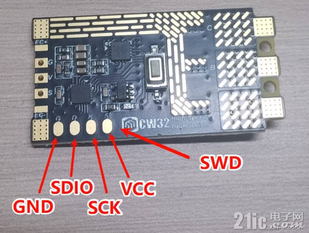

CW32L010ESC_Driver电机驱动板是武汉芯源半导体生态社区推出的一款低成本BLDC无刷直流电机开发板。

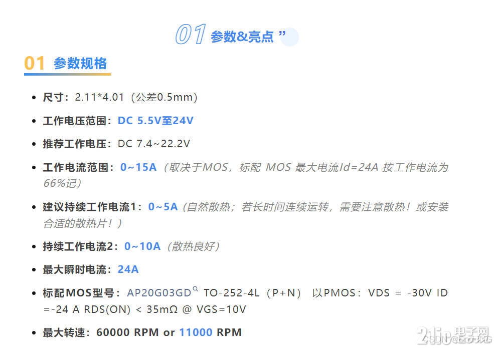

CW32L010ESC_Driver有多香?
①可驱动电机到11W转多(需要电机、电源等等满足要求)DIY暴力风扇
②电调速度最大6万转,会开源PPM调速和电位器调速两个源码

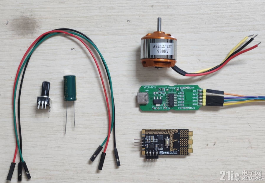

开发套件清单
CW32L010 ESC 驱动板
无刷直流电机
电位器
电容
DAPLINK烧录器
配套的连接线材等

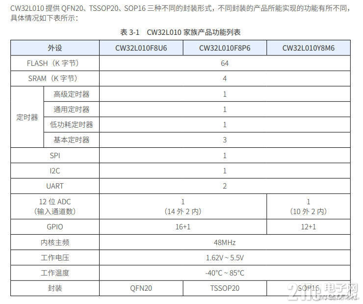

CW32L010 ESC Driver开发板使用的CW32L010F8系列,该系列提供两种封装QFN20、TSSOP20。其中开发板使用是QFN20封装的

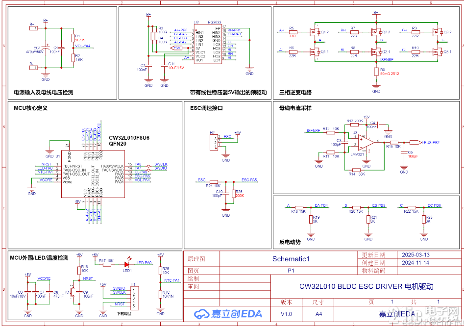

电机驱动电路设计
硬件电路原理图

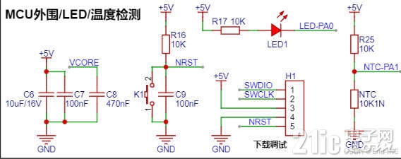

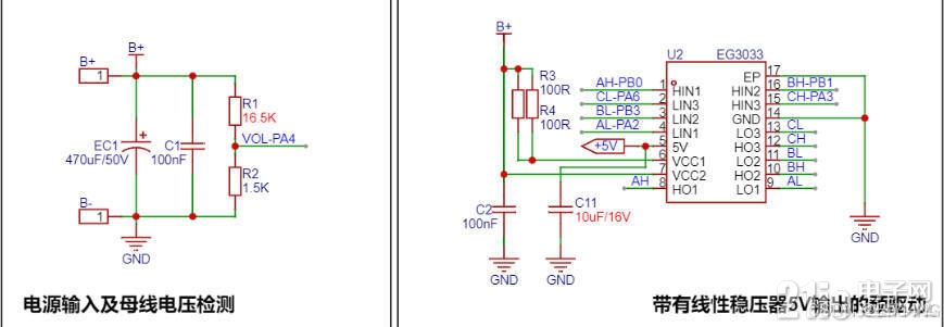

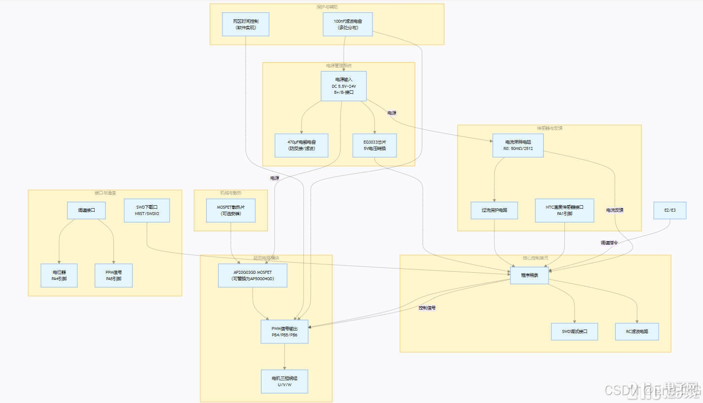

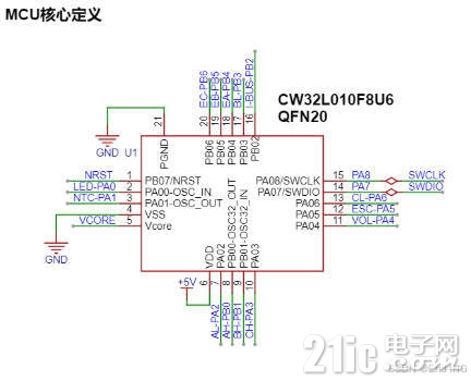

核心控制单元
CW32L010 单片机:作为主控核心,通过 PB4/PB5/PB6 输出三相 PWM 信号控制驱动电路,同时接收调速指令(电位器 / PPM)和传感器反馈。
调试接口:SWD 接口支持程序下载与调试,RC 滤波电路减少信号干扰。
驱动电路模块

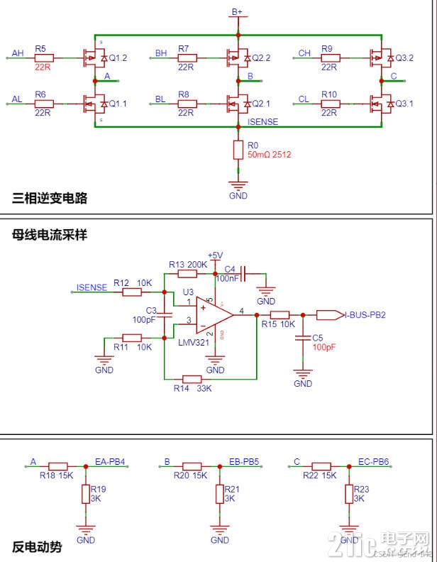

三相逆变电路
三相桥控制:通过 PWM 信号切换桥臂开关状态,实现电机换相(方波驱动)。
功率 MOSFET:标配 AP20G03GD(24A/30V),可替换为 AP50G04GD(48A/40V)提升驱动能力,组成三相桥驱动电机绕组。
母线电流检测
电流检测:通过 50mΩ 采样电阻 R0 实时监测绕组电流,触发过流保护(硬件比较器 + 软件逻辑)。
反电动势检测
电源管理系统
硬件电源部分由外部7.4~22.2V直流电源供电,前置驱动芯片EG3033用于驱动电机的三相栅极电路。同时其5V输出用于MCU供电,在供电电路上使用分压电路采样对供电进行监视。
接口与通信

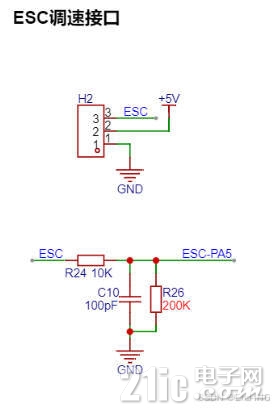

调速方式:
电位器:通过 PA4 接入分压信号,实现模拟量调速(需注意接线,避免烧毁)。
PPM:通过 PA5 接收航模遥控器信号,支持标准电调模式。
调试接口:SWD 口用于程序烧录。
温度检测:预留 NTC 接口(PA1),可监控 MOSFET 或电机温度,防止过热。
保护与辅助电路
死区时间:软件层面预留死区时间,防止三相桥上下臂直通短路。
滤波电容:多处 100nF 电容抑制电源和信号干扰,提升稳定性。
机械与散热
散热设计:MOSFET 需搭配散热片(自然散热时电流≤5A,加散热片后可至 10~20A),PCB 无固定孔需自行焊接固定。

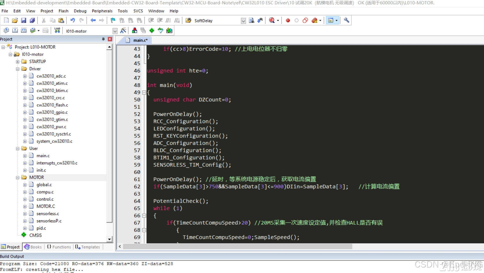

开发环境支持

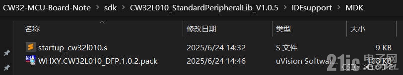

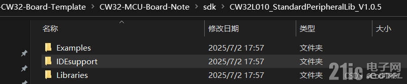

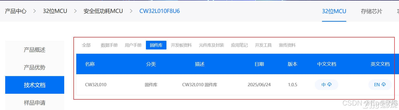

CW32系列芯片是支持MDK与IAR两种方式开发的,下载官方固件库就可以得到相关pack包文件。
下载地址 https://www.whxy.com/anquandigonghaoMCU/CW32L010F8U6.html?act=doc&cid=22

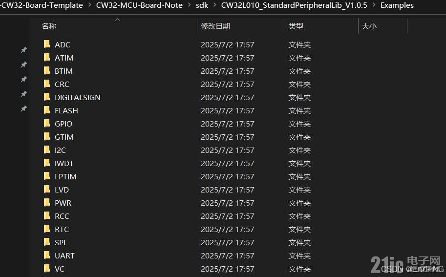

芯片固件库与外设案例
烧录工具
CW32L010ESC_Driver驱动板上面提供了SWD接口以进行下载程序与调试,官方套件里面也提供了WCH-DAPLINK。
烧录电机驱动固件程序

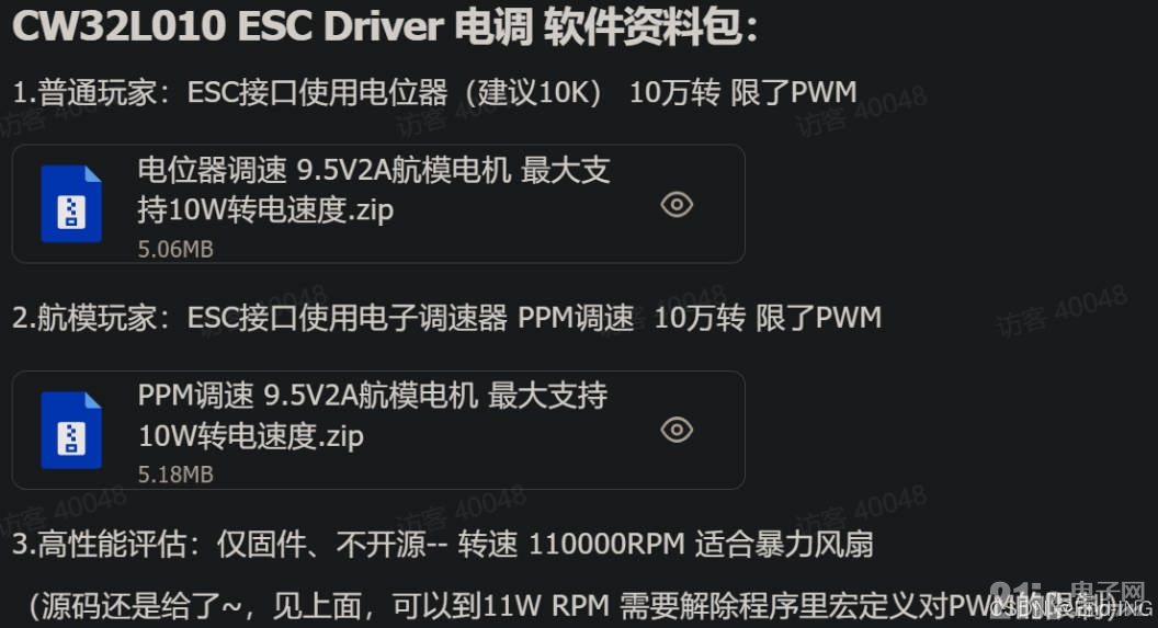

硬件准备就绪后,接下来是软件部分。官方非常贴心地提供了开源的示例工程,极大地降低了上手门槛。官方提供了两个主要的ESC控制工程:
基于电位器调速的工程
基于电子调速器 (ESC) 信号调速的工程
根据需求下载对应程序即可,接上电源,电机,DAPLINK进行下载程序与调试,观察电机是否转动即可。
